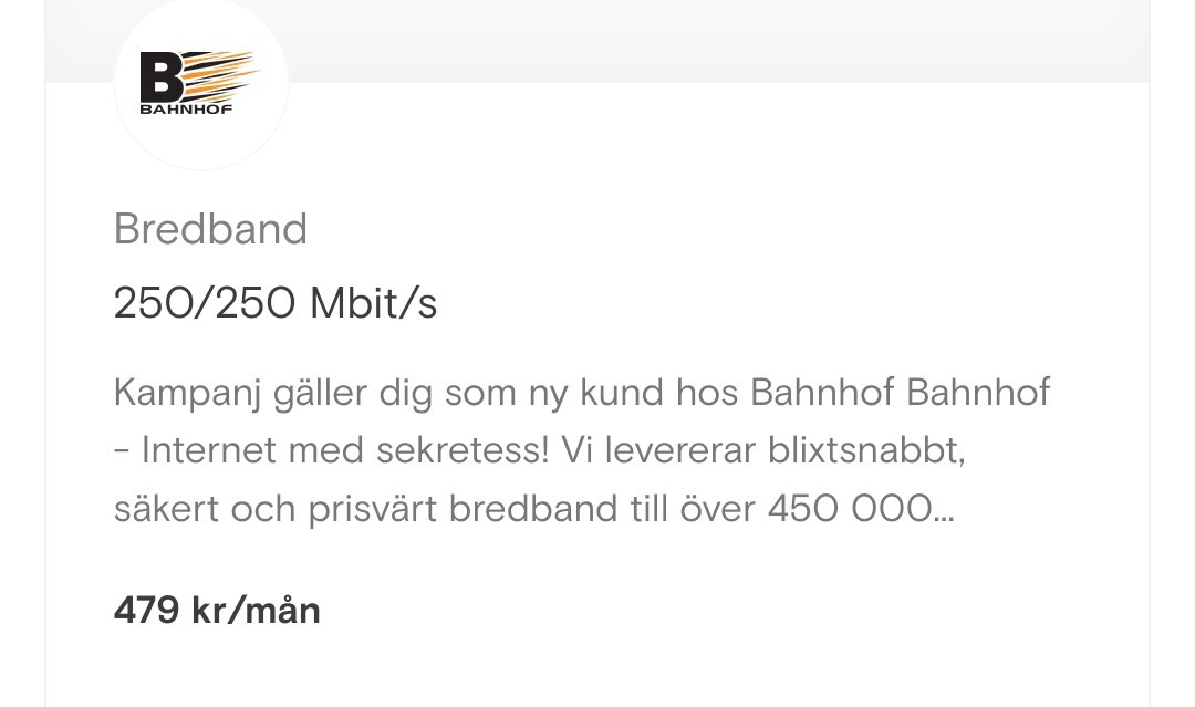

pacman42 pacman42 skrev:
Bahnhof hos mig har 299 som ordinarie pris
Bahnhof hos mig tar 479 i kampanjpris för billigaste abonnemanget.

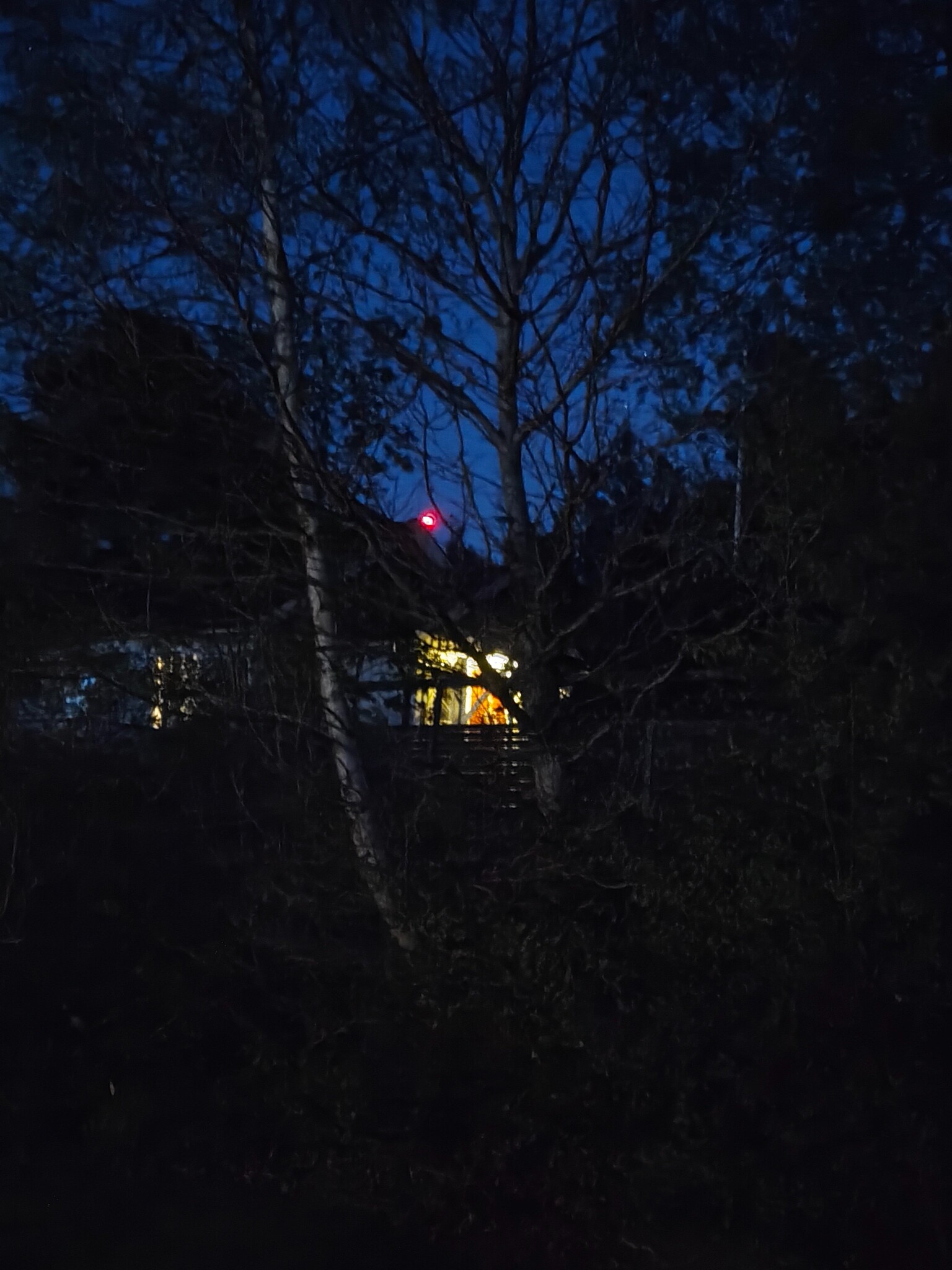

Nu har jag fått veta (från Telia) att jag bor under antennloben från deras mast och att jag därför bara får in ekon. Jag försöker få dem att justera vinkeln, men det vill de inte. Så pga ekon så varierar signalen så att jag får olika bra styrka på olika frekvenser hela tiden och detta dränerar batterierna på mobilerna och ger en horribel surf upplevelse.
Så ett 10-tal hus närmast masten har horribel täckning pga detta.
Var det någon som sade att 5G fungerar bra?
Här syns mastens lampa ovanför grannhuset.
Saken är att alla mobiloperatörernas nät finns i samma mast. Så i takt med att de andra bygger ut med fler frekvenser i vårt område så blir det lika illa med alla mobiloperatörer...

För att mobilernas batterier dräneras på nolltid sedan de satte upp fler frekvenser i basstationen i december. Innan dess var mitt problem att jag inte hade en bra backup till fibern om den strular (jag har en 4G-router som backup till fibern på routern). Innan de ändrade nätet i december så hade jag enstaka Mbps. Detta fick jag in via en relativt stabil signal på 800/900 MHz (det är vad jag tror i alla fall, det stämmer med den prestanda jag får på dessa frekvenser utan 5G).
A A-Man_08 skrev:
Men då borde du haft samma problem med 4g?
Om det alltid fungerat dåligt?
Innan december hade jag andra problem (låg hastighet), men när de satte upp fler frekvenser (jag gissar att de satte upp ett till basband med 1800/2100 och 2500 MHz - jag kommer inte ihåg vilka frekvenser det var före december).
Jag har bra kvalitet på signalen på 800 MHz och 900 MHz, men eftersom mobilnätet frekvent får in ekon från 1800/2100/2500 med bättre kvalitet så vill den gärna byta till dessa och vid minsta störning av reflektionerna (träden vajar, en bil kör förbi etc) så väljer den en annan frekvens igen.
Jag misstänker att man har funktioner för att hantera ping-pong mellan två frekvenser/basstationer, men inte för att hantera när det är fem frekvenser inblandade.
Tekniskt sett är detta ett corner-case som man nog inte gärna vill konfigurera runt, tyvärr är det nog inte så ovanligt dock. Särskilt inte utanför städerna. Har man i praktiken bara en basstation att välja på och om denna då prioriterar högre frekvenser över lägre frekvenser utan att hantera hysteresen tillräckligt bra, då får man detta beteende.
