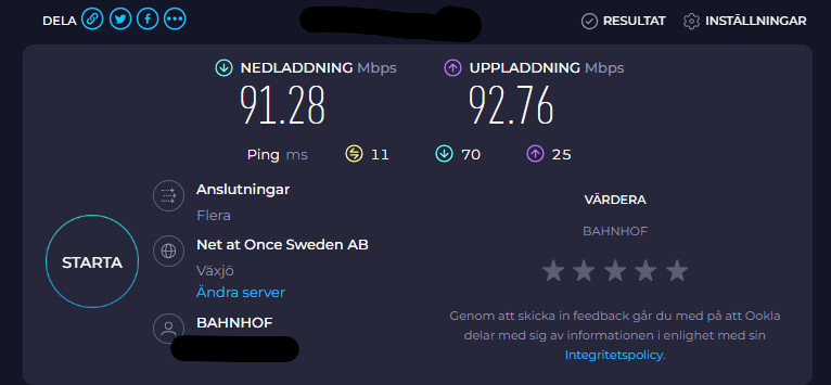

...ett rykande färskt exempel. Jag har tyckt att det varit lite segt de senaste dagarna, men inte undersökt saken vidare. Nu gjorde jag ett speedtest och hittar då:
Resultat av ett speedtest visar nedladdningshastighet på 91.28 Mbps och uppladdningshastighet på 92.76 Mbps med ping på 11 ms.
Om jag nu tittar i Unifi mgmt guit så ser jag att switchen jag har under skrivbordet har Gigabit-anslutningar mot alla datorer/servrar, men norrut så är det just nu 100Mbps länkhastighet. Har haft detta problem tilloch från tidigare och gissar att det är min kontaktering av en Cat5e kabel som spökar.

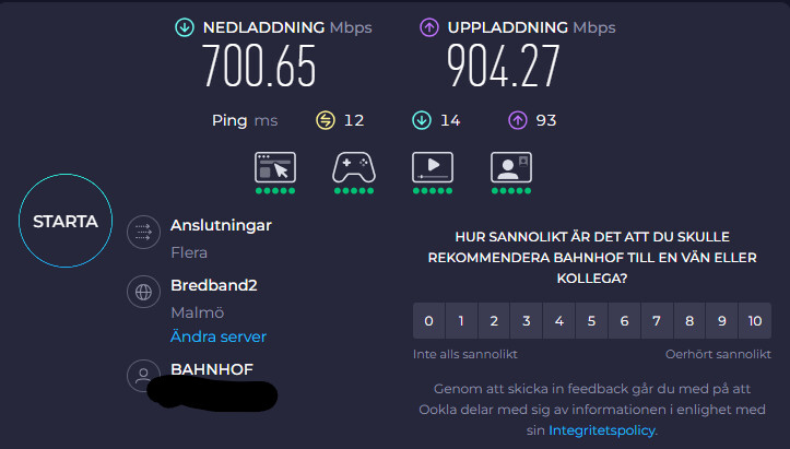

Kanske, vet ej. Kopplade nu om till ett annan port i samma uttag, har två kablar till detta rum. Problem solved. Rätt bra fräs via ett VPN.
Hastighetstest av internet visar nedladdning på 700,65 Mbps och uppladdning på 904,27 Mbps med låg ping. Specialiserad för Bahnhof.

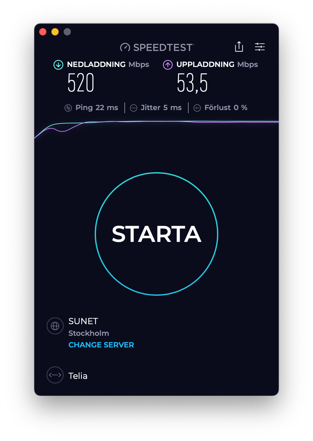

Idag har jag åter igen lekt med Cell-låsning och uteslutande av band samt justerat antennen/routern något uppe på taket.
Lyckades få in ett nytt n3 och n78 band.
Gick från 80Mbps DL, 40Mbps UL till 500Mbps UL och 60Mbps UL
Över förväntan med tanke på att kopplar upp mig mot en mast 12km bort. Fri sikt förvisso.
Vi får väl se hur stabilt det håller sig. SINR värdena är inte optimala.
Skärmdump av ett speedtestresultat med nedladdningshastighet 520 Mbps och uppladdningshastighet 53,5 Mbps. Server: SUNET, Stockholm.

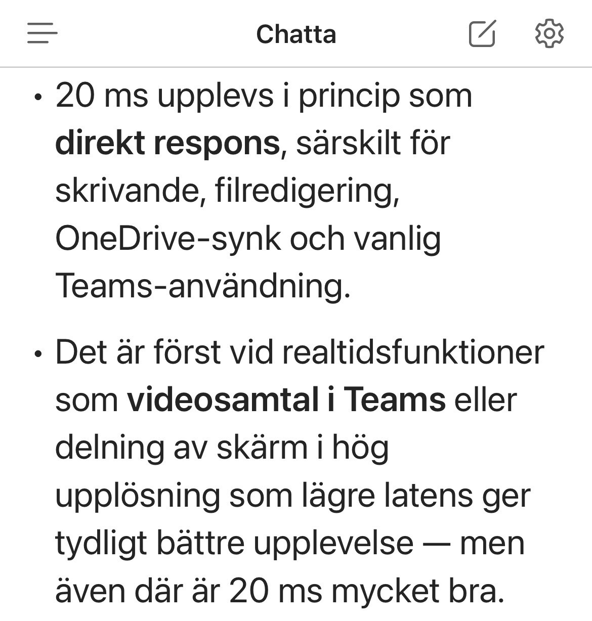

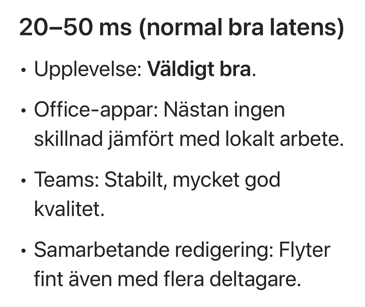

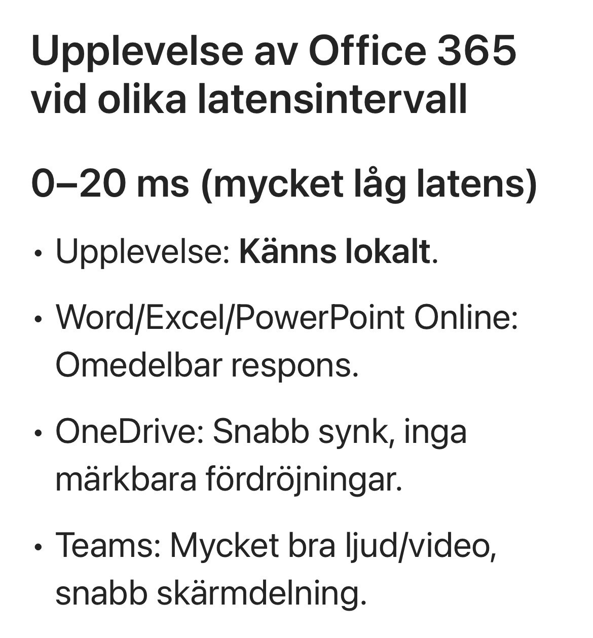

Jag kunde inte släppa att du försöker få mig till en som accepterar att det går ”lite långsamt”. Vilket det inte gör med 400-600 Mbit ner och 30-40 upp samt latens på 19-20 ms vid samtliga mätningar jag gjort, dvs inget jitter. Ja, jag ska prova att köra en timme eller så och skriva bla latency till fil för att se ev jitter.
Som synes anser CoPilot att 20 ms ”känns lokalt” och det kan jag skriva upp på. Satt 10 timmar på kontoret igår och 9 timmar hemma idag och jobbade med blandade grejer samt flertal videomöten. Jag frågade om just Office pga att du tog upp det exemplet.
Bullet points om latenspåverkan vid användning av Teams och OneDrive, betoning på 20 ms som mycket bra.
Upplevelse av Office 365 vid låg latens (0–20 ms) med snabb respons i appar som Word, Excel, OneDrive och Teams.
20–50 ms latens, användarupplevelse: väldigt bra, ingen skillnad för office-appar, stabil Teams-kvalitet, smidig samarbetsredigering.
