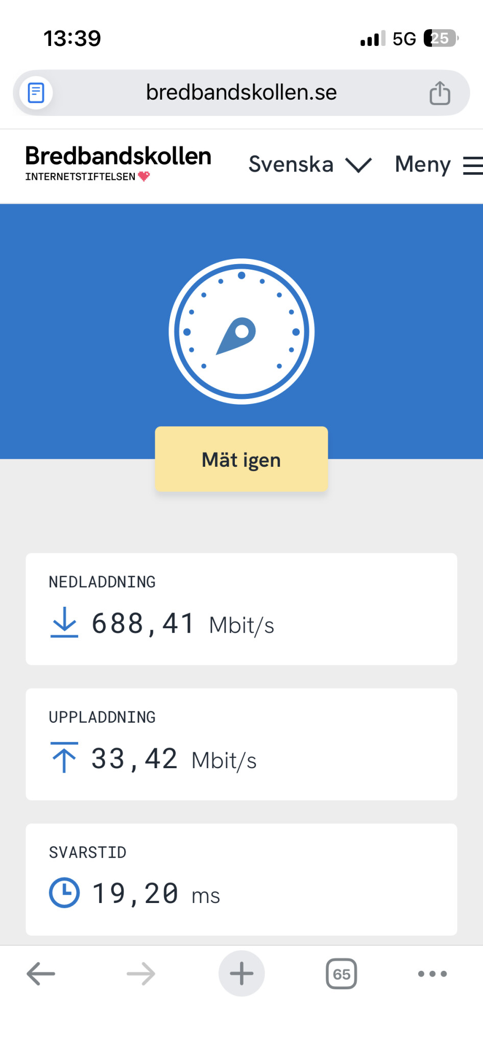

full fart i Nynäshamn också
  • Bredbandskollen-resultat: Nedladdning 688,41 Mbit/s, uppladdning 33,42 Mbit/s, svarstid 19,20 ms, test genomfört i Nynäshamn.
...fast 33Mbit upp när man jobbar hemifrån är inte full fart.
