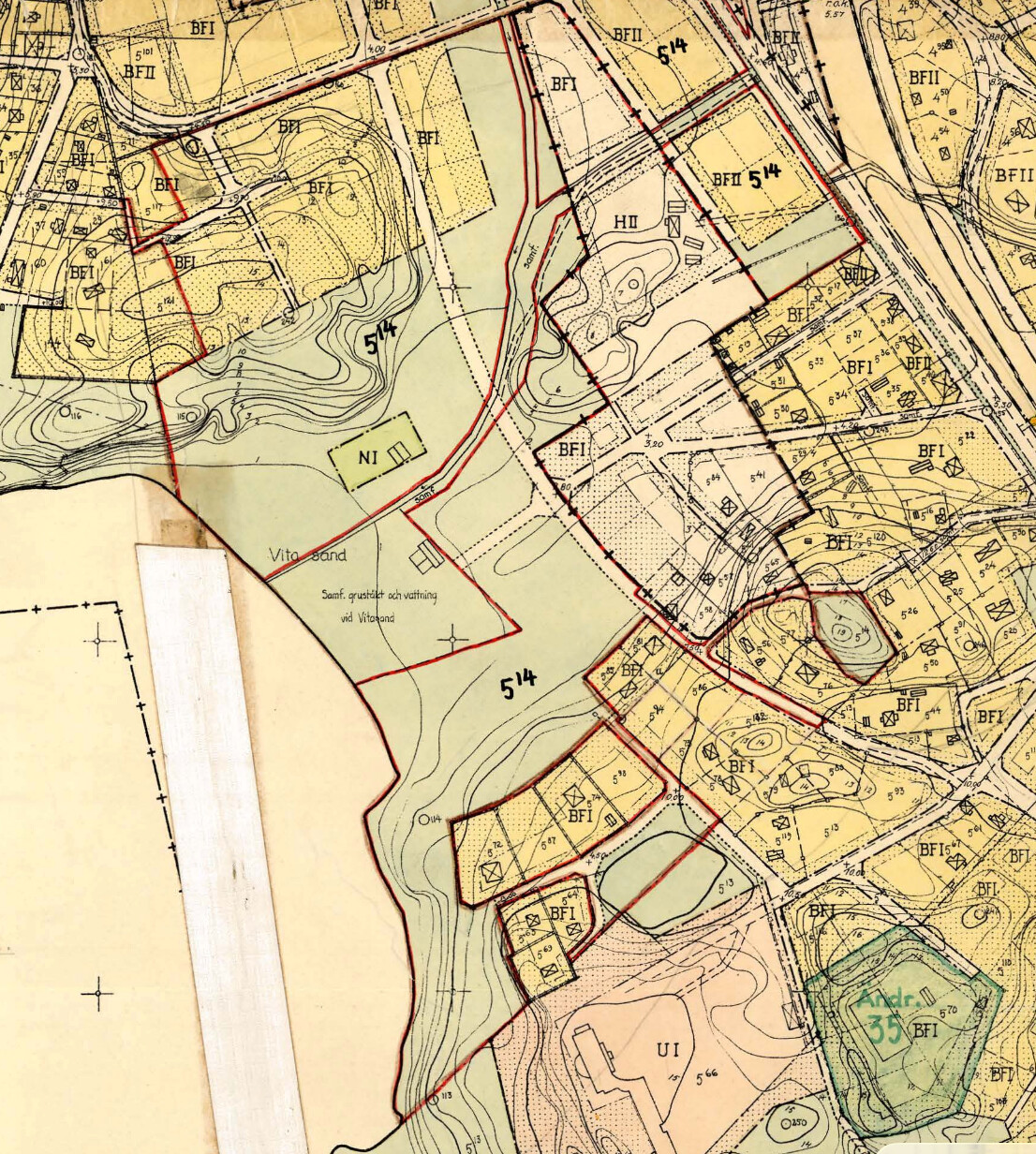

Ja det är ganska otrevligt hur svag äganderätten, eller rättare sagt nyttjanderätten på en fastighet är. Har själv en bit mark i familjen som var allmän plats med enskilt huvudmannaskap från en gammal byggnadsplan från 70-talet. Används som tomt men är ju i allt väsentligt beslagtagen mark.
Fast det normala är knappast att kommuner går in och detaljplanerar privat mark som allmän plats mot fastighetsägarens vilja. Det typiska som händer är att markägaren vill sälja tomter och skapa tät bebyggelse. Då tar markägaren kontakt med kommunen och frågar om det går för sig, om marken kan detaljplaneras av kommunen för sådan bebyggelse. Kommunen säger OK men då står du för kostnaderna för planutredning och står för att t ex en planarkitekt ritar ett planförslag som kommunen kan ta ställning till efter samråd med fastighetsägarna.F Freddedan skrev:
Det är alltså markägaren själv som driver att mark ska detaljplaneras som allmän plats. Och sen har markägaren rätt till ersättning för marken om den löses in av kommunen för genomförande av den allmänna platsen eller av anläggningskollektivet (tomtägarna) om en gemensamhetsanläggning beslutas för grannskapets fastigheter som huvudman för den allmänna platsen.
ja, IDAG är det så det går till. Men de äldre byggnadsplanerna från 70-talet och tidigare i byar och samhällen i landsbygd var ju mer dokumentation av markanvändningen där och då. Man ritade en gul ruta runt bostadshuset och ytan runt om som blev över kallande man natur (ibland park).
För att återknyta till trådstarten så i min hemby så köper man äldre och i regel lite större stamfastighet på 4-5 tusen kvadrat så kommer tre fjärdedelar av marken vara "park".

Håller med om att man av slentrian la ändamålet stora ytor "park" i gamla byggnadsplaner på 50-talet. Det fortsätter än idag att man ritar in en massa "natur" i utkanten av planområden istället för att bara lämna marken utanför detaljplan, vilket skulle vara det naturliga. Tanken var att tomtägarna skulle lösa in marken och förvalta den som en marksamfällighet (detta är före anläggningslagen som kom i början av 70-talet). Men det skedde nog sällan, varför betala för skräpmark som tomtägarna inte hade nytta av?F Freddedan skrev:
Man slentrianprickade också en väldig massa kvartersmark och motiverade inte varför den prickades i något underlag.
Det skulle nog generellt vara lämpligt om kommunerna toh dessa gamla byggnadsplaner och beslutade om att ändra dem till detaljplaner med enklare reglering.
Samma i mitt lilla samhälle i Sörmland. Mycket skräpmark om man äger den fastigheten. Och en massa kostsamt ansvar för dagvattenledning via diken som sakta men väldigt säkert växer igen. Det är en ren nitlott att äga sådana här gamla överblivna stamfastigheter.F Freddedan skrev:
