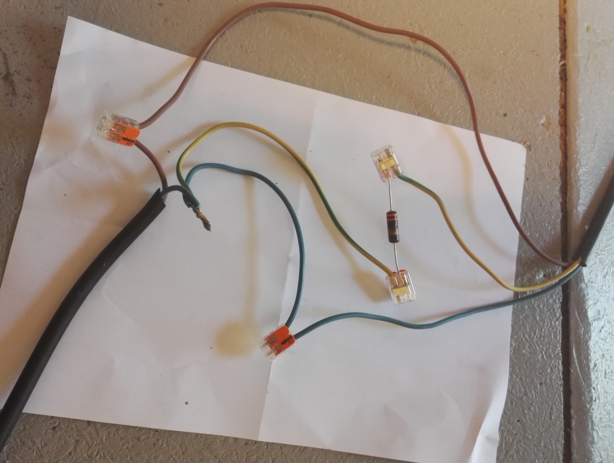

Okej har nu testat och det funkar inte exakt samma problem som förut har testat 22 33 52 ingen skillnad ? Elkablar med skarvklämmor och en resistor testade i olika konfigurationer ligger på ett papper.
MultiMan
Har du sett något test som visar vågformen ut från invertern? Den kanske är tre- eller fyrkantvåg som en normal laddare inte alls väntar sig från nätanslutningen, ser ett fel och vägrar starta. Även om det skulle anges som sinusvåg så kan den ju se fruktansvärd ut pga allmänt usel konstruktion.

uffeulander uffeulander skrev:
Okej har nu testat och det funkar inte exakt samma problem som förut har testat 22 33 52 ingen skillnad ?[bild]
Testa då utan motstånd också sen återstår bara det MultiMan nämner med för dålig "vågform".
Har testat det åxå funkar inte...Kan det vara att den bara lämnar 224 volt?
Det ska ju vara en pure sin wave inverter( Kinesisk pure sin wave )

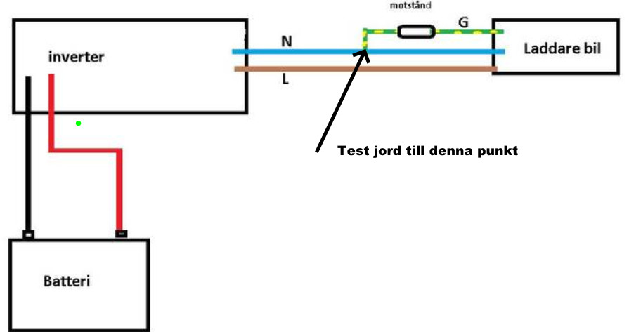

Du kan ju avsluta med det andra av prototypens förslag dvs låna jord från vägguttag och lägg till din hopkopplingspunkt. Sen är det bara att gå på vågformen som troligtvis är sk modifierad sinus, trappstegsformad. Tyvärr är det ju samma indikering för de i det här fallet intressanta felen nätparametrar och jordkontrollen. Kanske du kan ordna lite bättre instrument för att säkert se att spänningen är risig (trots att det är mycket troligt så)?

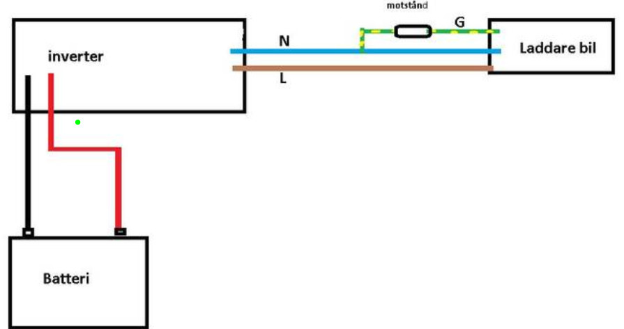

gk100 Skulle du kunna använda klippverktyget och rita hur du menar med vad jag ska koppla
in hus jorden?
Schema över koppling av inverter, batteri och bil laddare med markering av jordanslutning.

När nu tillverkaren tydligen anger att invertern är av typen "pure sinus" skall den inte vara varken 3-stegs eller 4-kantvåg!
Det man skall gissa på är en PWM-signal som bygger upp sinusen från ett antal kHz. Switchelementet är troligen en MOS-FET.
Om man är väldigt tveksam till kombinationen av invertern och billaddaren kanske man skall sätta en eller flera ferritringar runt de två ledningarna som kommer ut ur invertern.
Små invertrarhar förr har brukat vara lite bockiga på tomgång, men med en ansluten 60W glödlampa brukar det sedan kunna bete sig riktigt bra upp till fullast.
Det är hit du får göra testet i så fall. Först kan du ha motståndet där och sen avsluta utan, det bör inte hjälpa nu heller men sen är allt som varit uppe provat. Om du har möjlighet kan du ju lägga någon glödlampa e.dyl som belastning också som Soltorp skriver det är inte fel heller.
Elektriskt schema över anslutning av inverter, batteri och billaddare med märkt testpunkt för jord.
