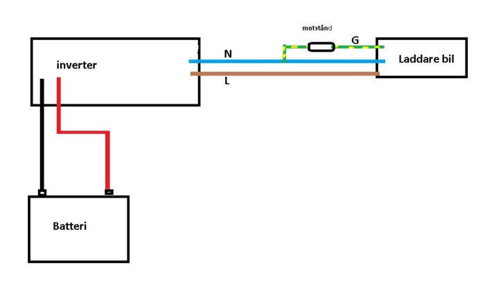

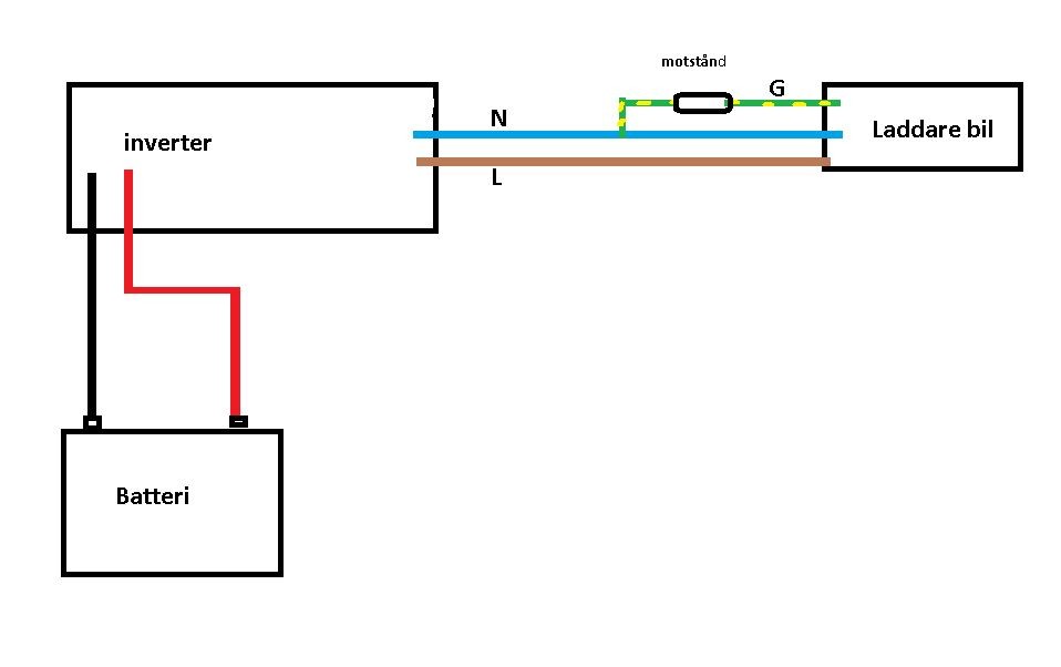

Hej Fattar inte riktigt Prototypen skrev (koppla ihop ena ledaren från konvertern med billaddarens skyddsjord. Nästa steg att ansluta billaddarens skyddsjord till allmänna skyddsjorden.) vadå ena ledaren ? är det inte nolla och fas som kommer ut från invertern?
Skulle någon kunna göra en ett schema rita lite?

det uppfinnar-Jocke gör i youtube-filmen är i praktiken precis det - att koppla ihop billaddarens jord med inverterns "nolla" (vit bygling)
varför han ansåg sig behöva introducera en jordfelsbrytare för att göra denna överkoppling övergår mitt (och hans?) förstånd
som flera redan skrivit ovanför så vore det bättre att prova med ett motstånd i stället för en direkt ihopkoppling - jag skulle behöva göra en ordentlig funderare/riskanalys för att jag skulle känna mig bekväm med att permanent ansluta jord till nollan
Okej.. Jag ska alltså koppla ihop nolla från invertern med jord på laddaren och på dem kabeln ett motstånd på 22 kohm?
Så kan du göra för att testa om detta är roten till ditt problem, ja.
Men gör du det som en adapterkabel så tycker jag inte det är någon bra slutlig lösning. Den adapterkabeln blir ganska otrevlig om den pluggas in någon annan stans. Visserligen är det strömbegränsat av 22k motståndet men inte tillräckligt tycker jag. En fullösning är att limma fast den.
En annan sak att kolla upp är spänningen mellan den tillverkade jorden och batteriets (oskyddade) poler. Prova med kontakten vänd åt båda hållen. Det kan vara allt från galvaniskt skilt däremellan till 230V. Jag skulle inte förvåna mig om det var 230V ena halvperioden och 0V den andra, men som sagt, det finns många möjligheter.
Okej Tack frågan är ju om man vågar testa? Har en leasing bil och om laddaren går sönder så får man antagligen betala den själv typ 10 tusen . Självklart så kommer jag göra en permanent säker lösning om det funkar och märka uttaget endas till elbil laddare
Jo men är det någon som kan gissa om det går i helvete eller inte är det 50 50 ?
