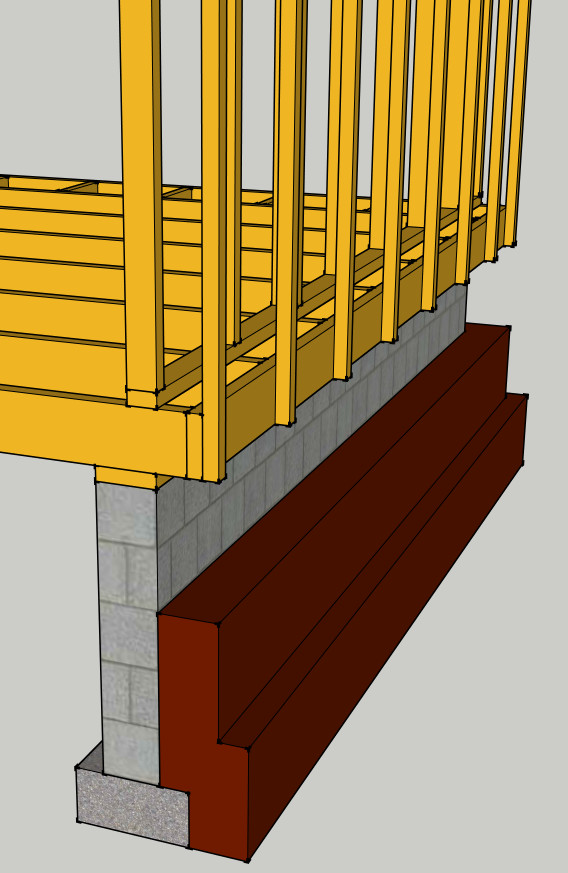

Isolera på insida av muren ovan mark. Med din nuvarande skiss kommer du ställa nästan hela husets vikt utanför grundmuren vilket inte kommer att hålla.
Vad är det som kommer ge sig / inte hålla på kortsidorna?

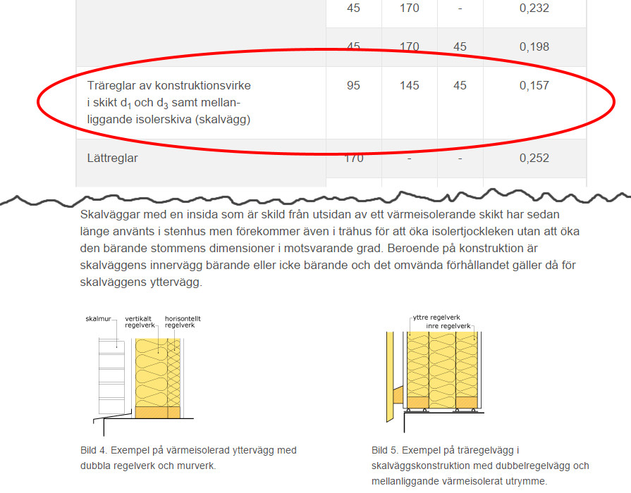

Hur mycket isolering hade du tänkt? Idag är väl byggnormen stående 195x45 och liggande 45x45 tror jag.
Eftersom du tar i med isolering i källardelen så kanske du tänkt samma i träkonstruktionen?
Jag hade tänkt bygga en skalvägg enligt träguiden (http://www.traguiden.se/konstruktion/konstruktiv-utformning/stomme/vaggar/yttervaggar/)
Om man sätter 45an på utsidan, och gör innerväggen bärande så hamnar hela den bärande väggen rakt ovanför grundmuren. Då har vi löst problemet va? (Mot tidigare bilder har jag kortat av golvbjälkarna 45 mm, så nu är överhänget minskat till ca 15 cm. Med den stående 45an hamnar panelen på samma ställe som tidigare.)
Nu tror jag mer på att det kommer bära, inget jag sett tidigare men nu bär i varje fall muren. Kan du tänka dig att ta en 145x45 som bärande och offra 45 invändigt så har du nog en vägg som bör klara lasterna. Lite risky att inte ta en beprövad konstruktion men om du är lite gambler ;-)

Nu förstår jag hur du tänkt dig. Detta kommer att fungera men den 45x45 du tänkt dig att fästa fasaden i är för klen utan några stöd på mitten.
Ja, jag tycker också 45orna känns lite klena. Vad tänker du på för slags stöd?
Lägg bärlinor på kortändarna av huset (ovanpå muren så klart) som sticker ut lagom mycket. Du kan sen antingen hänga golvreglarna med balkskor i bärlinan eller ställa reglarna uppe på bärlinan.
Jag förstår inte riktigt. Hur fäster jag bärlinorna? Orkar du rita en skiss, eller förklara lite mer?
Skruva 6mm träskruv c/c 800 mm in i den bärande stommen med någon sorts distans emellan.
