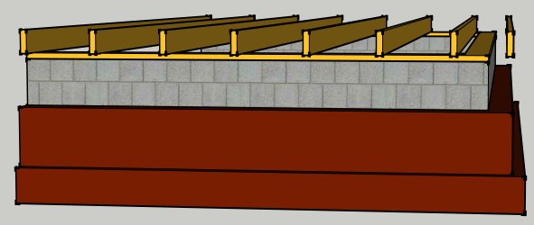

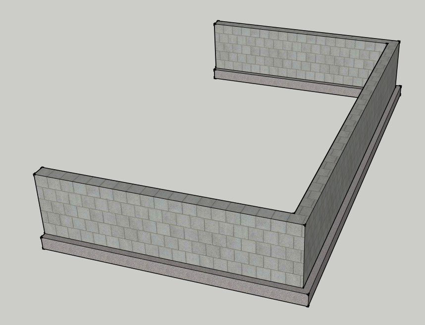

Jag har en grundmur enligt bild

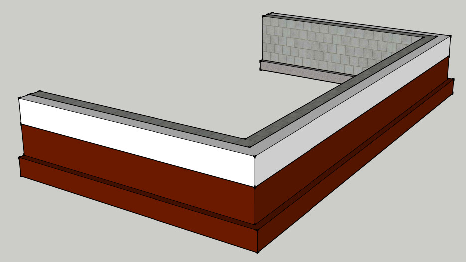

På utsidan har jag satt 20 cm tjock isodrän under mark och ovan mark kommer det också bli 20 cm isolering

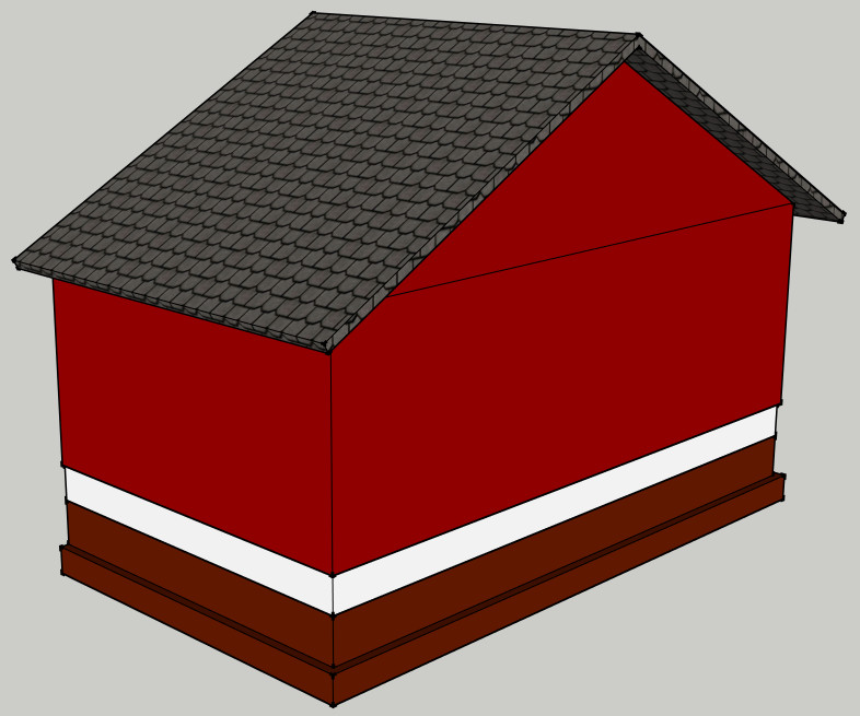

Ovanpå det kommer sen själva utbygget, med fasadpanelen några få centimeter utanför isoleringen på grundmuren

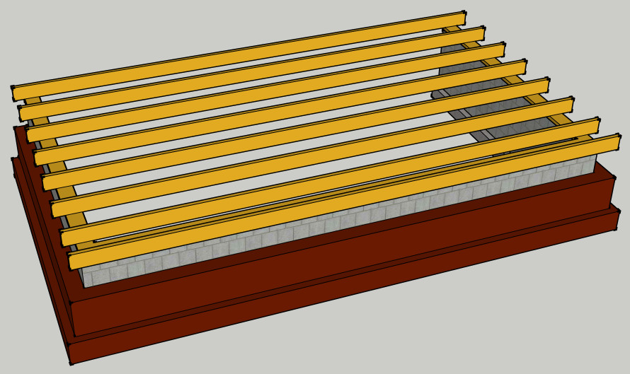

Men riktigt så långt har jag inte kommit än... Jag har problem med hur jag ska konstruera golvbjälklaget. Först lägger jag en syllbräda på muren, och sen ställer jag golvbjälkar på syllen
Men hur gör jag med den yttersta golvbjälken? Den har ju ingen grundmur/syllbräda att ligga på
Nån som har något smart lösningsförslag?

Du bör nog flytta in bjälklaget till rätt position, över muren alltså!
Rent byggnadstekniskt är det inte att rekommendera att mixtra med speciallösningar.
Vitsen med muren är att det skall ligga en ram runt hela bjälklaget som du sedan utgår från när du "täcker" över isoleringen på muren.
Alltså, inget utstick utanför muren när det gäller bottenbjälklaget i ditt fall.
Annars finns det bjälklag i andra material som stålkonstruktioner, bjälklag i betong av olika utföranden.
Allt är möjligt, men då börjar det bli ganska mycket vikt som belastar skruvarna i den första korsreglingen.
Måste husets fasad och grunden linjera exakt?
Man skulle kanske kunna ha ett droppbleck längst ner som gick ut över grundens isolering?

Ja, det blir mycket vikt. Undrar om det inte håller bättre ändå så som jag ritade...
Det är som sagt en utbyggnad och jag vill att det ska se likadant ut här som det gör vid den befintliga delen av huset (där är det en annan grundtyp, utan isolering). Därför undviker jag helst droppbleck.

Jag tror ändå inte på din lösning. Blir helt fel laster. Om du nu redan står här så skulle jag väl i så fall försöka någon form av stål konstruktion.
Annars om man skall vara väldigt påhittig så gör som du ritat men ställ väggen inne på muren, säg att du ställer en 145x45 längst in som får vara bärare, sen får du bygga så som Gabbe säger utanpå, då bär muren väggen och dina isoleringsreglar bärs av bjälklagsutsticket. Ingen normal konstruktion precis.

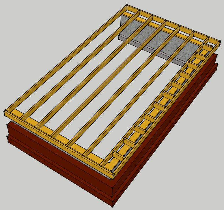

Det är bara på långsidan, med golvbjälken som hänger i luften, som det är problem med min lösning, det är vi överens om va? På kortsidorna kan det väl inte bli några problem?
Det är främst på den sidan som du satt kortlingar, inte riktigt bra det andra heller men håller nog ändå.

ställ en 195x45 minst 95 på muren och sen lägger du en 95x45 utanför, bra blir det inte men det håller nog.
