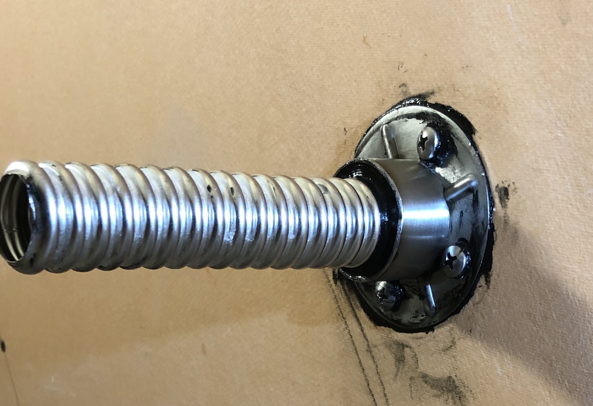

Hej, hur blev det här tillslut? Står inför samma utmaning? Hur fäste du skyddsröret runt ångröret?D Deblen Hang skrev:[bild]
Sensorkåpa, ja det var en liten underlig pryl man fick med. Skicka gärna en bild på kåpan om du tänker köpa den. Jag har lagt in ett 25mm rör, kommer inte ihåg vad det var för innerdiameter men det är isolerat för att inte tappa efftekt.
Nämnde ångröret och tätskiktet tidigare, nu har jag i varje fall en plan. Ett rostfritt möbelben som sätts över ångröret och kapas så att det precis slutar innan glaset på ångspridaren. Fyller därefter mellanrummet mellan rören med silikon 300 grader. Tätskiktet ligger då mot möbelbenet som har betydligt lägre temperatur än ångröret.

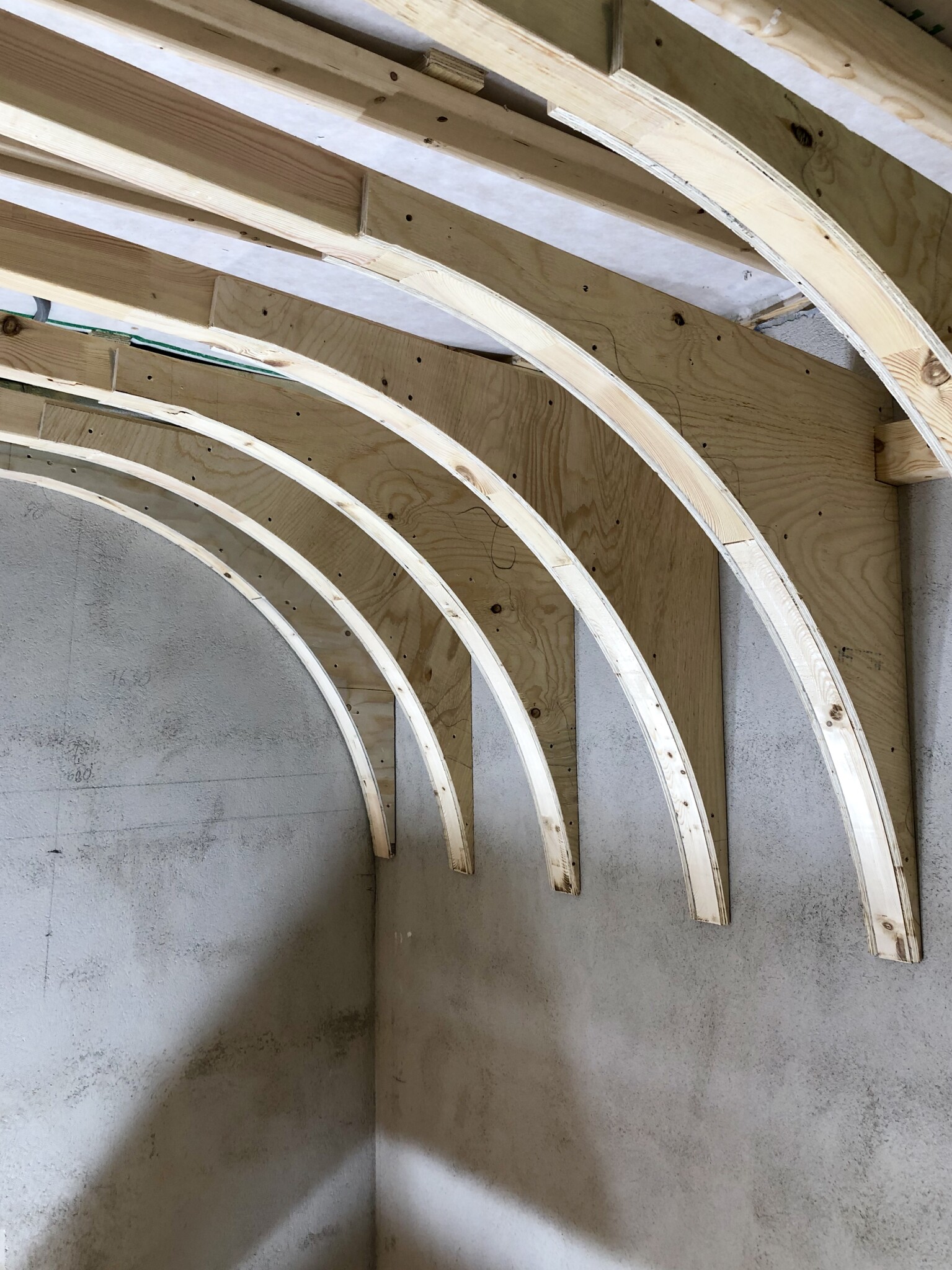

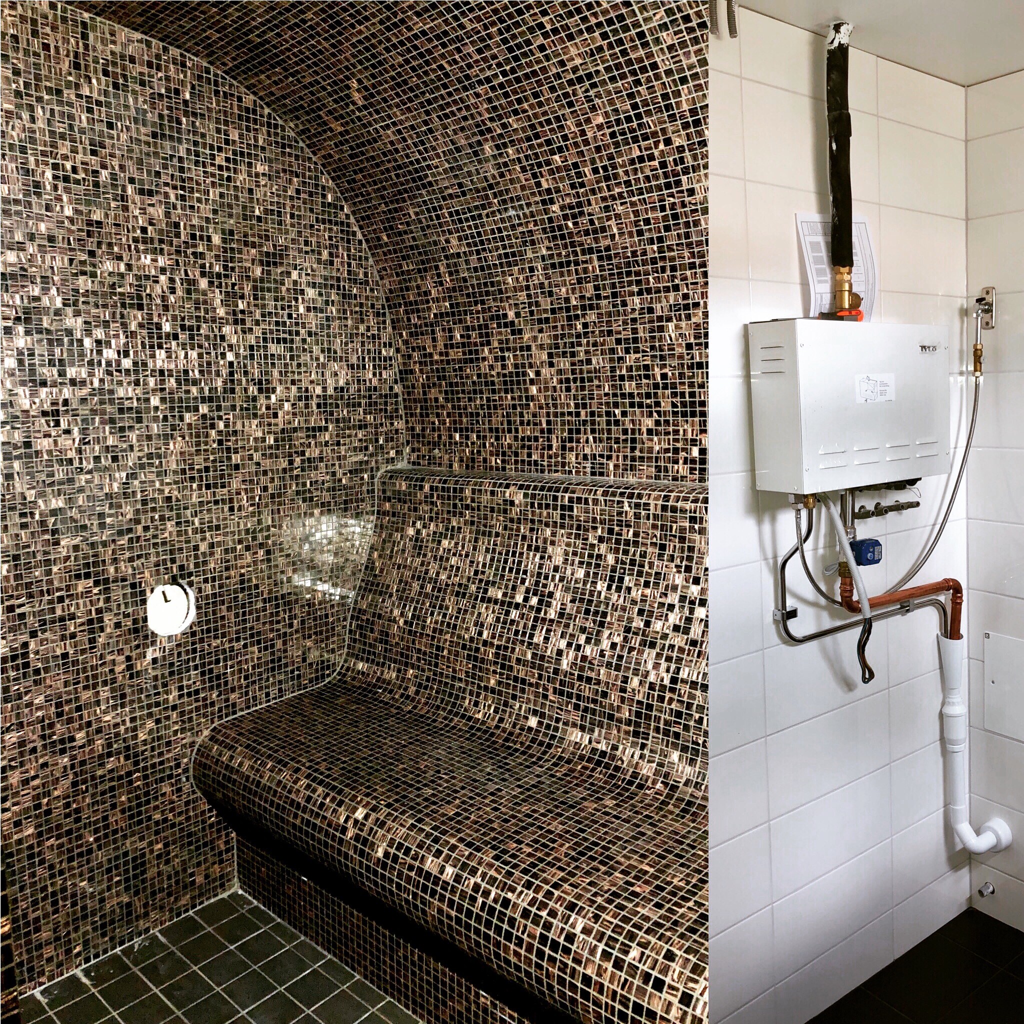

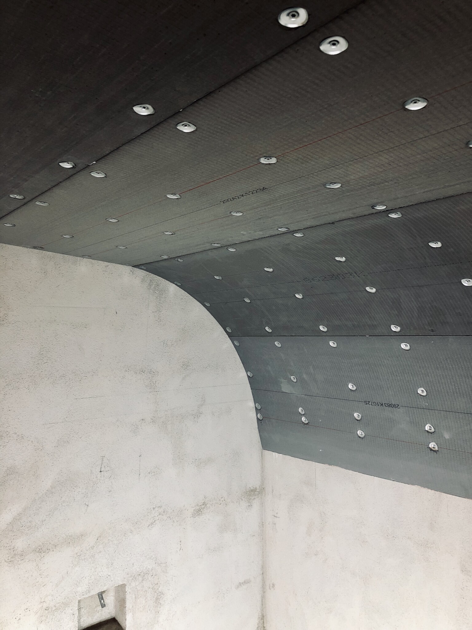

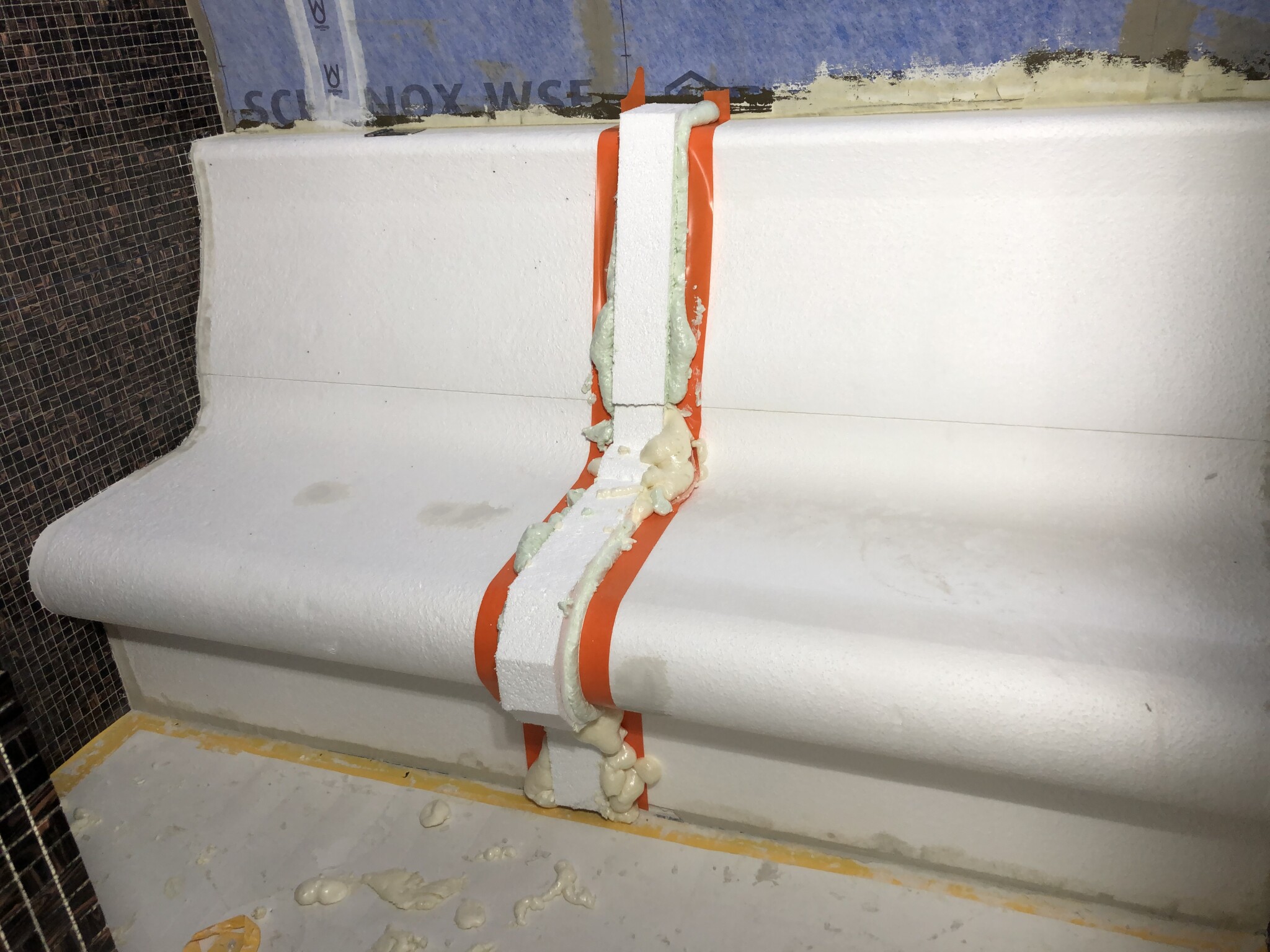

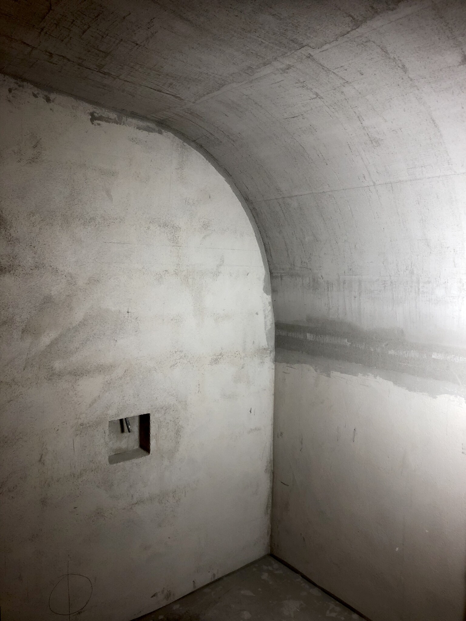

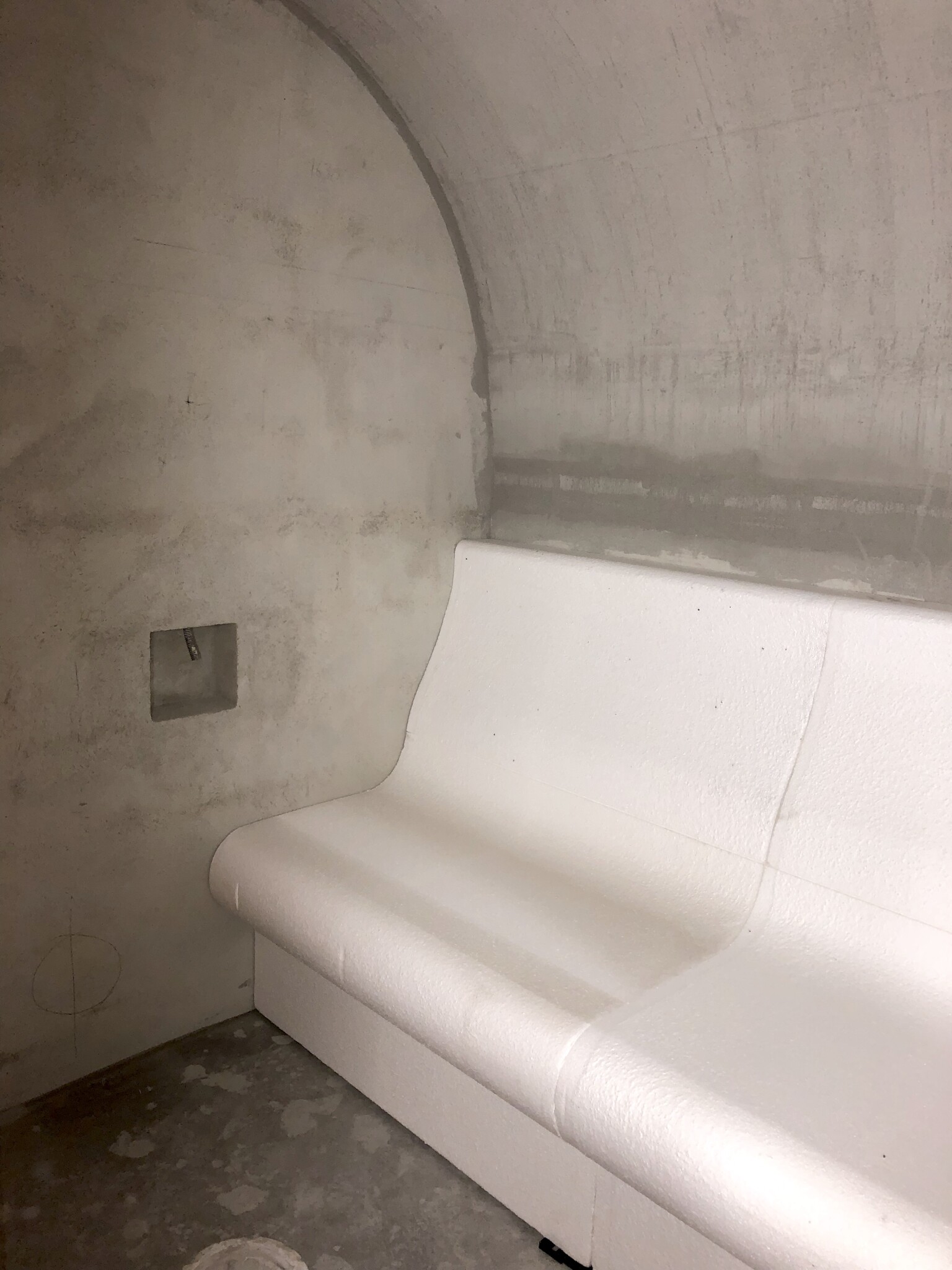

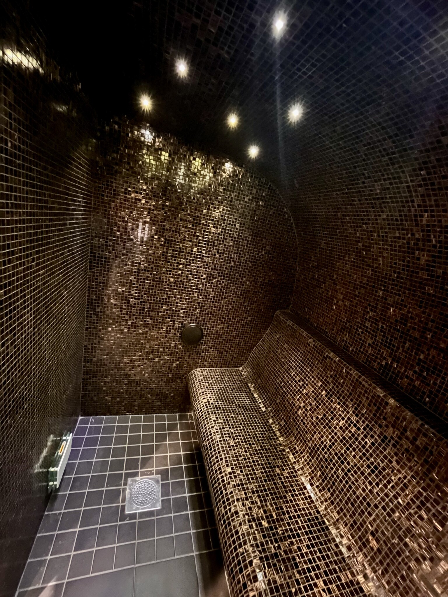

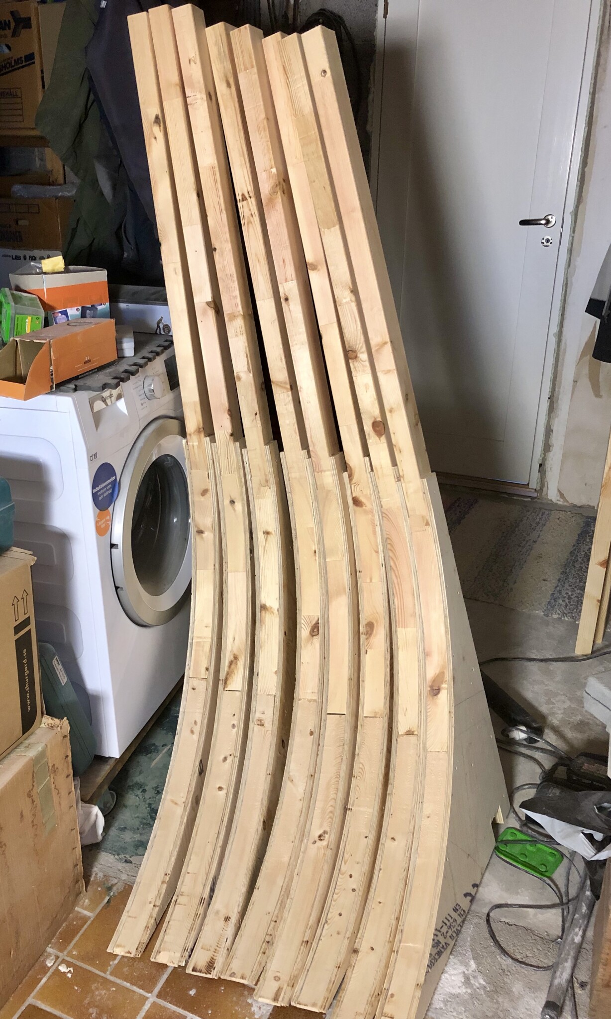

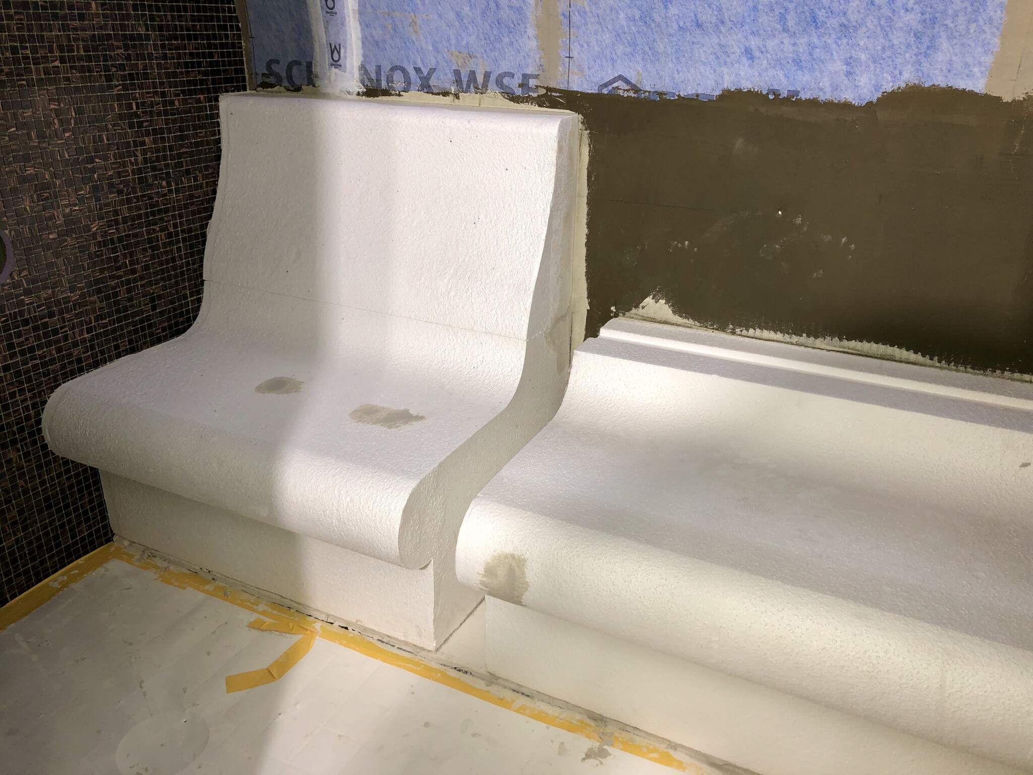

Lite bilder från projektet 2019.
