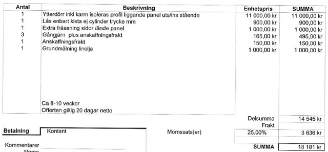

Här är offerten som TS till slut ger accept på. Det fakturerade priset stämmer på kronan överens med offerten (fast priset i denna offert har skruvats (istället för att spikats
) sedan en tidigare offert.
