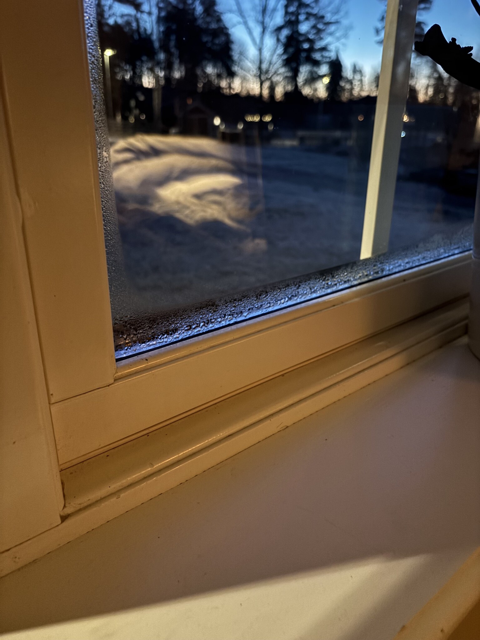

Kondens insida fönster, varför??

Får oxå kondens om vårt ftx system går på för låg hastighet, ökar farten då försvinner kondensen.V Vindstilla85 skrev:Hej!
Nyinflyttade i hus från 50-talet. Tilläggsisolerat och nya fönster för ett par år sedan. Luftfuktighet inomhus enligt hygrometer mellan 32-40 %, inomhustemperatur ca 21,5-22 grader.
Paxfläktar som går kontinuerligt på båda våningsplanen i badrummen.
Ändå blir det kondens på alla fönsterrutor i alla rum nu när det blivit kallt ute. Började nu när det blev minusgrader på natten. Varför? För dålig ventilation? Får inte ihop det eftersom luftfuktigheten ändå är relativt låg, och temperaturen hög även vid fönstren (runt 22 grader).
Vi får även upp lukt från källaren i huset. För lite tilluft som skapar undertryck och drar upp källarluften.
Det finns tilluftsventiler i fönstret i vardagsrummet och i alla sovrum på ovanvåningen. Men det blir kanske för lite? Var vänder man sig om man vill ha expertishjälp?
Någon klok?
De kanske inte var nya fönster där?V Vindstilla85 skrev:Känns som detta är mest troligt. Men borde inte det avspeglas på luftfuktigheten? Huset värms upp av fjärrvärme samt kamin (dock ej hunnit elda sen vi flyttade in, väntar på veden. Vad är bra riktig ventilation? FTX? Känns som en stor investering om det inte är fastställt att mindre åtgärder räcker.
Flyttat från en hus med en pax-fläkt som enda frånluft i hela huset, och där var det inget problem med luftkvaliteten.

Har samma ”problem” fast jag har golvvärme i hela kåken. Fönsterbågen är ca 10grader på insidan när det är -8 ute. enligt en proffsvärmekamera.
Problemet är att glaset blir för kallt helt enkelt. Radiatorer med bra flås i är det enda som hjälper. Ökar man på ventilationen drar du ju bara in mer kall luft. Jag har max ca 50% fuktighet inne
Ja, ungefär så.V Vindstilla85 skrev:
Då är det förmodligen en felaktig konstruktion på fönsterna som inte bryter köldbryggor(Läs posten från Hannuse). Dock låter det underligt att SP skulle ha det i sitt sortiment 2022, men jag har ingen aning.
En möjlighet skulle kanske kunna vara att byta kassetter till några med "varm kant", men jag tvivlar(Fråga SP).
Ökad ventilation runt fönster kommer minska problemet.
Högre värme på elementet under fönster kommer minska problemet.
Med dessa åtgärder kan du maskera grundproblemet ytterligare några grader neråt.
I övrigt är det nog bara att gilla läget eller byta fönster.
Jag vill dock inte tro att 3-glas fönster säljs för svenska marknaden som är så dåliga, så börja med att kolla upp så att de är korrekt monterade(drevade).
En annan tanke, eftersom de är så nya, så kanske någon form av garanti/reklamation kan nyttjas.
Hör av dig till säljaren och se om de kan hjälpa dig med reklamation gentemot leverantör/utförare.
Fast 50% RF inne när det är -8 ute är jätte mycket, även om vi utgår från att luften ute vid -8 har 100% RF så när den värmts till 20 grader kommer RF ha sjunkit till ungefär 15-20% RFV Vonsmelly skrev:Har samma ”problem” fast jag har golvvärme i hela kåken. Fönsterbågen är ca 10grader på insidan när det är -8 ute. enligt en proffsvärmekamera.
Som jämförelse ligger jag på ca 40% RF just nu, 6 grader varmt ute vid Skåne sydkust, dock i ett ganska välventilerat hus, ligger väl 50% över minimum normen med vårt FTX

Det där går inte att jämföra med TS förutsättningar. Du har:V Vonsmelly skrev:Har samma ”problem” fast jag har golvvärme i hela kåken. Fönsterbågen är ca 10grader på insidan när det är -8 ute. enligt en proffsvärmekamera.
Kallare ute
Högre luftfuktighet
Ingen värmekälla under
Sämre ventilation på denna plats(delvis gissning)
TS får detta på alla sina fönster oavsett var de sitter. Jag gissar att du ej har det på alla dina fönster oavsett placering?
Jag har själv några fönster som får kondens på insidan, men det har sina förklaringar precis som i ditt fall.

Min tro är att det är för dålig luftcirkulation inomhus.
Jag har FTX Heru 100 SEC.
Luftflöden ut från toaletter och våtrum. In till vardagsrum och tre sovrum.
Eftersom jag värmer hela bodelen med en större centralt placerad ugn, så går varmluften från denna rakt upp under innantaken och sen ned efter fönster och ytterväggar, över golven till eldstaden o s v.
En ständig cirkulation.
Stänger jag dörren in till ett sovrum blir det kondens på fönstret. Trots att jag ha sågat av dörrarna till sovrummen 2 cm nedertill.
Det ska var rotation på luften inomhus. Det fixar inte Paxventiler genom ytterväggar.
- Bästa rådet om det finns plats på vinden, så montera in ett FTX, komplett med isolerade ventilationsrör och ett antal ljuddämpare.
Du spar energi med en sådan och får frisk luft, samt luftomsättning inomhus.
Själv har jag stängt av elvärmen i FTX.
