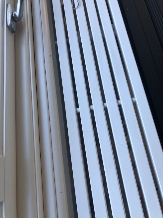

Nyinflyttade i hus från 50-talet. Tilläggsisolerat och nya fönster för ett par år sedan. Luftfuktighet inomhus enligt hygrometer mellan 32-40 %, inomhustemperatur ca 21,5-22 grader.
Paxfläktar som går kontinuerligt på båda våningsplanen i badrummen.
Ändå blir det kondens på alla fönsterrutor i alla rum nu när det blivit kallt ute. Började nu när det blev minusgrader på natten. Varför? För dålig ventilation? Får inte ihop det eftersom luftfuktigheten ändå är relativt låg, och temperaturen hög även vid fönstren (runt 22 grader).
Vi får även upp lukt från källaren i huset. För lite tilluft som skapar undertryck och drar upp källarluften.
Det finns tilluftsventiler i fönstret i vardagsrummet och i alla sovrum på ovanvåningen. Men det blir kanske för lite? Var vänder man sig om man vill ha expertishjälp?
Någon klok?

Helt kort så uppstår kondens eftersom fönsterglaset är för kallt, och då kondenserar fukten i den varma inomhusluften mot glaset.
Kan vara så att fönstren sitter för långt ut i väggen så smygen inåt blir för djup och försvårar luftrörelser.
Fönstren ska inte sitta längre ut än att dom sitter i det isolerade skiktet.
Jo, men varför blir det så? Jag förstår ej. Nya täta fönster av vad som verkar god kvalité. Alla fönster kan ju inte vara dåliga heller. Och det är 22 grader om jag sätter termometern på fönsterbrädan intill fönstret.SågspånPappspikEternit skrev:
De är ej utflyttade vid tilläggsisoleringen så de sitter ca 10 cm in från ytterfasad, i linje med innervägg.Karl-Ove Qvarfordt skrev:

Jag säger inte att det är dåliga fönster, men uppenbarligen blir glasrutorna tillräckligt kalla för att det ska bli kondens på sina håll. På din bild ser det ut som om det är mest kondens i hörnet, och det kan bero på att det är ett lite besvärligt ställe där den varma inomhusluften som rör sig i rummet inte riktigt kommer åt att värma upp glaset.V Vindstilla85 skrev:
Men det är väl mest ett kosmetiskt problem, eller hur?
Känns som detta är mest troligt. Men borde inte det avspeglas på luftfuktigheten? Huset värms upp av fjärrvärme samt kamin (dock ej hunnit elda sen vi flyttade in, väntar på veden. Vad är bra riktig ventilation? FTX? Känns som en stor investering om det inte är fastställt att mindre åtgärder räcker.Isakare skrev:

Ja, precis det är i hörnen nedtill. Det gör väl eg ingenting som så. Kan torka bort det. Mest orolig att det är ett symptom på nått större problem. Det här med att flytta till nytt okänt hus ger mig massa noja för fukt eftersom vi haft dåliga erfarenheter tidigare.SågspånPappspikEternit skrev:
Tror också det beror på fönstren, blir det 5'C på insidan i hörnen så blir det kondens. Bytte fönster till "bästa" ur energisynpunkt, nu ser man inte ut för att det blir rimfrost vid minusgrader, innan bytet så var det ofta kondens i nedre hörnen.
