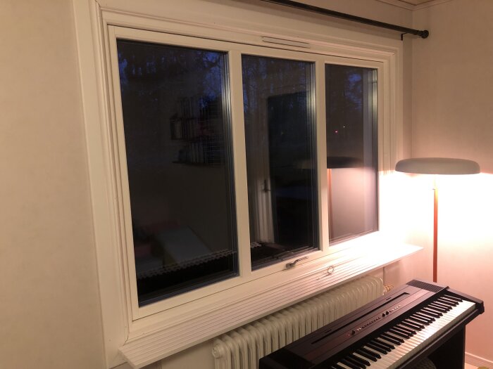

Det är inte normalt att det blir kondens på samtliga fönster för att det blir lite kallt ute.
Speciellt inte om man har element under, fönstren är relativt nya 3-glas och under 40% RH.
Eftersom det rör sig om samtliga fönster så tror jag problemet ligger där.
Antingen är det kassa fönster eller så kanske de saknar drevning.

Nä,får inte riktigt ihop det. Fönstren är från SP. Var dyra enligt säljaren. Det är jättevarmt inne trots hyfsat låg värme påslagen (men elementen är varma). Man känner drag vid fönstrens ventiler men inte annars runt dom.S sblixten skrev:Det är inte normalt att det blir kondens på samtliga fönster för att det blir lite kallt ute.

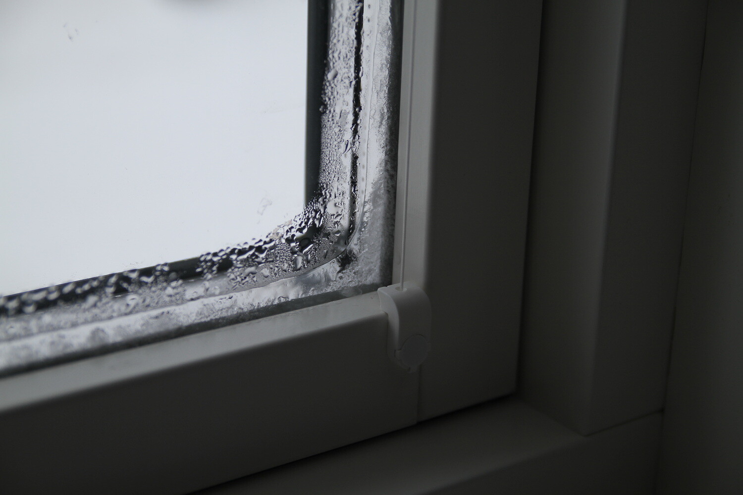

Jag fick exakt detta problem när jag bytte fönster i mitt hus 2013.
Bytte från 2+1 fönster från 1980 till moderna 3-glas (Traryd).
Fick isbildning på insidan vid kall väderlek, typ 15-minusgrader, men med dom gamla fönstren var det helt problemfritt.
Hade flera konversationer med Traryd, men dom hävdade att trävirket på insidan var av samma kvalitet som utsidan, så det skulle inte vara någon fara.
Problemet är att kassetten som fönstren sitter fast i är av aluminium, och kylan leds in via kanten på kassetten, så du får minusgrader på insidan.
Jag tänker att det troligen var en kombination av denna förändrade fönsterkonstruktion, och att jag hade en ventilation som inte var helt optimal (mekanisk frånluft via några enstaka don).
Dom gamla 2+1 fönstren fick en mjukare övergång av köldbryggan, så det blev aldrig kondens eller isbildning.
Jag levde med det, torkade bort fukten med en hannduk när det blev lite varmare så att isen smälte.
Satte spaltventiler på några ställen, vilket gjorde det marginellt bättre.
Blev betydligt bättre när mina tre barn flyttade ut, vilket ger mig tanken att ventilationen spelar in.
Men...ett 2+1 fönster hade ju också löst problemet, men vet inte om det finns längre?
Fönstren är dock fortfarande i bra skick på insidan, så Traryd kanske hade rätt i alla fall?

Där är det ingen kondens vad jag kan se och jag förmodar att kondensen är på insidan(välisolerade fönster kan få kondens på utsidan).
Vanligaste problemet brukar vara dålig ventilation, men i ditt fall skulle jag börja titta så att drevning är korrekt och finns. Kan du ta inte ta bort foder någonstans och se efter, så går det att kontrollera med värmekamera.
Kondensen har varit borta hela dagen från ca kl 9 men nu när solen gått ner kom den direkt tillbaka i hörnen på fönstren. Trots fortsatt 35 % luftfuktighet, vi har eldat i kaminen samt vädrat.
Skulle nog också lossa på foderna och kolla drevningen, ingen garanti att det är ok även om det är yrkesmän som varit i farten. Hade problem med kondens och tom is ibland på ett ganska nytt takfönster, visade sig sakna det mesta av isolering runt karmen när jag väl öppnade upp. Drig inte pga att det listern var fogade men iskallt.S sblixten skrev:Där är det ingen kondens vad jag kan se och jag förmodar att kondensen är på insidan(välisolerade fönster kan få kondens på utsidan).
Möjligen att värmen från radiatorerna maskar problemet.
