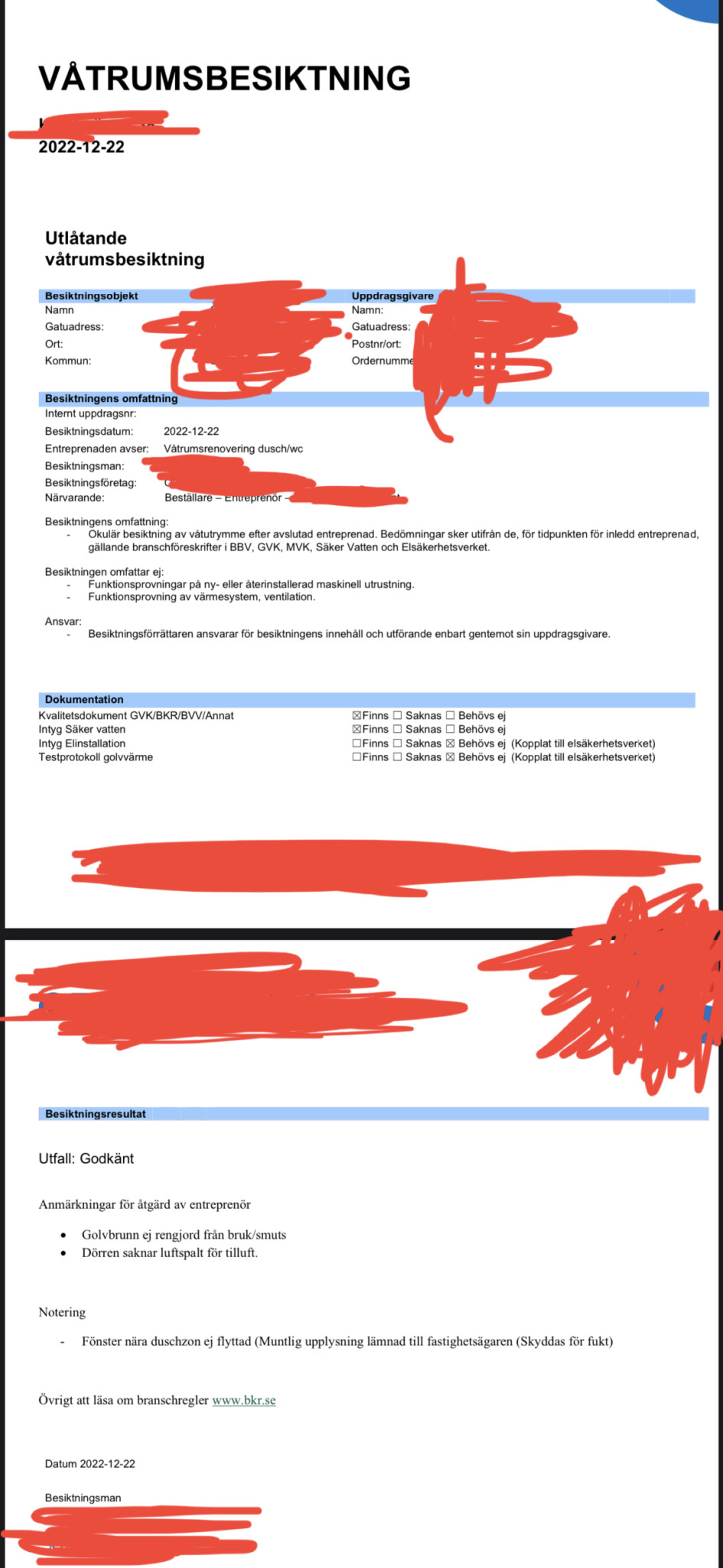

Fick besiktningsprotokollet idag. Ett skämt. Han skrev med tilluften till badrummet, efter att jag ifrågasatte att han inte ens påpekade det. Först idiotförklarade han mig, och menade på att tilluft bara sker i sovrum och typ vardagsrum, men sedan fick han pudla till entreprenören att jag hade rätt. Han hade tydligen missförstått mig (hur nu det är möjligt, när jag rakt ut frågade om han inte tyckte att det var något fel med att det inte fanns luftspalt på dörren).
Nu har mamma skickat protokollet till en oberoende besiktningsman som förhoppningsvis tar på sig att göra en överbesiktning.
Brukar slutbesiktningarna på riktigt vara såhär fattiga? Han gick in, kollade i brunnen, påpekade att det var fästmassa där, mätte fallet, kollade rörgenomföringarna, och that's it. Frågade om fönstret var bytt, och sa att fläkten fungerade också. Utifrån andra besiktningsprotokoll jag sett så tittar de ju på mycket mer än så?
  • Svenskt dokument för våtrumsbesiktning, med godkänt resultat, anmärkningar angivna, datum 2022-12-22.
