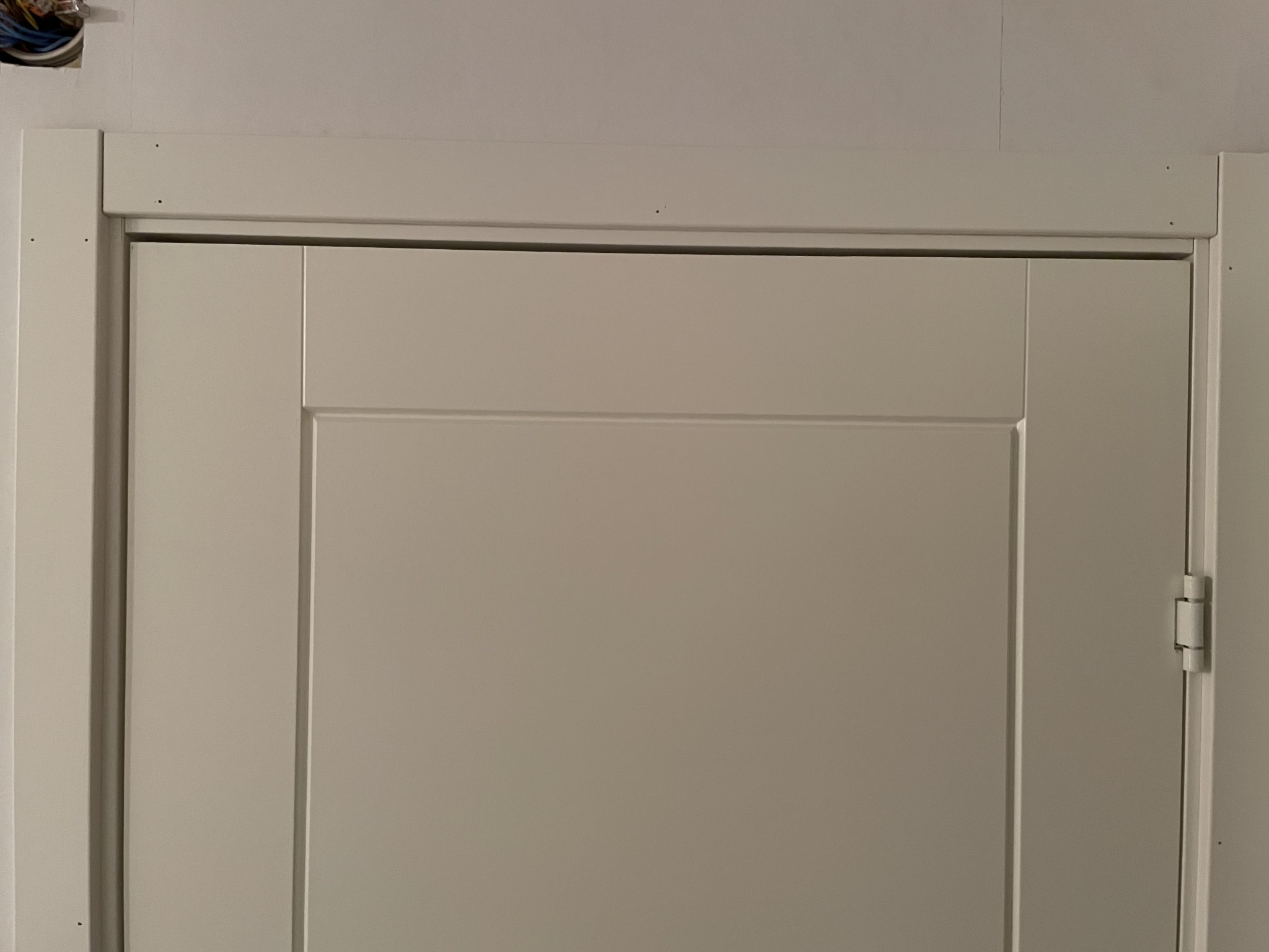

Nu börjar det närma sig slutbesiktning av badrummet. Förra veckan satte de in rätt innerdörr till badrummet, och då märkte vi att den gick trögt. Frågade byggledaren om det när de var där för att kolla vad som kvarstår att göras, och då sa han att det berodde på lufttrycket när man stängde dörren.
När de åkt började jag fundera över vad han sagt. Ställde mig i badrummet och stängde dörren, och då snurrade fläkten när man öppnade och stängde. Kollade på dörren inifrån, och såg att det inte finns någon luftspalt, varken över eller under dörren. Skrev och frågade projektledaren om det inte borde vara tilluft i badrummet, men fick inget svar.

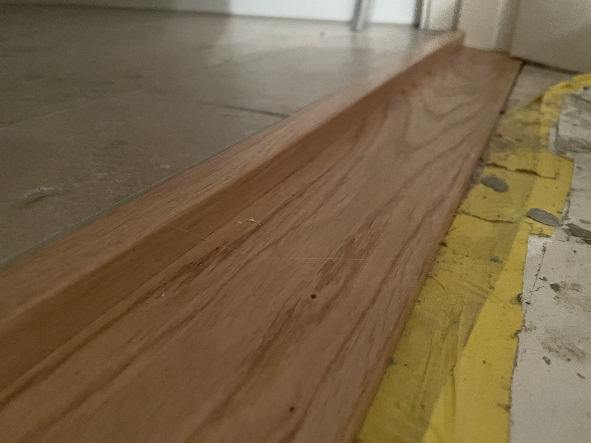

De har satt fel tröskel. En våtrumströskel ger en lagom springa i underkant automatiskt och samtidigt medger uppvik av våtrumsfolien.

Tror att tröskeln är korrekt? Men något med dörren är fel. Ser ut som att det kanske går att höja dörren, men vettesjutton om gångjärnen går med på det.S sinuslinus skrev:
Nej ingen springa nedtill utifrån. Bara typ 0,5cm upptill utifrån.BirgitS skrev:
Där tröskeln är som högst är den kanske 2cm? Den sticker upp typ 1,5cm och sedan är den plattare delen av tröskeln typ 0,5cm. Eventuellt går den ner lite under golvet, så att den kanske är några millimeter tjockare totalt sett.

Då behöver de kapa dörren i underkant.Lity skrev:
