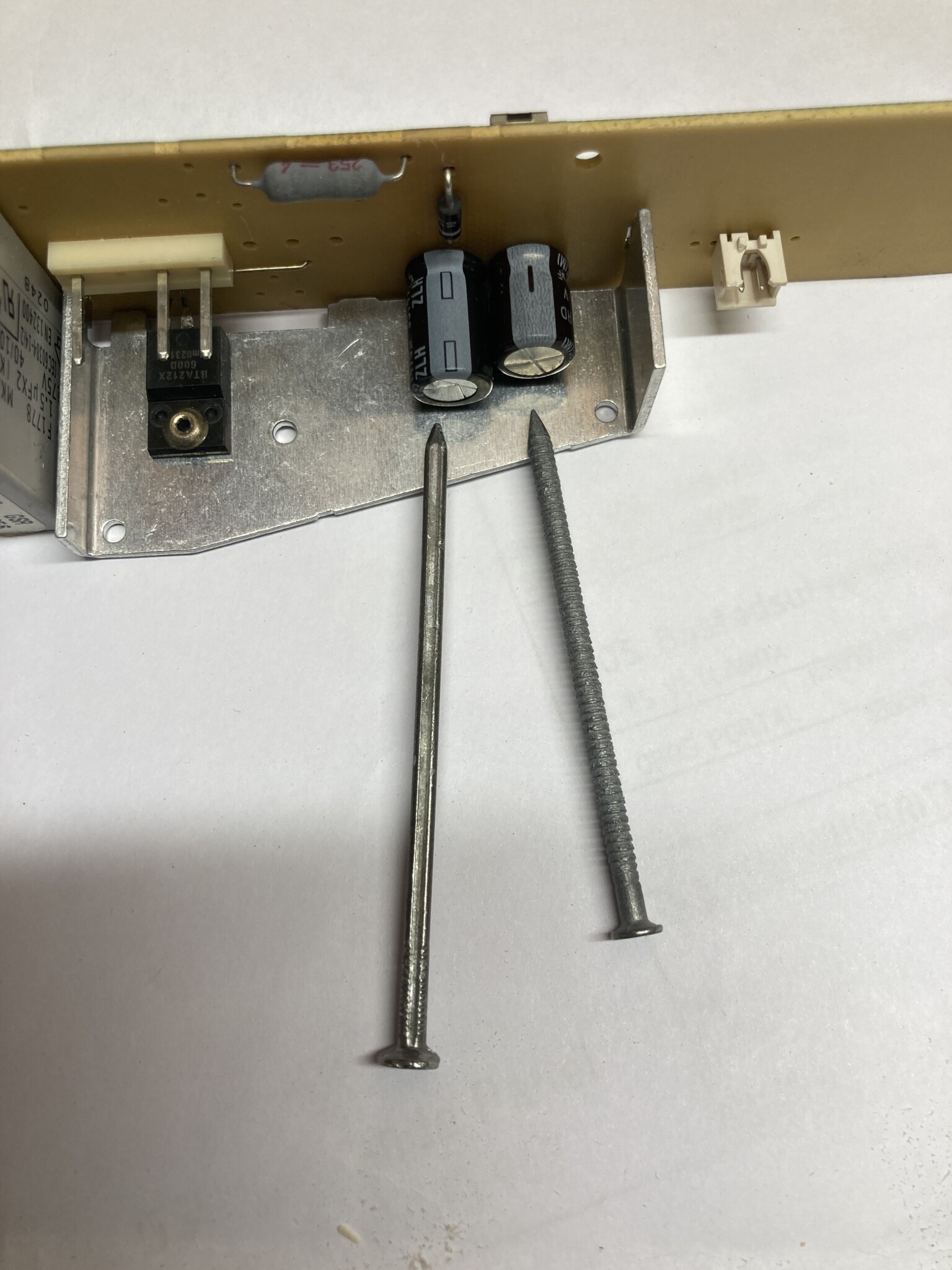

Hejsan har samma problem med en bosch frysskåp
Byglade kompressorn å då gick den fin fint
Tog bort x2 å lät elektriken mäta den på jobbet han sade att den va hel!
Så jag lödde dit den igen , samma fel
Upptäckte dock att kretskortet va lite bränt
På baksidan vid en liten makaper ( vid pennan)
Jag testade ” bip” testet med multimetern
Ingen kontakt
Provade på den lite större kretsen över
Där va det signal

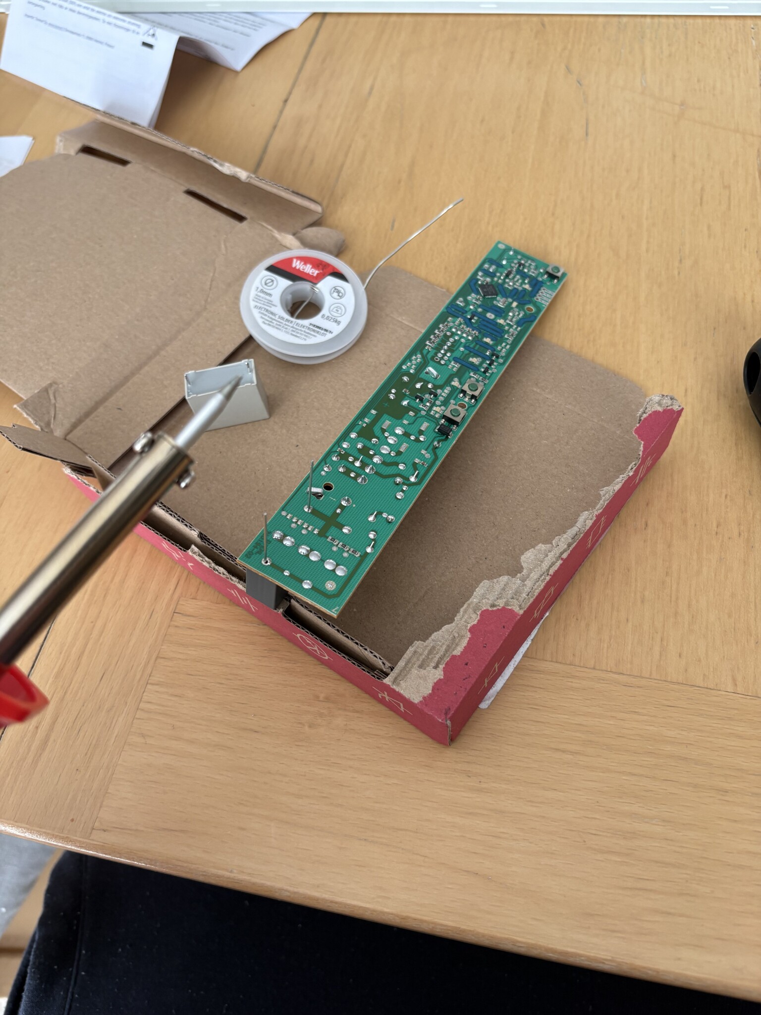

Vände kortet å kollade de flesta samman länkade lödningarna om jag fick signal
Å de gick igenom förutom på den lilla
Kretsen eller vad det heter
Vete fasen vad det kan vara
Är ju inte samma kort som i tidigare inlägg så det kan ju vara andra typfel.
Spruckna lödningar kan ibland vara svåra att se.
Sen de andra två runda sakerna är elektrolytkondensatorer som är typiska felkällor.

Liten update tog med kretskortet till jobbet
Så elektrikern kunde kolla de andra delarna
Elektrolytkondensatorerna ( framför spikarna)visade sig vara kass så han bytte dem
Ska bli spännade å testa när jag kommer hem annars är det internt fel på kortet

Frysen är nu lagad👍
snaggletooth och 3 till
Stort tack för denna tråd! Räddade min frys!
