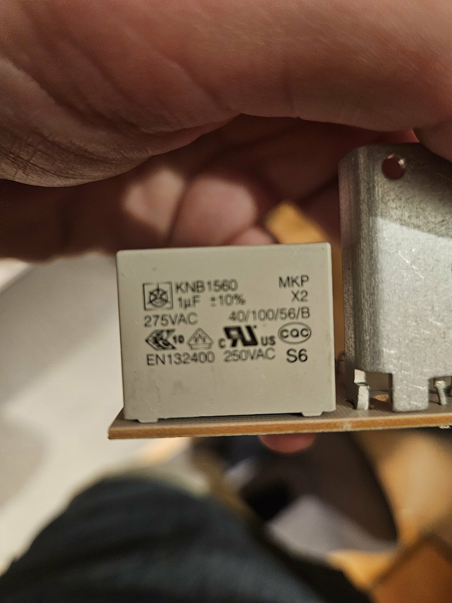

Även min frys från Siemens ville idag inte starta efter att vi haft den avstängd. Beteendet är misstänkt likt andras i tråden så chansar på att det är X2-kondensatorn som behöver bytas.
Min frys är en Siemens GS34E494/05 och kondensatorn på kretskortet ser ut som på bilden.
Är det en sådan här jag ska köpa då?
https://www.electrokit.com/x2-konde...mgd76j5o9Opo-lGh0aJXkFyIfJI8kensaAl3PEALw_wcB
Om någon har en bra guide för hur man lossar den befintliga kondensatorn och lödar på en ny så är det också välkommet. Har inte lödat sen någon gång i grundskolan.. 😅
  • X2-kondensator på kretskort märkt "KNB1560 MKP X2 1µF 275VAC".
[länk]
ser ut att vara den rätta

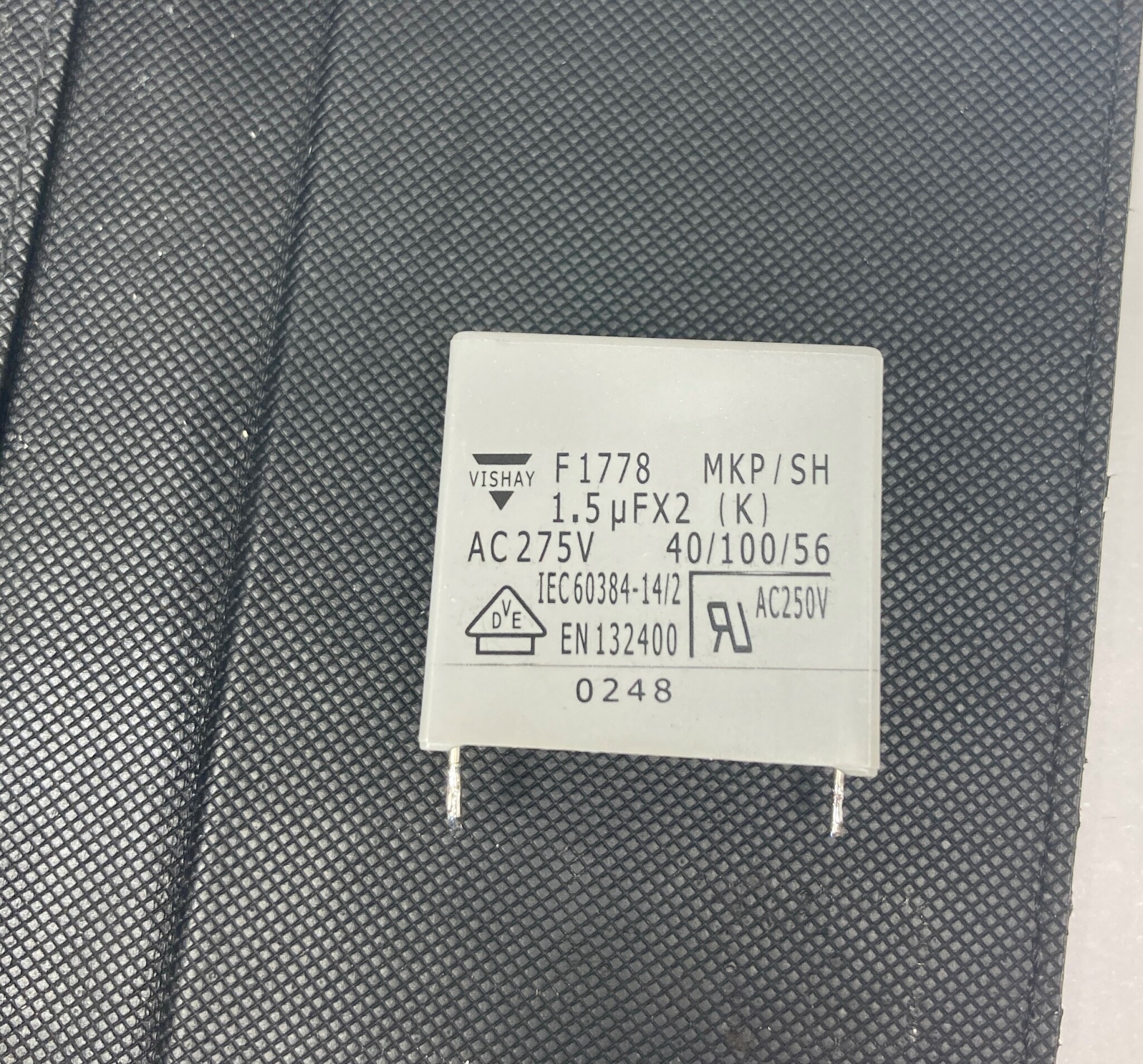

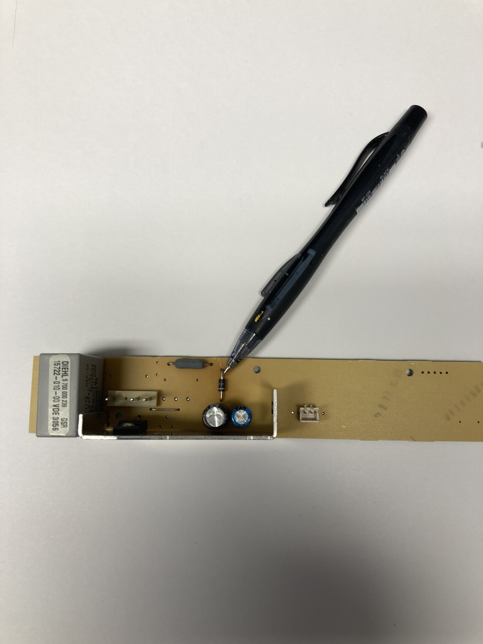

Hejsan har samma problem med en bosch frysskåp
Byglade kompressorn å då gick den fin fint
Tog bort x2 å lät elektriken mäta den på jobbet han sade att den va hel!
Så jag lödde dit den igen , samma fel
Upptäckte dock att kretskortet va lite bränt
På baksidan vid en liten makaper ( vid pennan)
Jag testade ” bip” testet med multimetern
Ingen kontakt
Provade på den lite större kretsen över
Där va det signal
Vände kortet å kollade de flesta samman länkade lödningarna om jag fick signal
Å de gick igenom förutom på den lilla
Kretsen eller vad det heter
Vete fasen vad det kan vara
