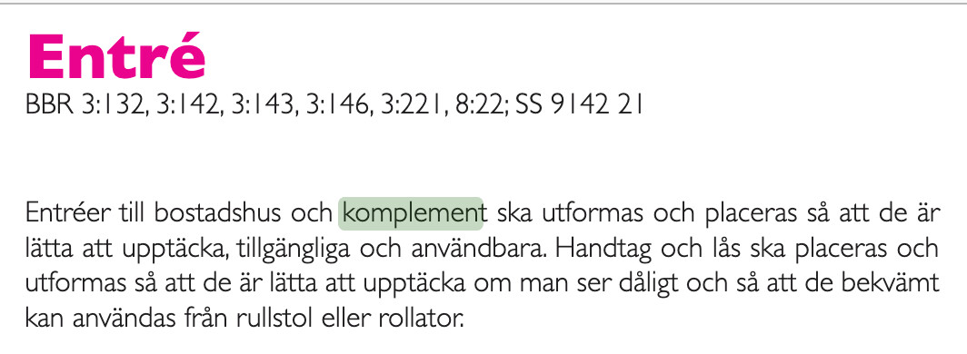

Claes Sörmland
I dokumentet från Nacka kommun står att vedboden ska vara tillgänglighetsanpassad:
Text om utformning av entréer och komplement med fokus på tillgänglighet från dokument om byggkrav.

I de fallen jag tänker på är det kraven för att få bygglov och slutbesked. Har inget med tillsyn att göra.
I inlägg 68 står det att entréer ska vara tillgängliga, inget om ytan inuti.
Sen kan man ha ett fristående förråd (friggebod) för förvaring av en permobil, och då måste man ju förstås kunna ta sig fram till den sittande i en vanlig rullstol samt ha yta för att kunna förflytta sig mellan dem och få ut permobilen när rullstolen står kvar i förrådet.
Claes Sörmland
Ja syftet med en tillgänglighetsanpassad entré är ju att man ska kunna komma in i byggnaden. Annars är ju byggnaden inte tillgänglighetsanpassad.
