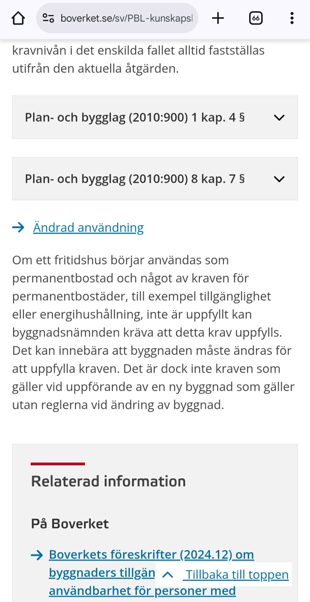

Ja förstås vill jag ha kök, badrum, värme osv. Men exempel på krav som ställs i BBR som jag tycker känns onödigt är takhöjd 2,4 (då blir det inte mycket till loft kvar), energiprestanda ("villa"-tjocka väggar och tak lämnar inte mycket utrymme kvar inomhus), ventilationskrav (FTX känns overkill i ett sådant här litet hus, vanlig mekanisk frånluft som duger i fritidshus hade dugit till mig).H hempularen skrev:Men vad i kraven ser du som problem?

Ja redan ett hus på fastigheten. Ja om man bygger det som fritidshus så blir det mycket mer rimliga krav enligt mig, men ett fritidshus får man inte bo permanent i, och då enligt PBL kan kommunen kräva dyra åtgärder i efterhand vid en tillsyn i och med ändrad användning.K Kontoristen7 skrev:Du har redan ett hus på fastigheten?

Nej bärförmåga är givetvis inte orimligt att följa, jag menar mer tex krav på takhöjd, tillgänglighetsmått, energiprestanda, ventilation som jag svarat ovan. Och ja, kraven för fritidshus är mycket rimligare, men då får man inte bo permanent där, trots att det är tusentals i det här landet som bor permanent i äldre hus med "fritidshusstandard". Tjockleken på reglarna utgör inte något problem vad gäller bärighet i ett så litet hus som du säger, däremot är det energikraven som styr tjockleken med tanke på isoleringen som krävs.Claes Sörmland skrev:

Ja den klausulen finns, men jag har inte hört talas om att den tillämpas. Frågan är väl lite hur den kan kopplas till sanktioner. Jag tror att det kan bli problem om du hyr ut en bostad som inte uppfyller nivån för bostad.
Men om du ex. flyttar till din sommarstuga, och bygglovavdelningen vill att du handikappanpassar toan. Tror inte att de varken kan "vräka" dig ur ditt eget hus eller utfärda byggsanktionsavgifter i det läget.
I princip kan väl byggnadsnämnden promenera in i vilken bostad som helst och börja ställa olika tekniska krav med förelägganden om bostadens inredning har ändrats vid ett tillfälle och man vid det tillfället inte uppfyllde de byggregler som då gällde. Men det händer inte utan är bara en teoretisk möjlighet. Och skulle byggnadsnämndernas tillsyn börja bete sig så här skulle deras lagliga möjligheter inskränkas rätt snabbt av regering/riksdag tänker jag. Vi vill ju inte ha att DDR-samhälle.
Jag håller med om att det verkar extremt ovanligt i praktiken. Kanske blir vanligare med tillsyn nu om det frigörs resurser i och med att det blir lovfritt i många fall?H hempularen skrev:Ja den klausulen finns, men jag har inte hört talas om att den tillämpas. Frågan är väl lite hur den kan kopplas till sanktioner. Jag tror att det kan bli problem om du hyr ut en bostad som inte uppfyller nivån för bostad.
Poängen för mig var mer att veta vad kommunen kan göra om det blir en tillsyn, inte vad de normalt springer runt och jagar.
Dvs de kan förelägga om åtgärder (ventilation, energi, tillgänglighet osv) om de väljer att driva ett tillsynsärende. Men frågan är vad konsekvensen blir om man vägrar göra några åtgärder?
Håller med helt och hållet, men frågan är vad följderna blir OM dom driver tillsynsärende, förelägger åtgärder och att man inte tex är sugen på att riva bjälklag för att få upp takhöjden i sovrummet, bygga ut badrummet etc?Claes Sörmland skrev:
Det man får göra är att ta rummen ur bruk tänker jag. Sen försvinner byggnadsnämndens tillsyn på nya äventyr och man lämnas ifred.S Sophia_1999 skrev:
Problemet uppstår ju egentligen bara om man hyr ut så att man sitter med ett juridiskt åtagande mot en hyresgäst och inte kan flytta ut ur rummen. Och till det har en granne som anmäler eller att hyresgästen har självskadebeteende och anmäler. Så tänker du tjäna pengar på att hyra ut en komplementbostad, se till att följa grunderna i byggreglerna.
Samtidigt försvann ju gamla BBR för några veckor sedan med dess detaljerade råd. Och snart är den gamla texten glömd. Och då blir det ju inte alls lika tydligt vad som gäller och mer en tolkningsfråga. Men just rumshöjd är ju så grundläggande och har varit med så länge i bygglagstiftningen (var 2,5 m en gång i världen) att den blir nog svår att kringgå utan att det märks.
