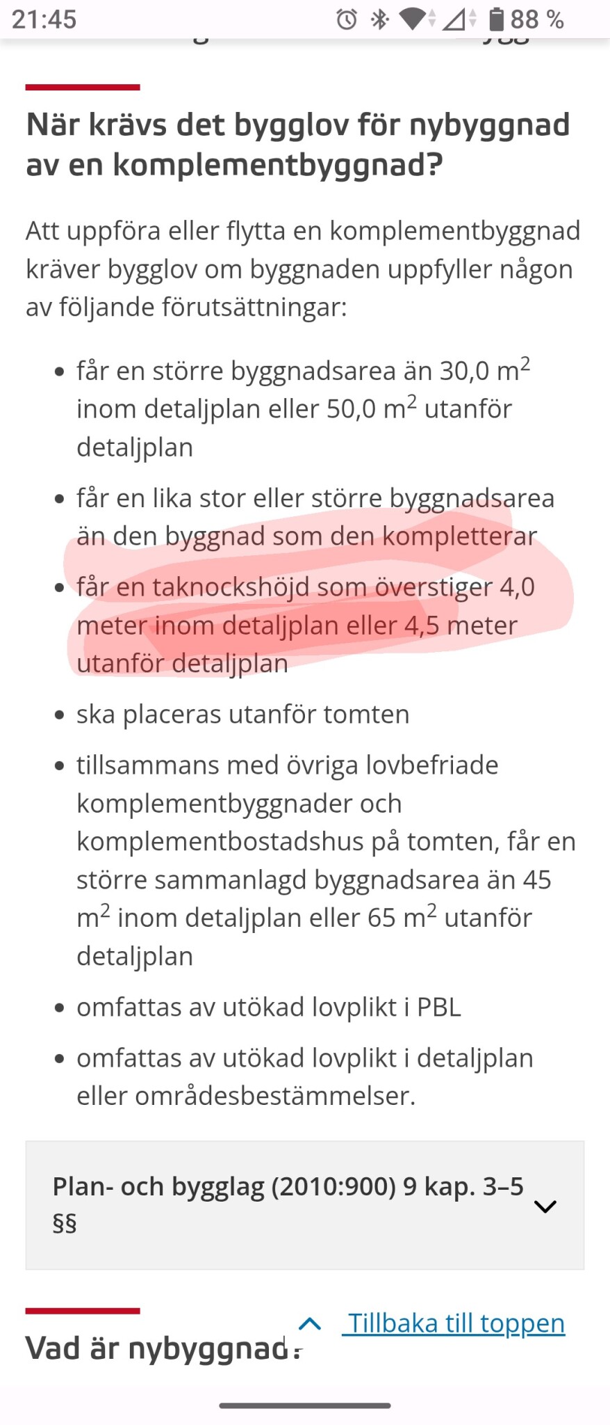

F fribygg skrev:
Är det inte ändrat till 4,5?
4,0 inom detaljplan och 4,5 utanför
Text om bygglovskrav för komplementbyggnader med fokus på taknockshöjd inom och utanför detaljplan. Röd markering på höjdkraven.
Å ska man bygga 50m2 "Attefallare" kan man ju utgå från att det är utom detaljplan och 4,5 m höjd
