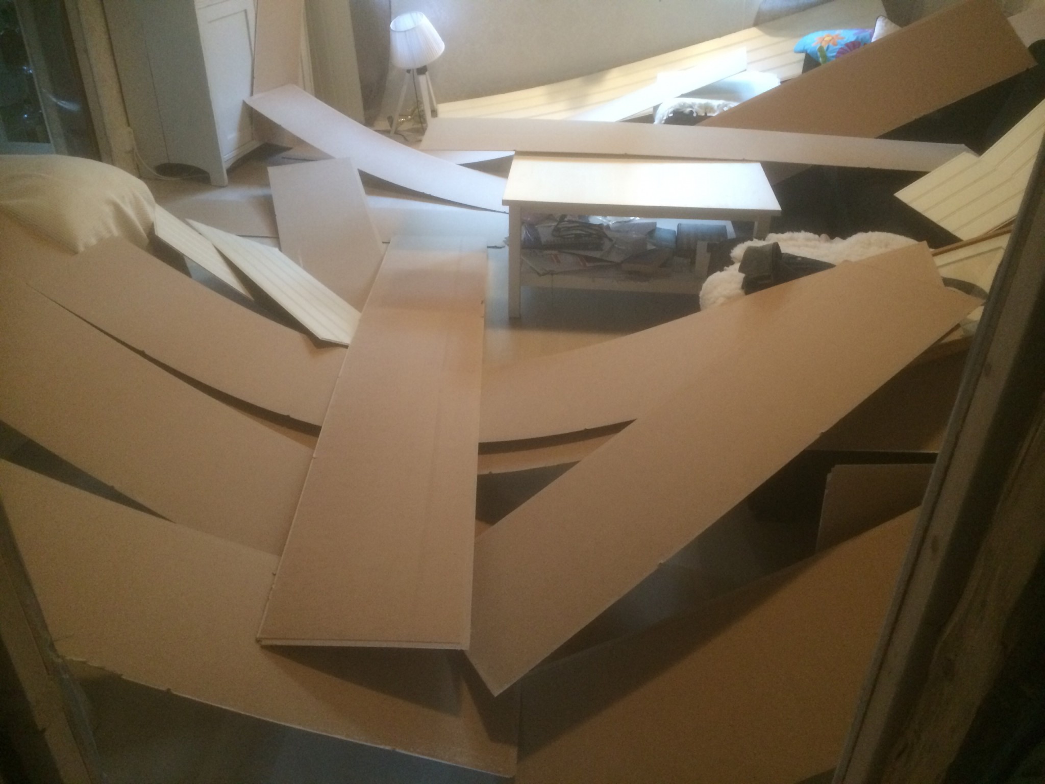

Cc30-35 om ja inte missminner mig...
Är lite snålt men borde ha funkat ändå. Om man skruvar finns risk att materialet spricker vilket kan få dessa följder. Klammer är bättre för dessa montage. Skruvar man får man vara lite försiktig. Men i det här fallet kanske det finns en annan orsak. Allt kan ju hända.....Murphys lag.

Vad har du fäst i?
Vad har du fäst i?
Skruvat genom mdf skivan.. In i takreglar..skruvarna sitter kvar i taket...
Märkte att skivorna va riktigt porösa
Så jag skruvade försiktigt...
Jag gissar att skivorna vidgat sig av sommarens värme, och därför tryck lös sig från skruvarna eller nå i den stilen...hade god marginal till väggarna
Men har sett för nån vecka sedan att skarvarna lixom tryckt ner sig mitt på taket, som att skivorna blivit längre...
Skruv spik eller clips kunde man fästa upp taket med om ja minns rätt...

En bekant spikade upp taket.. Och det rasade ner... Därför tänkte jag skruva för att vara säker,
Provade vanlig skruv, men skallen trasade sönder skivan, gipsskruven med dess släta yta tyckte jag funkade bäst... Tills nu då
Ajfan... Inget kul syn men tur att ingen skadade sig
Har ni dragit i skruven för långt/djupt in i gipset tro?

Det är färdigmåmade mdf-skivor med pärlspontlook..
Har samma i kök+matsal så man får väl vänta på att de ska ramla ned å..:/
Funderar på skruva upp dessa igen, kanske med clips, och lägga in en extra regel mellan alla så de hamnar dubbelt så tätt...

Jag har tillbringat dagen med att skruva upp huntonit symfoni och tycker att den inledande bilden var mycket... inspirerande :eek:
Hursomhelst, Huntonit går att skruva med gipsskruv, det står i monteringsanvisningen. Skruvavstånd 10-15 cm. Men jag borrade först genom plattorna, dels eftersom det är så nära kanten och dels för att det var svårt att trycka en gipsskruv genom plattan. Jag ser ingen synlig deformation. Får väl se i vinter när det blir torrare...
Det där att plattorna kändes porösa låter lite oroväckande. Huntoniten tycker jag närmast är stenhård.
