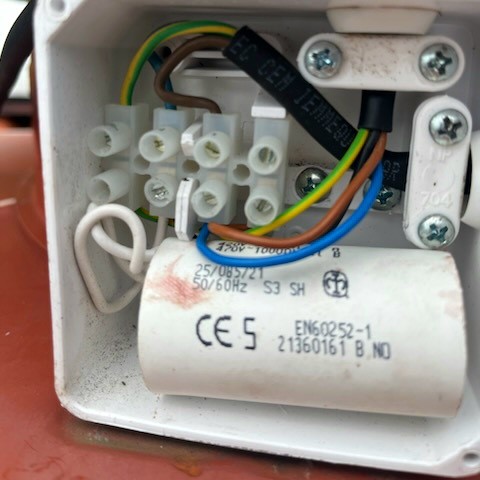

R RalleB skrev:
Fast den svarta är väl regleringen av hastigheten?
Hur?
Hur ska signalen från fläktkåpan/styrkortet komma till plinten?
Det finns bara fas-nolla-jord i kabeln/uttaget.
Nej, den svarta är inte för hastighetsreglering.
Elektriskt kopplingsschema för enfasmotor med termokontaktmotorsskydd och färgkoder för anslutningar.
Här är typiskt kopplingsschema för liknande motor.
Flyttar man N från U² till Z så byter motorn riktning.

T Tompafix skrev:
Målaren har säkert kopplat blåa till nollan, vilket är fel i detta fall.
Nä, man ser tydligt på bilden att den polen på plinten är "blockerad" av en plastbit och inget är inkopplat där (polen längst till höger).

Arn83 Arn83 skrev:
Går denna typ av elarbete att utföra från arbetsburen från en skylift? De flesta elektriker vågar inte lämna denna. Bara målaren är modig men saknar tyvärr den rätta kunskapen
Eftersom fläkten går (och suger luft från fläktkåpan) så är det rätt kopplat uppe vid fläktmotorn.
Felet ligger i styrkortet.
Arn83
Okej tack för svaren
Då har vi kommit fram till slutsatsen att felet sitter i styrningen i kåpan som behöver bytas ut för ca 1300kr. Kommer anlita elektriker till detta. Bör det vara snabbt avklarat inom en halvtimme?
