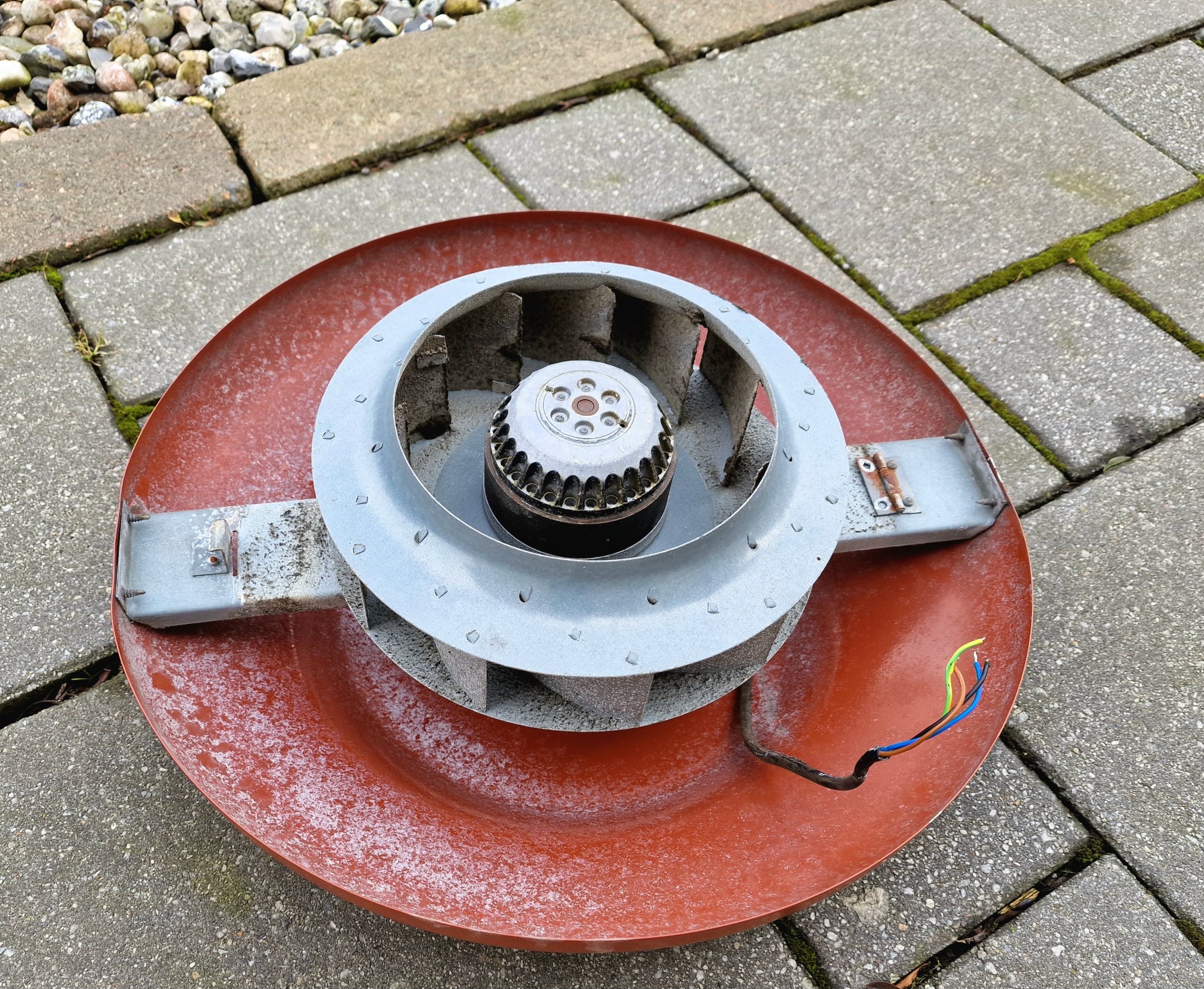

Har bytt motor till en köksfläkt av märket fjäråskupan där fläkten sitter uppe på taket och i köket finns en kupa med belysning och knappar varifrån jag kan sätta på och stänga av köksfläkten
Nu är problemet att fläkten är på konstant och går inte att stänga av eller reglera med hjälp av knapparna i kökskåpan
Bifogar ett foto på installationsmanualen.
Tror ni man skulle kunna koppla den på ett annat sätt så att den inte går konstant utan kan sättas på och av från kökskåpan?

Hur har du kopplat in den? Det finns en kabel som ärntill för styrning.Arn83 skrev:

Kam du inte styra den alls? Det är inte så att detta är tänkt att vara din ventilation också? I så fall ska den ha ett grundflöde för att man sedan ska kunna öka hastigheten vid t.ex matlagning och dusch, bad.
Exakt vad heter den gamla motorn?
Exakt hur var den gamla inkopplad?
Exakt hur är den nya inkopplad?
Den nya styrs med en potentiometer eller med 0-10VDC.
Det finns olika sätt att styra den nya.
Det kan gå att använda de gamla knapparna om man bygger om inuti fläktkåpan samt fixar lämpliga resistorer att bygga egen spänningsdelning utav.

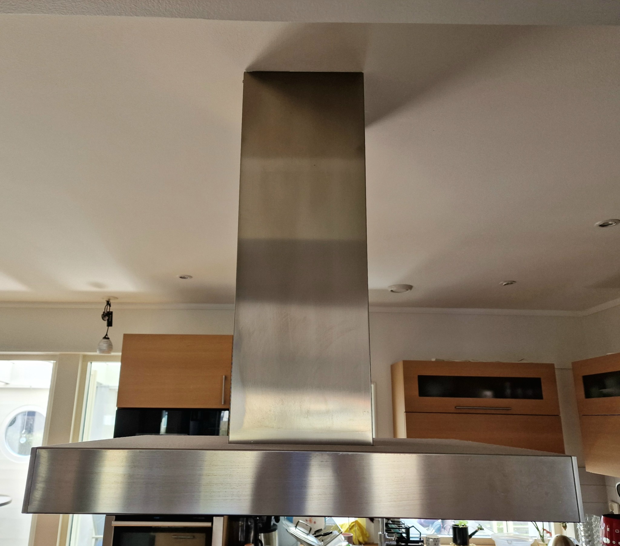

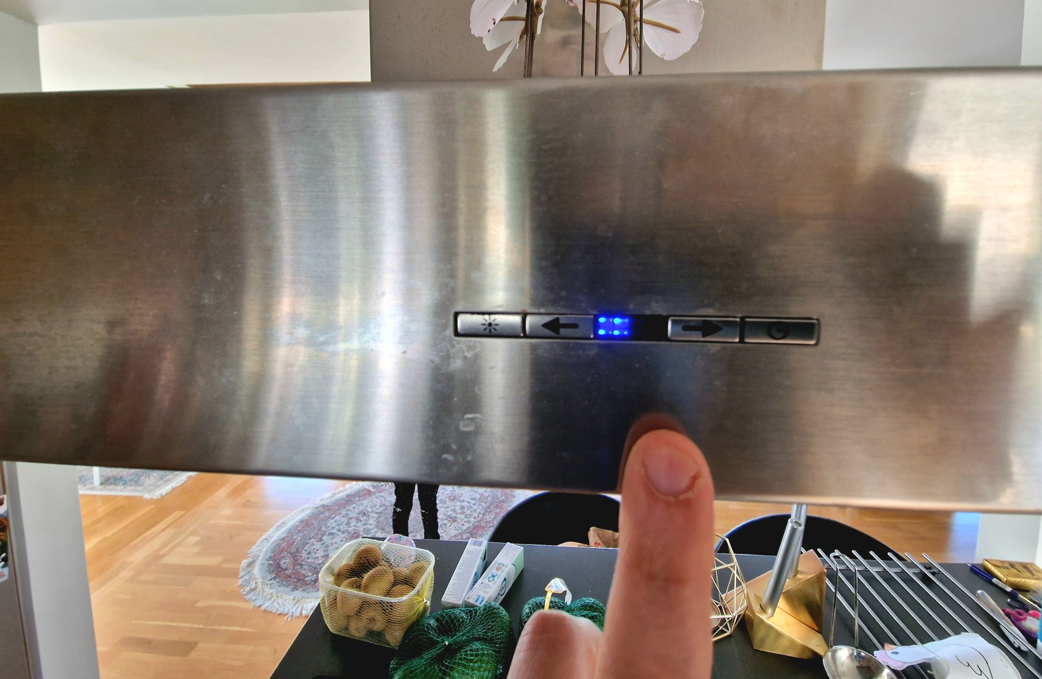

Så här ser kökskåpans knappar ut.

Exakt vilken modell är det på fläktkåpan?
Det bör finnas någon typskylt någonstans där det står tillverkare, modell, etc.
Av bilden så skulle det kunna vara en EC-motor.
Så här ser fläktkåpan ut. Tyvärr finns det ingen märkskylt någonstans

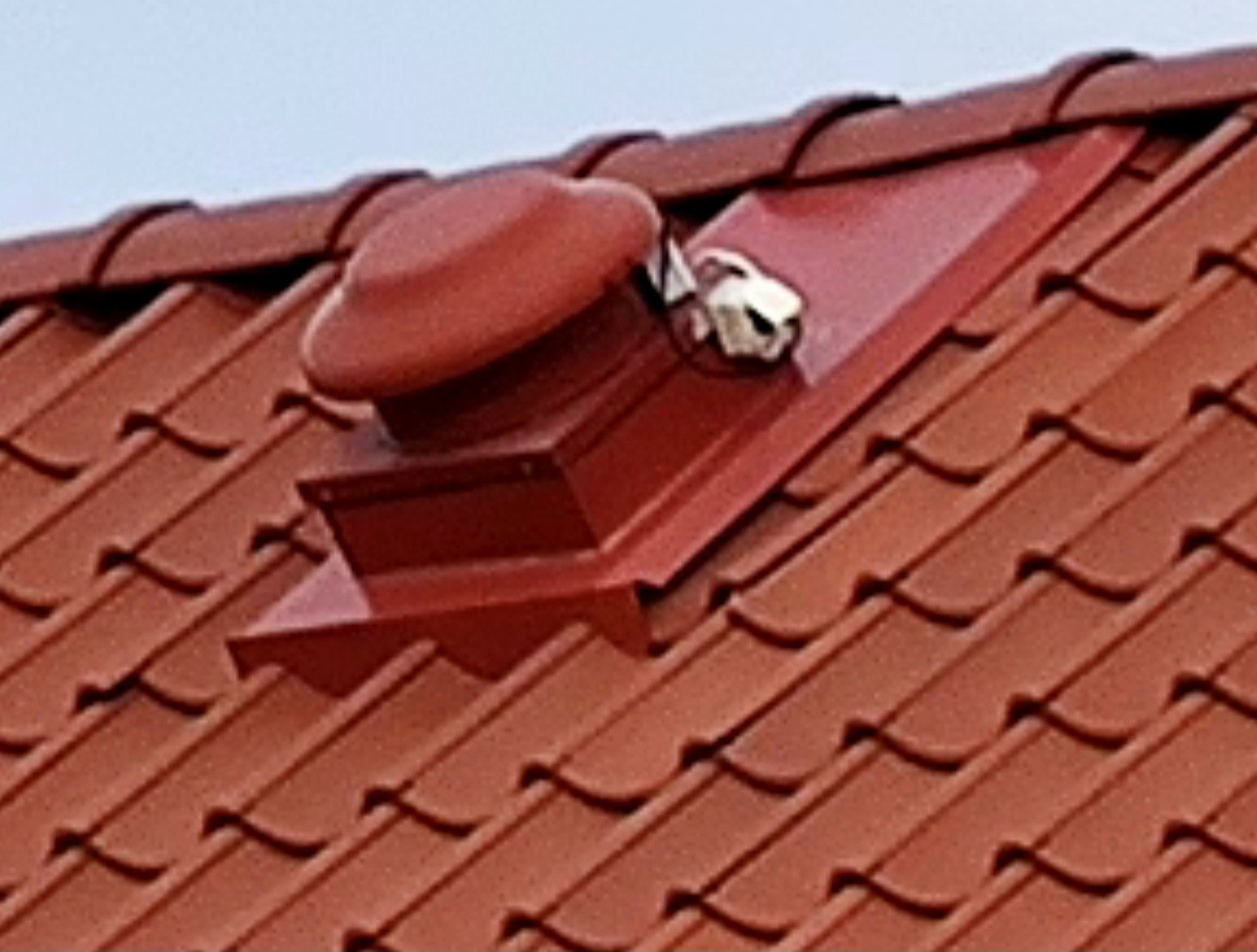

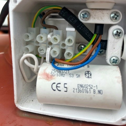

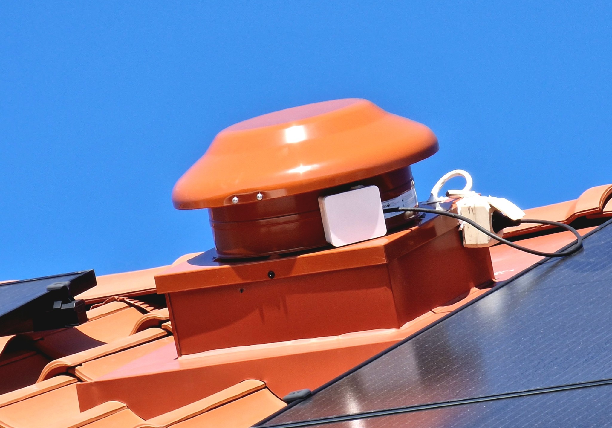

Här kommer lite olika bilder. Fanns ingen som helst beteckning på förra motorn heller. Som ni ser verkar den nya enheten vara bristfälligt monterad där uppe där den svarta strömkabeln ligger ovanpå solpanelerna. Solpanelerna kan bli varma med risk för skada på kabeln. Ska jag be målaren att snarast flytta kabeln bort från solpanelerna? Antar att jag inte har annat val än att anlita en professionell elektriker för att utföra jobbet. Men behöver denna elektriker ha diverse material med sig för att styrningen ska kunna ske nere från köket eller räcker det med skruvmejsel?
Antar att det inte löser problemet att koppla de olika färgade trådarna på ett annorlunda sätt?

Ser jag rätt att det sitter ett stickproppsuttag där uppe vid huven?Arn83 skrev:
Ställer mig tvekande till att det kommer att hålla i längden i väder och vind isåfall. Mitt råd är tyvärr att ta hjälp av behörig kompetens då du får en anslutning som håller över tid. Då får du hjälp med din drift av kåpan samtidigt.
