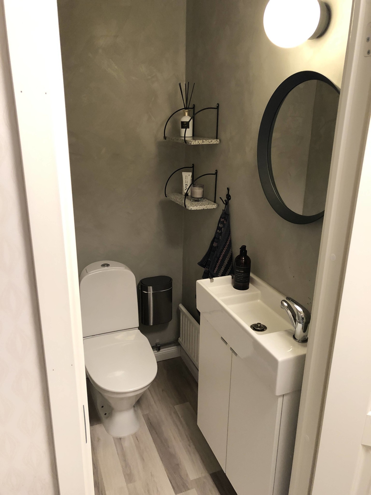

Håller på o renoverar vår gästtoalett nu och har plockat bort toalettstolen för Att lättare komma åt, ska lägga klickgolv och funderar nu på om jag ska lägga golvet under toastolen eller såga ut och lägga det runt , hur har du gjort?
Tack på förhand
Hej, jag har inte gjort något ännu. Men om det blir till att göra så hade jag först och främst lagt vinylclick då de ej reser sig i skarverna vid fukt.
Sen hade jag 10 av 10 gånger lagt golvet under toaletten så att ”sågningen” ej kommer synas. Kan nog vara lite trixigt att få en jämn och snygg sågkant runt en toalett. Sen hade jag fogat mellan toalett/golv så inget vatten kan tränga in under toaletten. Det minimerar ju risken med vinylgolvet att det smyger ner i skarverna, men finns det skarver så kommer garanterat vattnet kunna leta sig ner. Vattnet du har framför toalett har du ju koll på och kan torka upp/åtgärda. Men rinner det in vatten under så är det ju svårare att torka upp

Har också tänkt att det blir snyggare men vart osäker på hur man ska göra nen då kör jag på att lägga golvet under, tack för hjälpen:)

X antal veckor senare är vi nu färdiga med gästtoan, vi lade golvet under toaletten
  • Renoverad gästtoalett med vägghängda hyllor, rund spegel, handfat och toalett på ljust trägolv.

Ja de va lite lustigt ja känner mig väldigt nöjd. Innan var det orangea väggar med en blombård och rött golv
