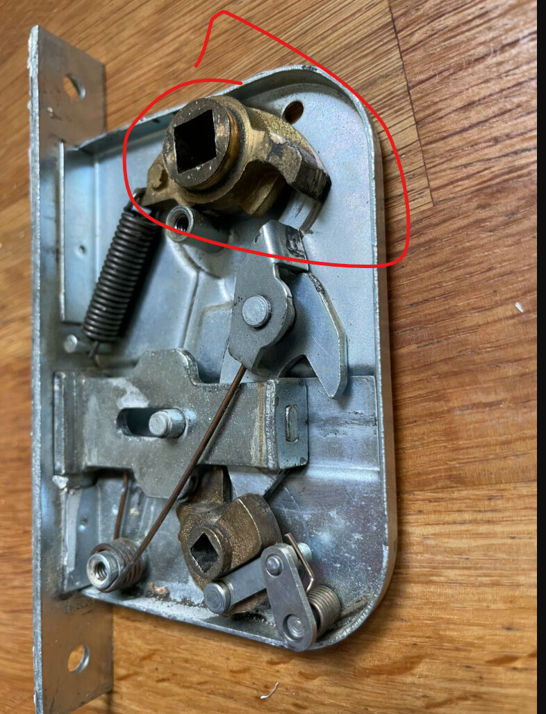

Den reservdelen har inte sålts på flera decennium ersättningslåshus är ASSA 2020 men stolpen skiljer lite mot ditt befintliga låshus som har raka hörn.
Slitits på vilket sätt? Tycker de kan vara otroligt dåliga innan ens funktionen påverkas överhuvudtaget.
saknas en bit, som gör att när man trycker ner på handtaget så öppnas inte mekanismen helt.

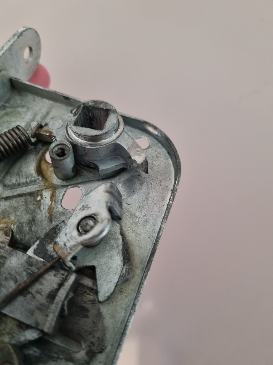

Det låshuset på den bilden har en stolpe med runda hörn som ASSA 2020
