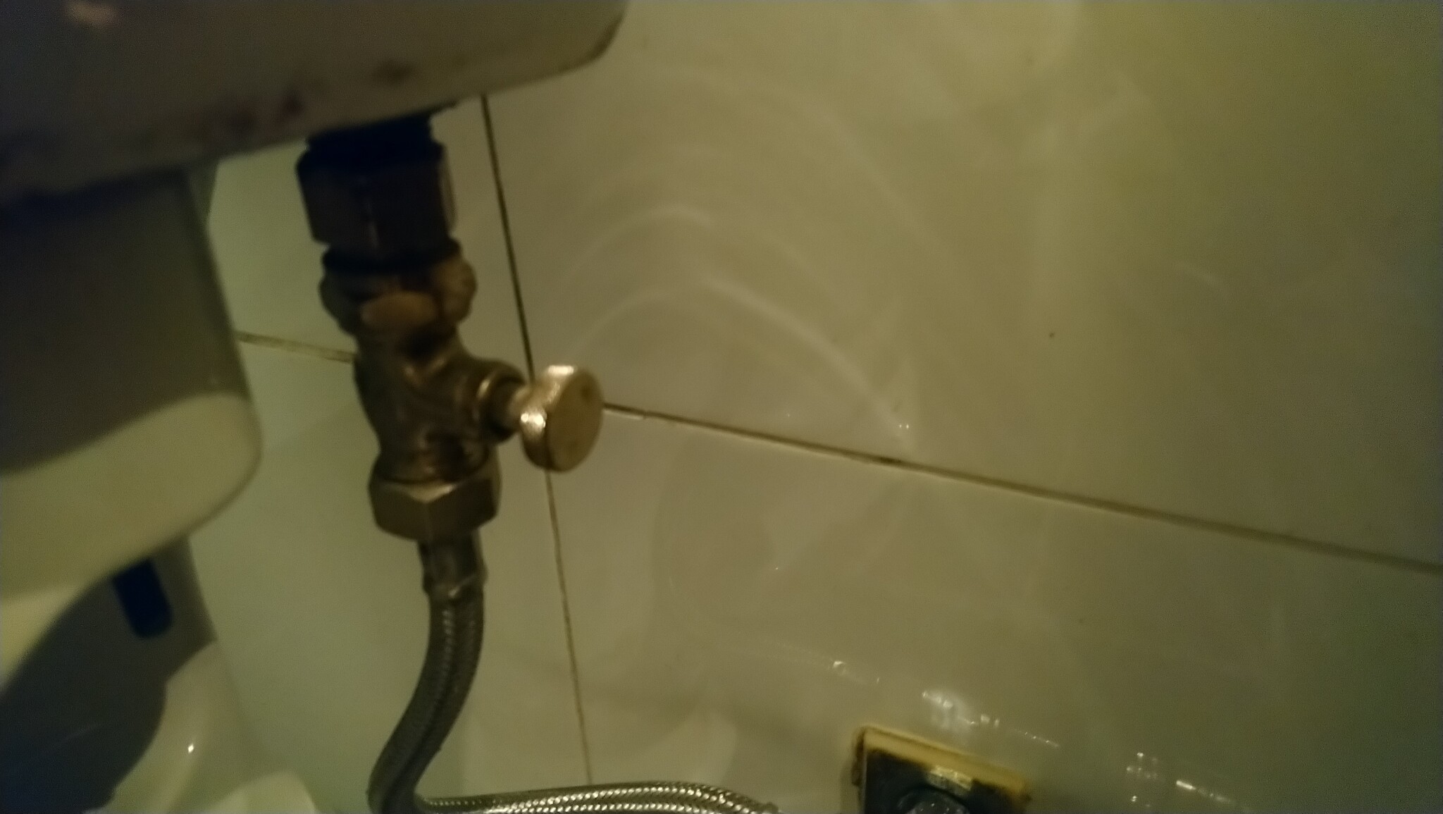

På onsdag kommer hantverksservice från Bauhaus för att installera en ny toalettstol hos oss.
Rörmokaren ringde och frågade om det fanns en kran till toaletten i närheten av toaletten, så han kan stänga av vattnet till den.
Kan det vara så bra att detta är en avstängningskran som sitter under stolen?
Dessvärre har den nog inte motionerats på 15 år, för jag tycker den känns väldigt trög.

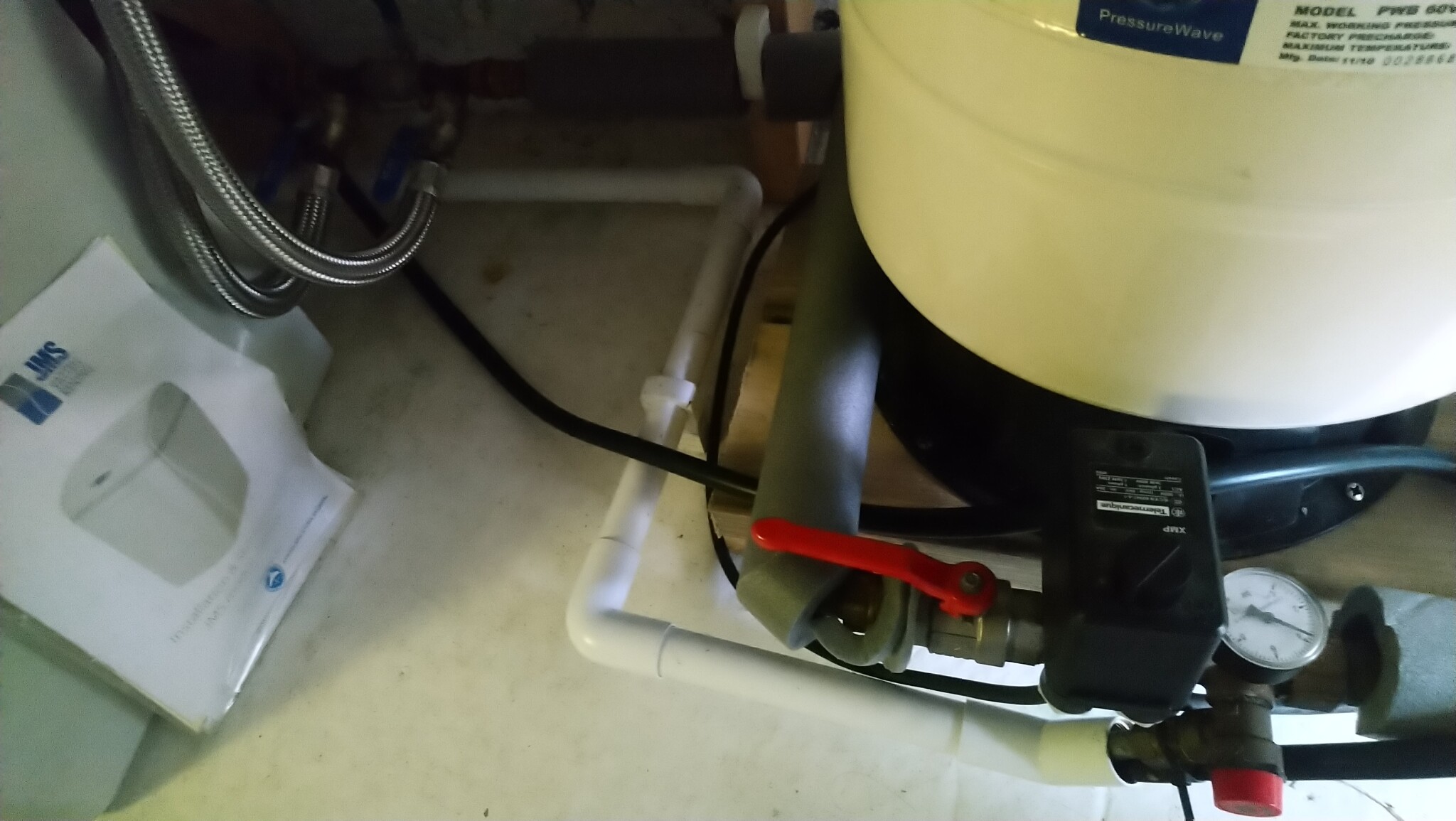

Så mitt alternativ är att stänga direkt efter vår hydrofor.
Stänger jag där måste ju trycket i systemet försvinna ganska fort om man spolar lite tänker jag. Eller vad tror ni?

Stäng efter hydrofortanken så att avstängningsventilen till toaletten kan bytas, det brukar följa med en avstängningsventil.
Hade även varit bra att byta ut stålomspunna slangen till en ny eller allra helst till bockat rör.
