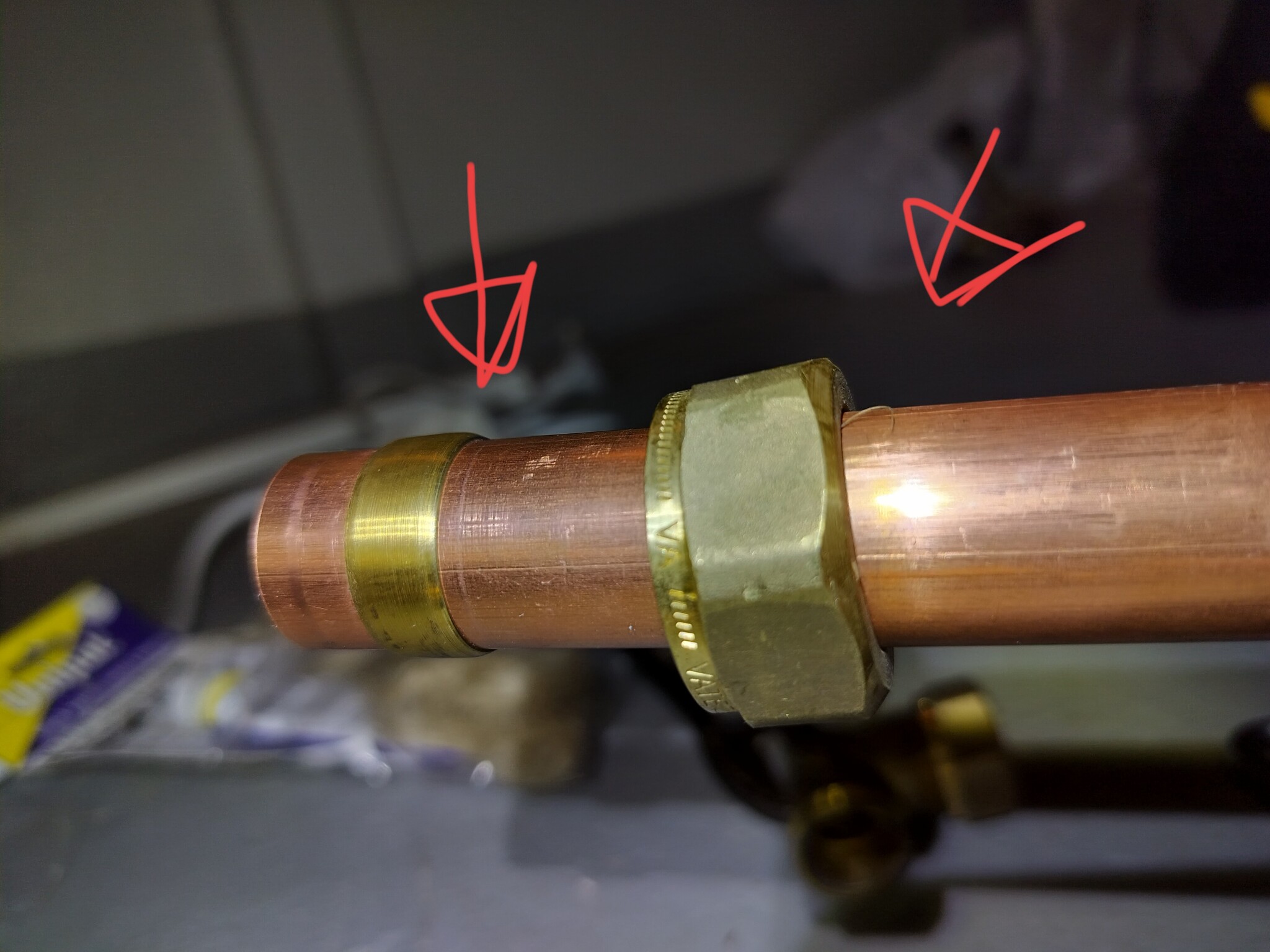

Väcker en gammal tråd, men med samma problem.
Hårda 22mm kopparrör från Hornbach, Vatette 22mm vinkel med klämringskopplingar från Hornbach.
Ska jag behöva dra så här hårt? Behöver jag större skiftnycklar med mer hävstång..?
På videon har jag när videon tar slut dragit 3/4 varv efter handåtdragning.
Krilleman
Hur ser klämringen ut när du tar isär kopplingen?

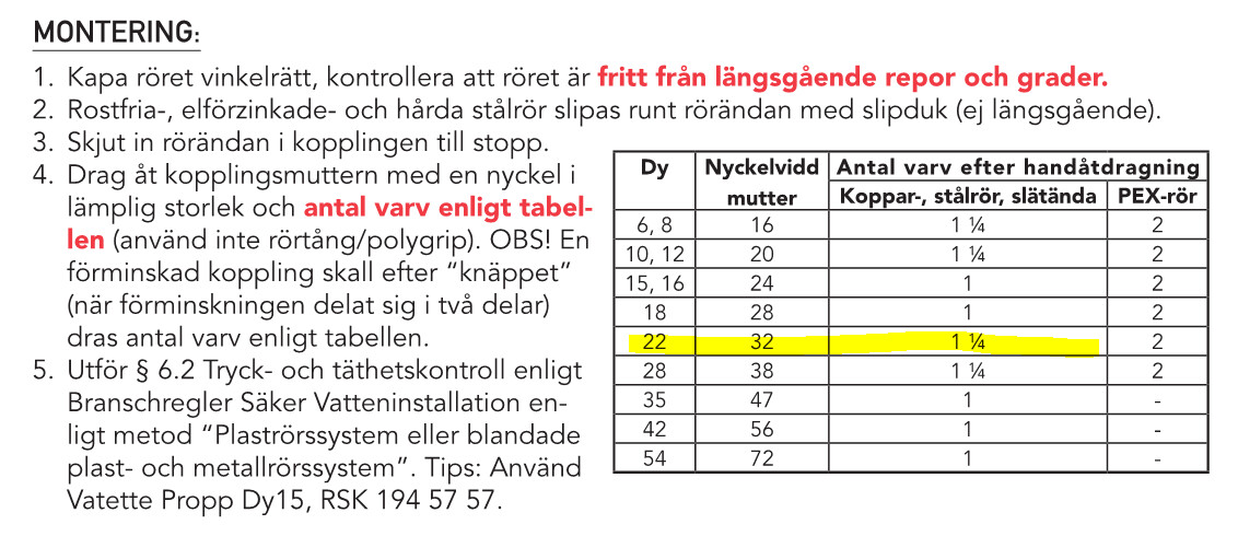

Såhär säger vatette att du ska dra kopplingen:
Instruktionsbild för montering av koppling med specifika antal varv beroende på rörtyp, inkluderande tabell med mått och varvinställningar.
När vi ändå har bilden på tal här, gäller samma varv på halvkopplingarna? Både koppar och pex? Har aldrig lyckats hitta info om det
Det finns en motsvarande tabell om du läser instruktionen till just den kopplingen du har.

Så här ser den ut efter att jag skruvat isär, satt ihop och sedan fortsatt ett halvt var till, totalt 1 1/4varv efter handåtdragning.

Spontant så känns inte det där rätt, det verkar alldeles för stumt för att vara rätt. Men, det är förbannat trögt i vissa fall, jag använder avsevärt större tänger än du har för dessa saker.
IconicMoose
Smörj alla kopplingar alltid med locher pasta eller likv. Annars gåre åt helvetet
