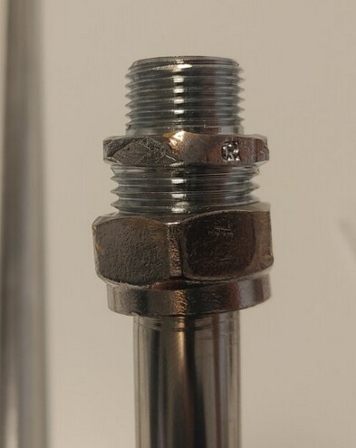

Hade ett exempel förra året på vad som kan hända om man använder VSH klämring med Vatette koppling.
Funkade utan problem i 8 år innan det en dag började läcka.
Gick dessutom inte att få det tätt igen - ju mer jag drog åt desto mer läckte det.

Såg det också, men TS hävdar i inlägg #22 att det inte skulle vara fallet. Å andra sidan så om man drar för kung och fosterland så kan vad som helst hända med gängorna….
Samtidigt är det skavmärken på röret undertill som också indikerar att muttern gått snett… 😀
Krilleman
Krilleman
Muttern är sneddragen enligt bilden.
Det går inte att komma ifrån.
Jag sa att muttern var i rätt spår efter handåtdragning! Det man ser på bilden är efter 1 varv med 30 cm fast nyckel. Och ja den är väldigt sned, samt så har gängan blivit helt förstörd. Muttern har också blivit oval då jag kunde trä på nyckeln bara på ett ställe på muttern 😬
Utifrån det drog jag slutsatsen att det måste krävas mycket mindre än 1 varv för att klämma åt ringen. Jag har frågat BH support om monteringsanvisningar och de håller på och kontaktar tillverkaren.
Krilleman
Muttern måste ha varit sned redan vid handåtdragning för att sluta sådär.

Muttern kommer längre än så där redan med handåtdragning.
