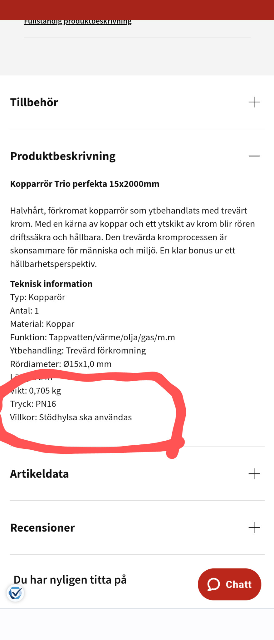

dof dof skrev:
Om rören är trio ska stödhylsa användas, har inget med kopplingen att göra.
Du menar att man skall ignorera monteringsanvisningen för kopplingen vad beträffar stödhylsa om man använder just Trio Perfektas rör?
Hör vad du säger, men det låter lite ologiskt... Vart står det? I dokumentationen till Trios rör?
Skärmdump från en webbsida som visar information om ett kopparrör med tekniska specifikationer och röd markering.
Står i klartext på hemsidan iaf. Stödhylsan är för att du inte ska deformera röret med klämmringen, då läcker det som du märkt.
cpalm

dof dof skrev:
Vart i monteringsanvisningen till admiralkopplingen står det att stödhylsa inte skall användas?
Det står inte uttryckligen att det inte skall användas, men i tabellen med hårda, halvhårda och mjuka rör är det endast på mjuka rör det står att stödhylsa skall användas.
Och det är väl mig veterligen inget unikt för Conex-kopplingarna utan alla kopplingstillverkare anger för vilka typer av rör stödhylsa skall användas.
T.ex. Vatette:
En textbild visar svensk text om användning av stödlysla för kopparrör.
Men som @mexitegel skriver - det skadar ju inte att alltid använda stödhylsa i halvhårda rör även om det inte föreskrivs. Nu var dock frågan om TS hade missat ett krav på stödhylsa (vilket alltså visade sig vara fallet).
blackarrow
Men i vattetes fall står det ju att stödhylsa skall användas till halvhårda rör , dvs det ts köpt. Sedan anser ju rörtillverkaren att stödhylsa ska användas och det går ju inte att komma ifrån.
