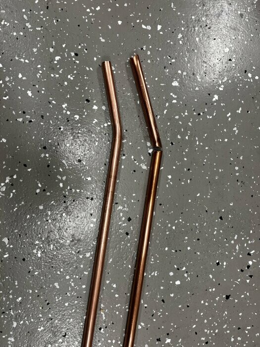

Reklamera rören till Hornbach. De är rena rama skiten, vet inte i vilken kinesisk skitkoppargruva de grävt fram dem i. De är i alla fall helt odugliga till annat än att möjligen vara raka och köra press eller lödning på.
Jag gjorde det efter upptäckten att de inte går att bocka alls utan att de går av. Hade laddat med argument när jag skulle reklamera dem, men de tog tillbaka dem utan ett ord vilket gjorde mig ännu mer misstänksam.
De är märkta med EN1057 och saluförs som hårda vilket inte kan tolkas som annat än R290 men de är i realiteten otroligt mycket hårdare än tex. Cuporis hårda som är märkta med EN1057-R290 som är erkänt bra och är typgodkända av RISE.
Till vänster är bockat Cuporis och till höger rör från Hornbach. Och nej, det är inte någon billigt bockverktyg från Biltema inblandat utan proffsbock.

Det går alltså att misslyckas med en så till synes enkel sak som att tillverka ett kopparrör?

Har du kallbockat? Och vad ska det du visar ha med IconicMoose frågor att göra?mexitegel skrev:

Skall inte hårda kopparrör glödgas innan man försöker kallbocka dem? Det gjorde i alla fall rörkrökaren som gjorde rördragningen i mitt hus.mexitegel skrev:

Frågan kanske är hur det görs på YT. Tillverkaranvisningarna bör ju också kunna vägleda.R roli skrev:
Tvivelaktigt material kräver kanske lite mer bakom spakarna för att bedömas och användas men givetvis synd att det ska finnas sånt i sammanhanget skräp som mexitegel visade.
Det som visas på bilder och filmsnutten är ju deformerat och inte så lite heller. Hur ser du på användning av pressdelar? Där är deformation under ordnade former mer väsentligt. Du kanske har någon idé om en lätt och korrekt "smörjning":hade gjort i det här fallet.useless skrev:
Ja, det är deformerat. Men ursprungsfrågan från IconicMoose var ju varför det inte gick att dra mer än 3/4 varv med de verktyg som stod till buds. Dessutom sitter ju klämringen lös även efter åtdragning med den större nyckeln som införskaffades.GK100 skrev:
Så även om det förmodligen kommer att fungera och bli tätt så vidhåller jag att röret är för hårt.
Att Hornbachs rör är hårda. Men jag hittade nu faktiskt följande hos Cupori vilket var rätt intressant:GK100 skrev:
"Raka hårda kopparrör, Cupori 110 Premium, R290 har i sambandmed tillverkningen värmebehandlats för att få bättre bockningsegenskaper, d.v.s. röret är mindre hårt vid bockning, än vad standarden anger."
