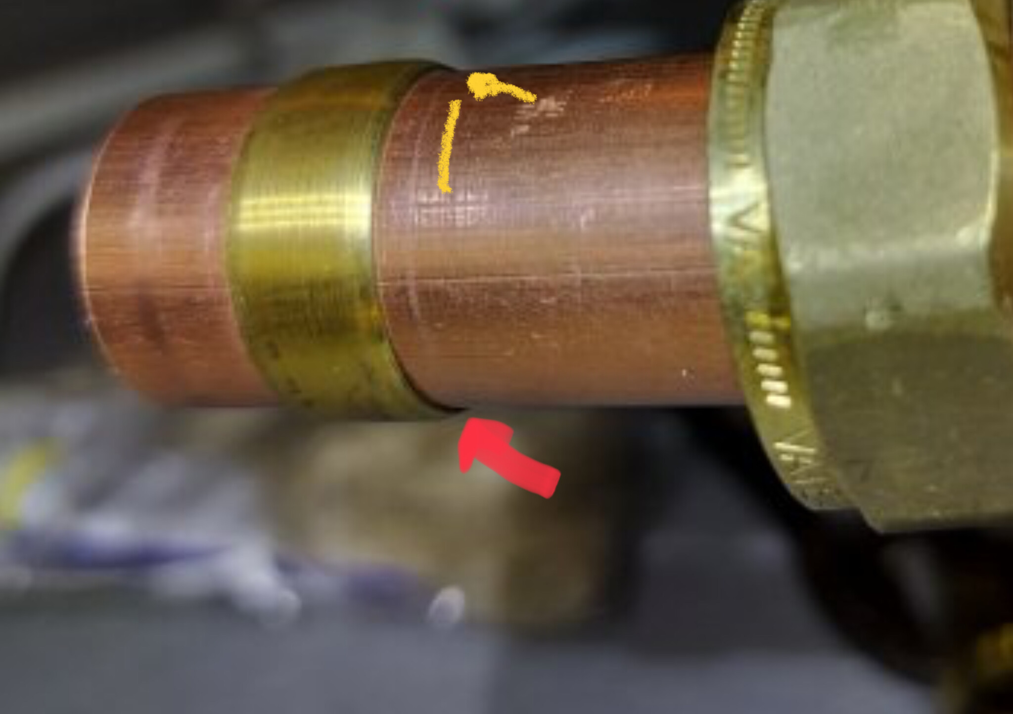

Jag tycker det ser konstigt ut vid gul och röd markering.
Har röret hamnat snett i kopplingen (Om det nu är mäjligt) eller är det bara två synvillor?

Man kan dra gängorna snett på muttern, det har jag både sett själv och som jag minns det vid något tillfälle i forumet. Då blir det oftast också väldigt trögt att dra runt som man ska.
Tänkbart men inte särskilt sannolikt då man rätt enkelt ser att muttern sitter snett (och skadorna på kopplingens gängor när muttern lossas).
Nja. Sitter den dumt till. I spjärn där man nätt och jämt kommer åt, kan det vara nog så kinkigt att känna skillnaden.
En bra tanke men så är inte fallet denna gång så jag läst om det och därför var noga med att dra rakt och dessutom hade samma svårighet på flera kopplingar.
C cpalm skrev:
Fast det är ju (åtminstone delvis) därför kopplingen skall dras för hand tills muttern "bottnar". Sen skulle kanske monteringsanvisningarna kunna vara tydligare med hur långt det skall gå att dra den för hand.
Men är kopplingen i spänn och skymd, vilket kan vara oundvikligt, går det trögt redan från början. Så något handdragande blir omöjlig. Då är det inte lätt att känna om muttern är snedragen eller inte. Kan vara nödvändigt att losssa den och se efter. Dras den tillräckligt långt märks det men då kan den redan vara förstörd.
