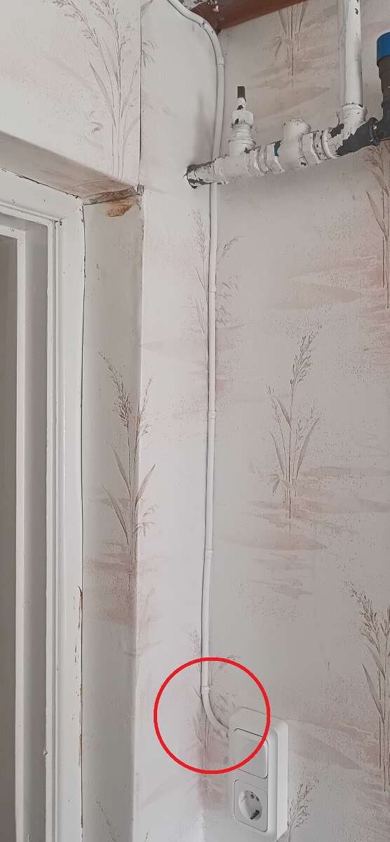

Slappböj ... :D
Elkabel längs väggen med slapp böj ovanför eluttag markerad med röd cirkel, i ett rum med mönstrad tapet.
Skulle det varit mindre radie?
Mikael_L
Ja det var nog det han menade, den erfarne gamle elektrikern som gnällde på mig när det såg ut precis sådär efter att jag hade klamrat, där i tiden när jag knappt klamrat något förut. :)
Men ja, jag gör mindre radie idag, ja har alltså gjort så i tiotalet år nu.
