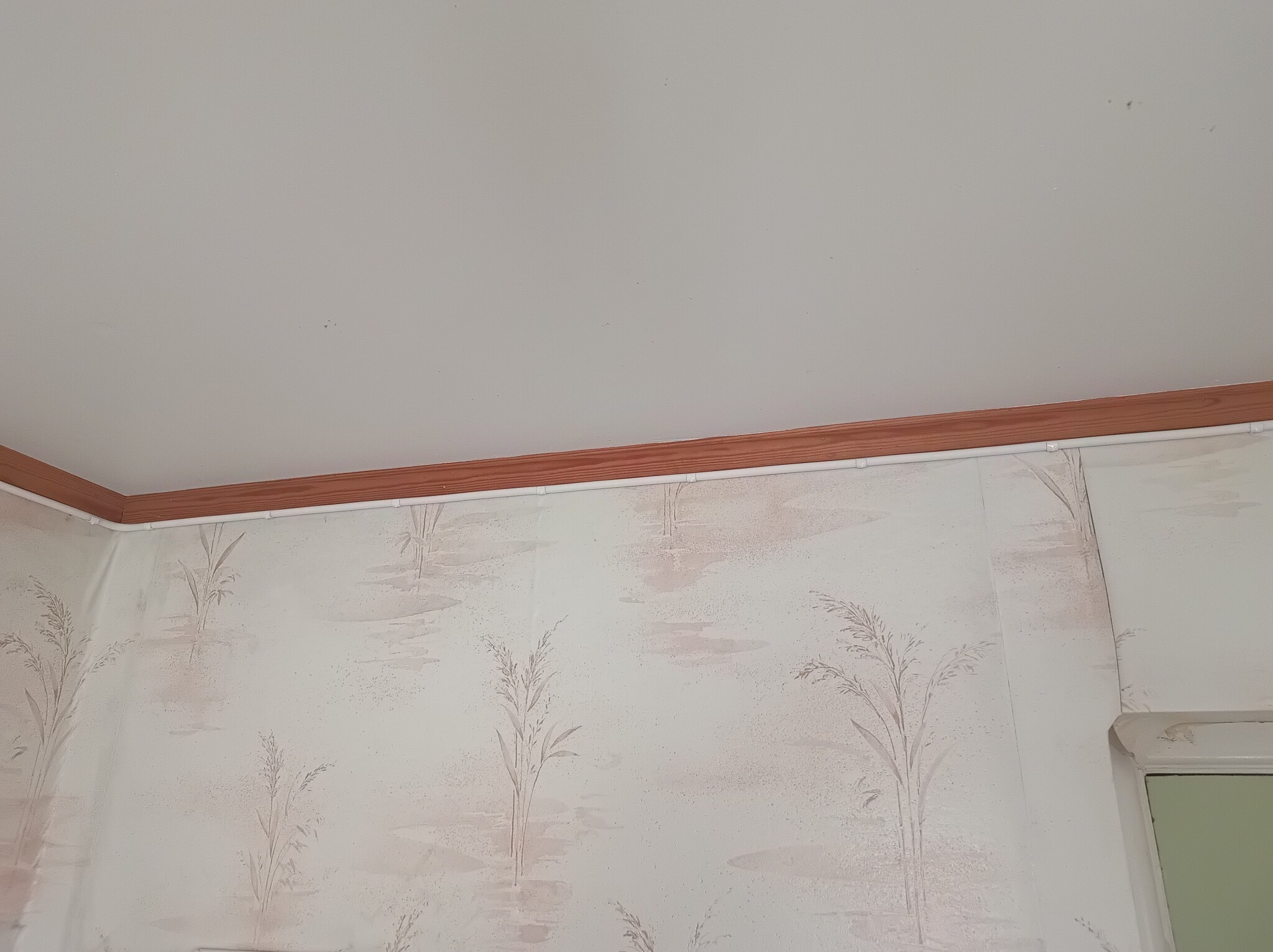

Man får ju inte använda EKRK, vad finns det för bra alternativ i badrum? Lettiklammer i våtrumstapet/matta längs taklist. Väldigt nära duschen.

EQLQ eller EXLQ om det ska kunna bli rakt och snyggt och kunna vara lite hyfsat klammeravstånd.
EQQ eller EXQ om det är OK att det ser aningens tattigt ut.
Väljer man t.ex. DRAKA så är EXLQ filled pure mycket bättre för att få fina böjar än EXLQ tube pure.
Samma med andra fabrikat, de som heter tube är ofta ett "rör" med ledare i, medan andra har kabelutfyllnad, och går därmed att böja någorlunda snävt utan att det helt enkelt blir ett veck istället för en böj.
Det är nog inte bara Draka som har detta val, och vissa fabrikat har endast utan kabelutfyllnad, andra endast med.

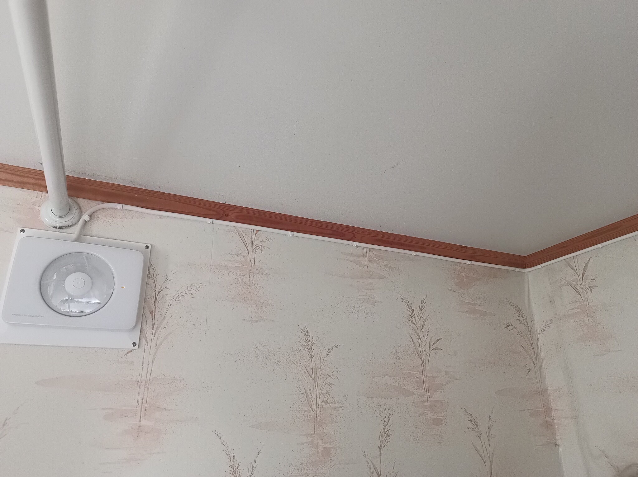

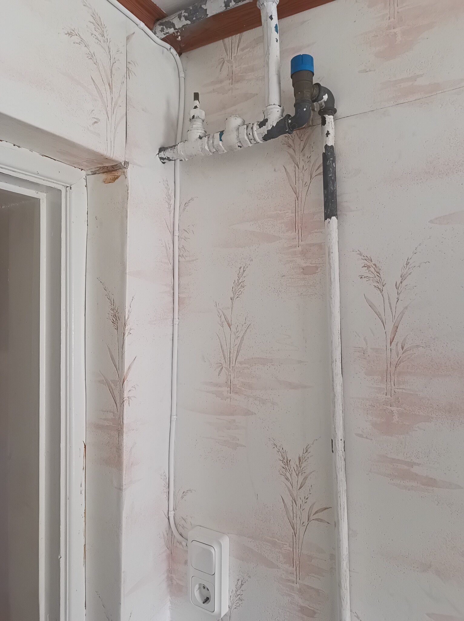

Så här blev det. Köpte EQX 4G1.5 på Hornbach (HSB Elektro), och klamrade med Letti 8mm. Hamnade på 18cm klamringsavstånd, vilket jag tyckte funkade bra.
Mindre bra blev anslutningen till fläkten, och anslutningen till lampknappen. Det hörnet är rätt så ojämnt.
Kabeln tyckte jag var bättre än EKRK och EKLK, lättskalad och ingen biledare.

Du borde haft tvåbent Letti vid brytaren och fläkten, samt gjort mer av en 90gradessväng ner i fläkten istället för det sneda. Det andra såg prydligt ut. Svängen ner i fläkten är också en petitess.
avh67f
Det gick inte att gå ut ur fläkten på annat ställe, så vet inte hur jag hade kunnat undvika att snedda. Men satte klammern fel. 1 cm vänster hade det blivit bättre
