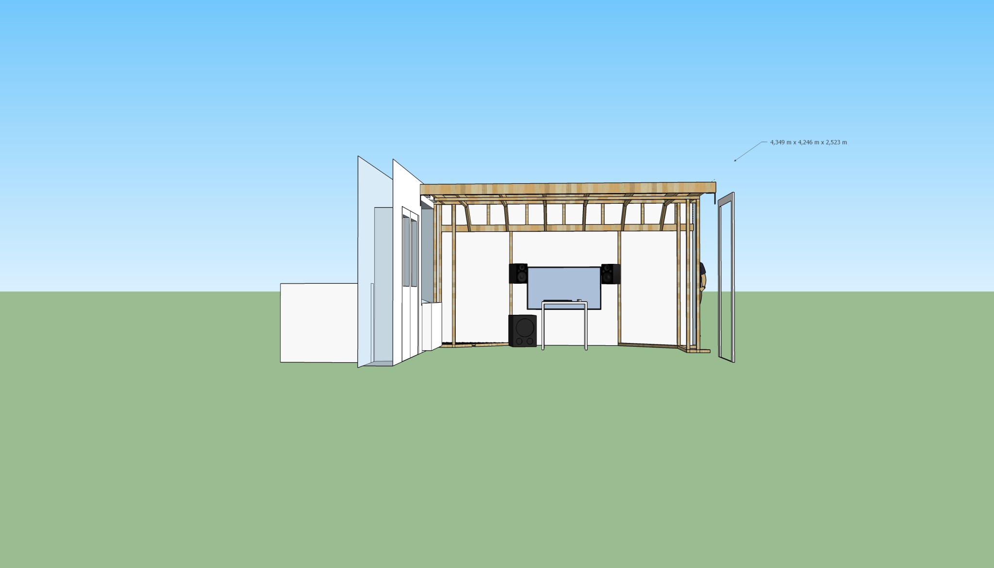

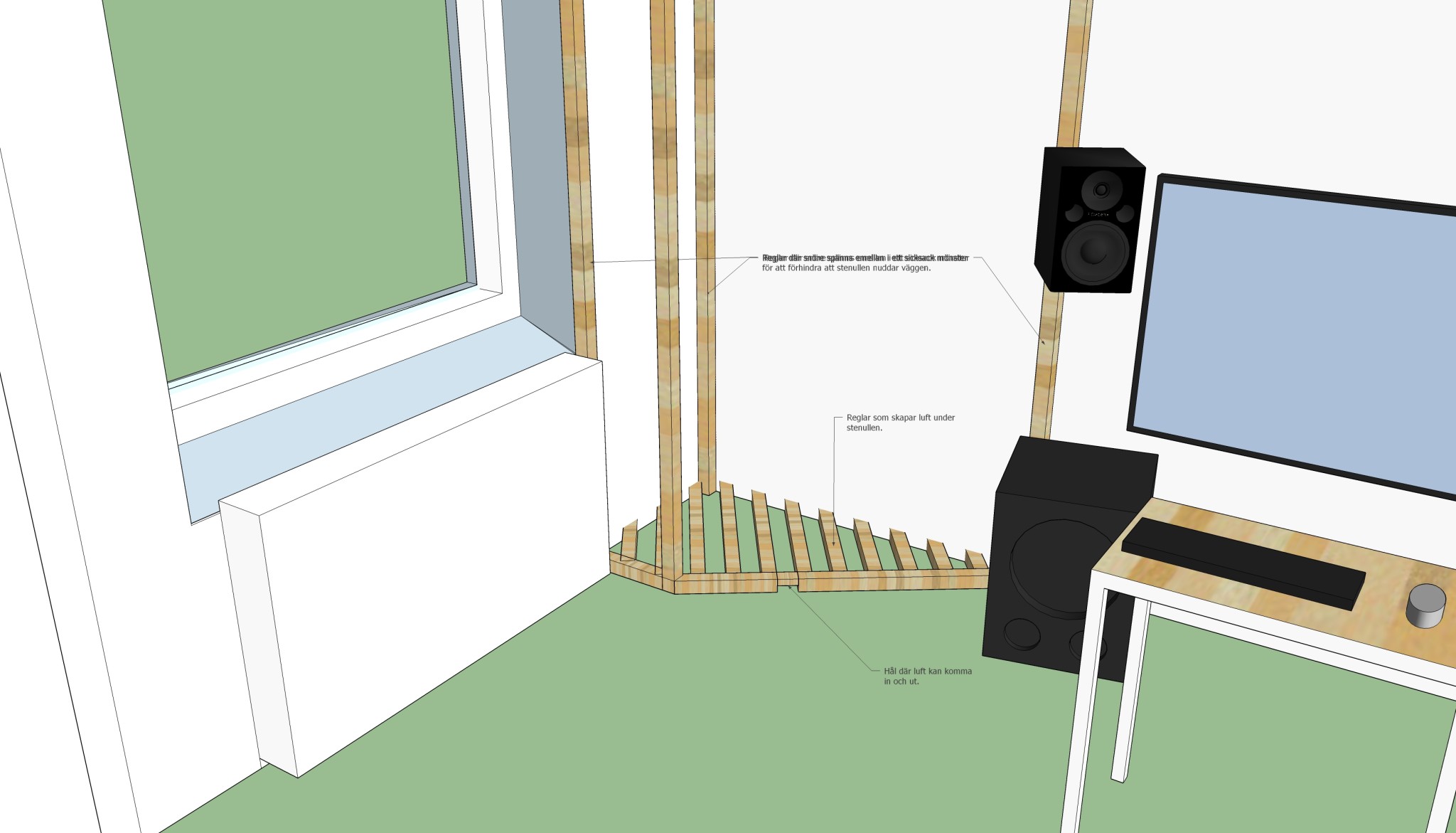

Har gjort denna konstruktion. Vad tycker ni om den?
Vy från sidan:
Vy framifrån:
/Jens

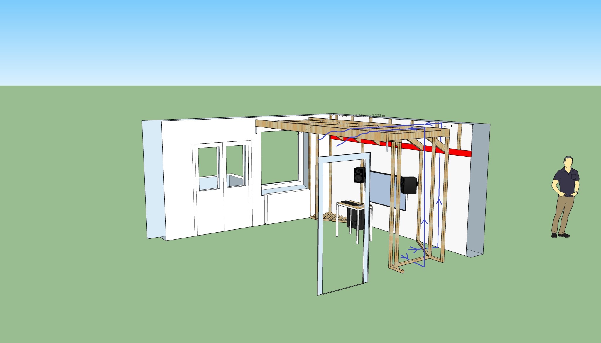

Vad tror ni räcker? I designen ovan blir det flera fack med luft bakom. Räcker det att alla fack sitter ihop som en enhet genom att man borrar hål genom reglarna? Behöver man borra flera hål lite överallt? Tänker om det är viktigt att luften cirkulerar, om stillastående luft är dåligt för daggpunkten? Dvs om luften tenderar att ta en viss väg genom facken så att vissa fack, även om de sitter ihop med de andra via hål, inte får någon luftväxling?
Svårt att förklara, hoppas att ni fattar.
/Jens

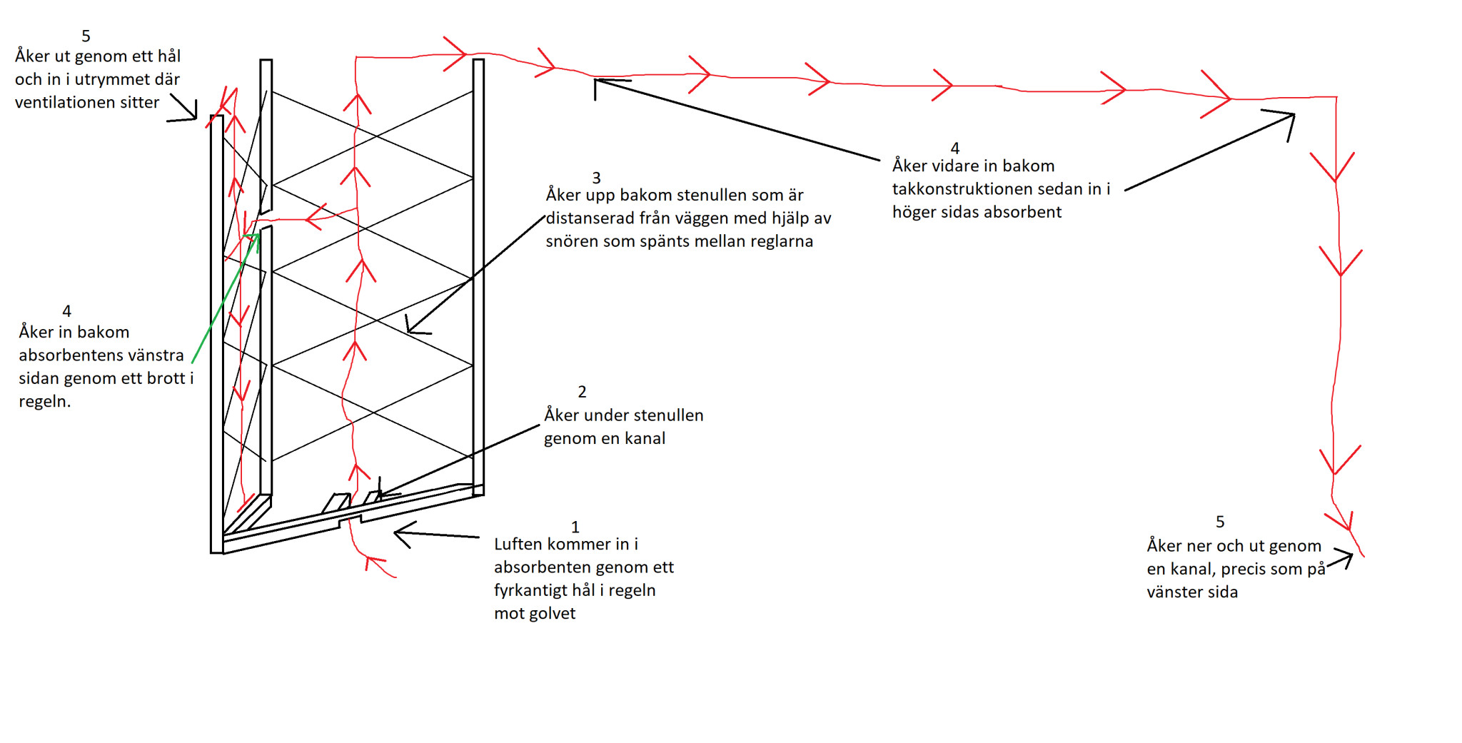

Gjorde en bild som visar luftens väg.
Kanske lättare att förstå? Vad jag frågar är väl om jag måste se till att det inte finns några stopp där luften kan stå still. Typ som längst ner till vänster i bilden. Eller om det räcker att alla fack är sammankopplade för att daggpunkten inte skall ändras?
/Jens

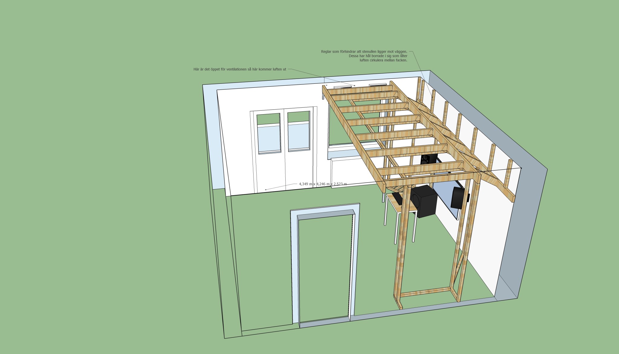

Varje regelfack bör ha en luftning vertikalt. Jag antar att du ska sockla akustikväggen. I så fall kan du göra en smal spaltventil / galler ovanför sockeln . Regeln som utgör bakkant på molnet monterar du med distanser mot taket (några mm räcker) så det bildas en liten luftspalt där. Du behöver inte hålperforera de vertikala reglarna.

Men förstår jag dig rätt med denna bild? Blåa pilarna visar luftens väg. Är det den röda regeln som du menar skall sitta med distans? Vad skall jag använda som distans?
/Jens

Nej nu förstår jag, du menar att regeln som går tvärs över rummet skall sitta med distans mot taket!
Så den röda regeln behöver inte sitta med distans då? Dvs räcker det med en öppning, bakkant molnet? Eller måste det finns både in och utblås så att säga?
Räcker det att superchunken bara har en ingång nedtill och sedan stopp vid den röda regeln? Eller bör jag göra hål/ i den så att luften kan ta sig förbi?
/Jens

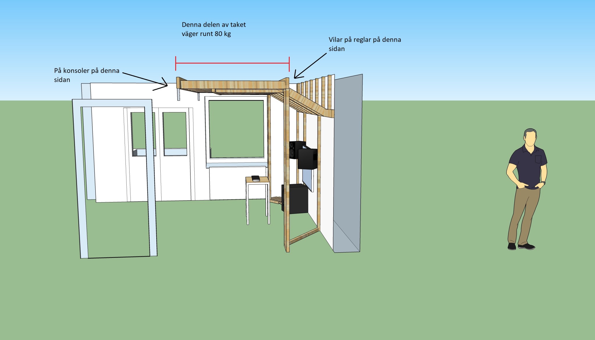

Hej! Nu till helgen blir det byggstart!
Frågan är om pluggen håller?
Har räknat ut att den delen av taket som vilar på konsoler väger runt 80 kg. (se bild)
Pluggarna är dessa. http://essve.se/webcatalogue/infastning-gips-stenmaterial/397480-lattbetongplugg/ De håller för 30 kilo per plugg. Jag kommer att ha två i varje konsol. Totalt 120 kg. Dock står det står att:
"Vid långtidslast/permanent last multipliceras ovanstående lastvärden med reduceringsfaktorn 0,5."
Så 60 kg? Tänker jag rätt då?
Om det är så, kommer konsolerna att kunna bära upp taket då? Nu vilar ju ena sidan på reglar. Betyder det att den sidan drar bort hälften dvs 40 kg från konsolernas last?
Om det är så att den totala lasten konsolerna kommer att bära blir 40 kg, räcker det att konsolerna klarar 60 kg då? Eller vill man ha större säkerhetsmarginal? Tänk på att det är mycket porös lättbetong vi pratar om!
Eller tänker jag fel? Bör jag gå upp i dimension på pluggen?
/Jens
