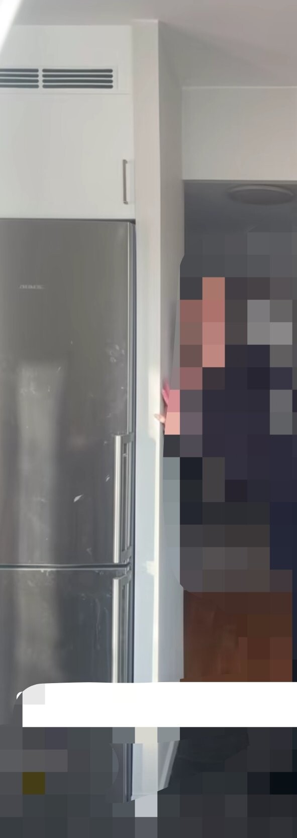

Jag vill bygga exakt en sådan vägg intill kylskåpet. Vill inte ha en tunn täckskiva bara.
Använder man träreglar idag eller är det bara plåt? Vill inte att trä ska röra på sig o göra sprickor, men å andra sidan lättare att jobba med för en glad amatör.
Oavsett, hur gör man den smala frontsidan ? Smal remsa gipsskiva? (Vill inte ha en trälist som front)

Du väljer själv om du vill regla med trä eller plåt, det går ju dessutom utmärkt att kombinera och sätta plåt skenor i tak och på golv och köra träreglar däremellan, det är ofta lättare och billigare att sätta fast plåt skenor om tak och golv är av betong.

Men hur är det med verktyg för att jobba med plåtreglar? Räcker min plåtsax? Vill minnas det finns en sorts tång som låser plåten mot annan plåt, men detta är bara infallet när hela ramen är av plåt. Jag har betonggolv och gipstak. Hur fäster man gips i plåten? Vanlig gipsskruv?

Det verkar lite onödigt att köpa verktyg för den där lilla vägg snutten, använd vad du har och låna plugg maskin till golvet om du saknar det.
