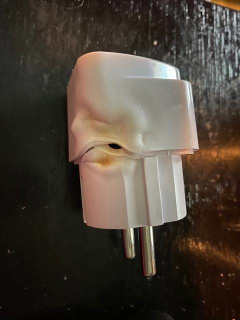

Det var tur att jag från lukten kände att nåt konstigt är det nånstans.
Nu är det ingen ström från denna el uttag, inte heller i andra rummet
och i källaren. Alla säkringar ser ut att vara hela..
Bra tips tas emot....

Kolla huvudsäkringarna?
Ser ut att vara hela?? Pluppen kan hänga kvar. Prova att byta ut säkringen.

Ok tack för svaren. Det var försäkringen!

Se på bilden. Vi får vänta när likadant händer hos dig. Och du har nånting lätt brinnande nära. Vad tror du att händer?
Fadai och 4 till
Jag tycker nog att det var tur här. Det finns inga garantier för att säkring eller jordfelsbrytare skall lösa ut när någon apparat smälter eller börjar brinna.
Jag har varit med om två incidenter där brandkåren fått rycka ut, utan att någon säkring löste ut. Vid båda dessa fall hade det börjat pyra även i byggnadsmaterial i anslutning till det som gick varmt.
Nyfniken och 9 till
Har du läst inlägget? Adaptern fick uppenbarligen kortslutning, blev varm och löste ut säkringen. Är det då tur att TS kände lukten? Det kvittar väl fullständigt i det här fallet.

Om det hade blivit kortslutning direkt, så skulle den inte börjat smälta. Här har det varit ett fel som dragit lagom mycket ström för att smälta kåpan, utan att säkringen löser. Felet har eskalerat så att strömmen blivit så stor att säkringen löst ut. Det kan ha blivit kortslutning när isoleringen smält.
det är tur. Kunde lika gärna fortsatt att bara bli varmare.
