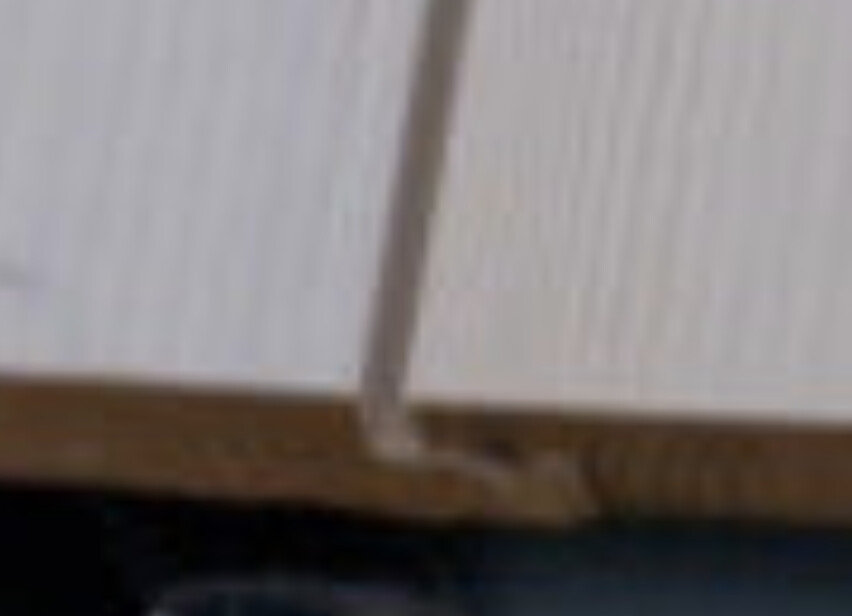

Om vi bortser från form och smak, kan någon förklara för mig hur taket rent tekniskt ska fungera på sikt? Har jag missat något som kört med tegel, plåt o papp i alla år?
Claes Sörmland
Undrar detsamma. Taket verkar vara täckt med spontad träpanel som har målats (laserats) med någon färg (vanlig plastakrylat?). Hur ser detta ut efter fem år? Panelens ändar kommer ju suga upp allt vatten som droppar från taket så rötan borde komma fort. Och sponten håller vatten kapillärt.
Närbild av vitmålad spontad träpanel med fokus på skarv och kant.

Om vi bortser från form och smak, kan någon förklara för mig hur taket rent tekniskt ska fungera på sikt?.....
Jag funderade också på hur (om) utomhuskonstruktionen fungear. Då även med tanke på att huset är i en extrem miljö där det kan blåsa saltdimma i 30 ms/s för att sedan klarna upp och bli stekande sol. Kust-öarna är en mycket påfrestande plats att bygga på.
