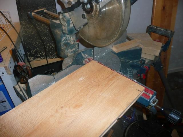

BTW så har jag nu testat sågen och är fullständigt nöjd!
Trodde aldrig jag skulle behöva "slidefunktionen", men har redan gjort det....
Var ju tvungen att kapa en 300mm bred planka
