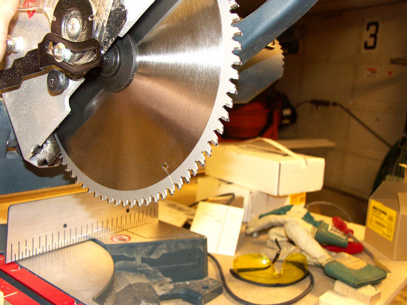

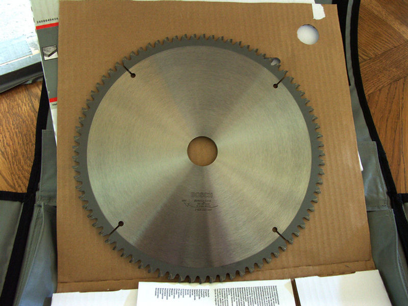

60 taggarn som följer med kan ju ibland upplevas som lite grov i kapen:
...och då kan det ju vara skönt att ta till lite mer finlirarklingor:
80 taggar gör att det bara blir något knarkliknande puder kvar av det man sågar bort. Finemang när man ska gå lös på listverken.
Passar man på när det är lite rea kan man ha råd att köpa en liten fin väska med ett par olika klingor i.....:
Ska sanningen fram använder jag nog mest en 24 taggare. Tuggar regelvirke på ett väldigt trevligt sätt.
