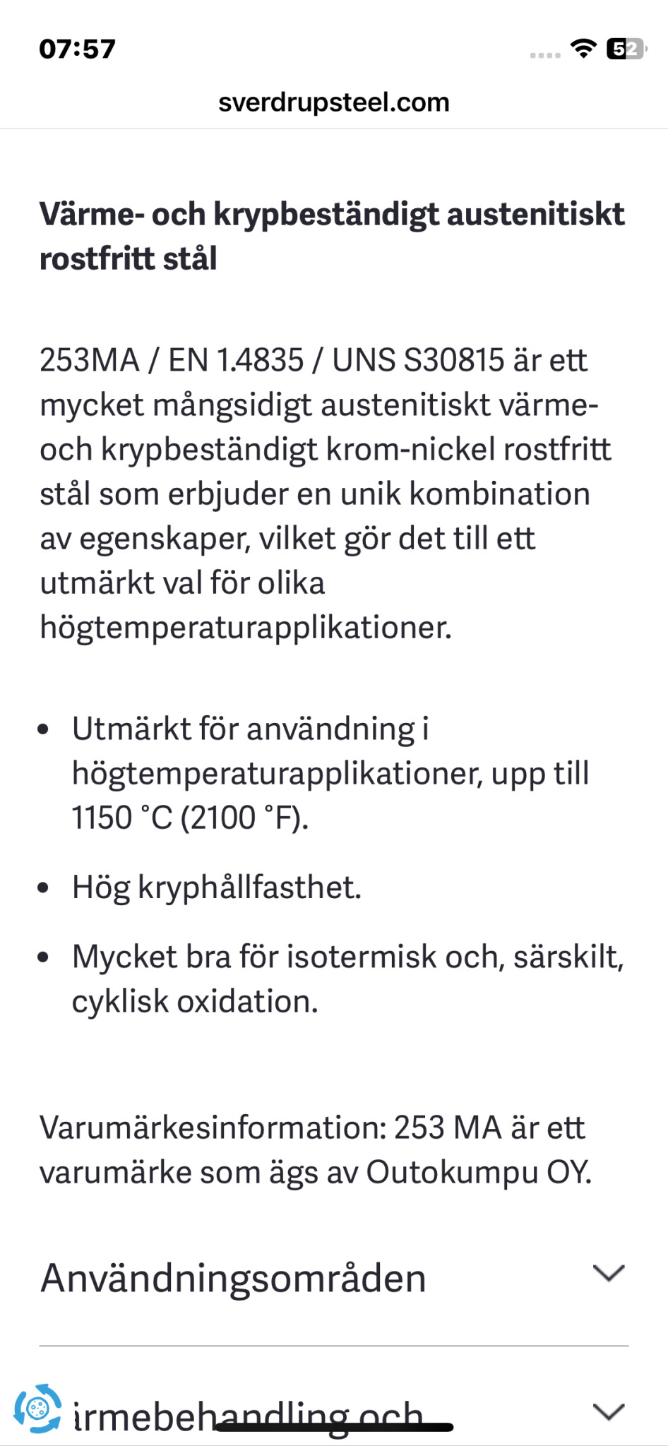

H heimlaga #31 Medlem · Österbotten · 11 563 inlägg 6 mar 07:39 heimlaga Medlem Österbotten 11 563 inlägg 6 mar 07:39 #31 Jag säger det samma. Rostfritt och syrafast har våldsam värmeutvidgning. Dessutom spricker den sönder snabbare än annan plåt om den gång på gång utsätts för eld utan att ha vatten som kyler från baksidan.
S Stefan.o #32 Medlem · 675 inlägg 6 mar 07:56 Stefan.o Medlem 675 inlägg 6 mar 07:56 #32 253 MA är ett rostfritt högtempstål, så det finns lämpliga kvaliteter. Inloggade ser högupplösta bilder Logga in Skapa konto Gratis och tar endast 30 sekunder Gäller att hitta en duglig kvalitet man ”har råd med” och kan få tag på.
