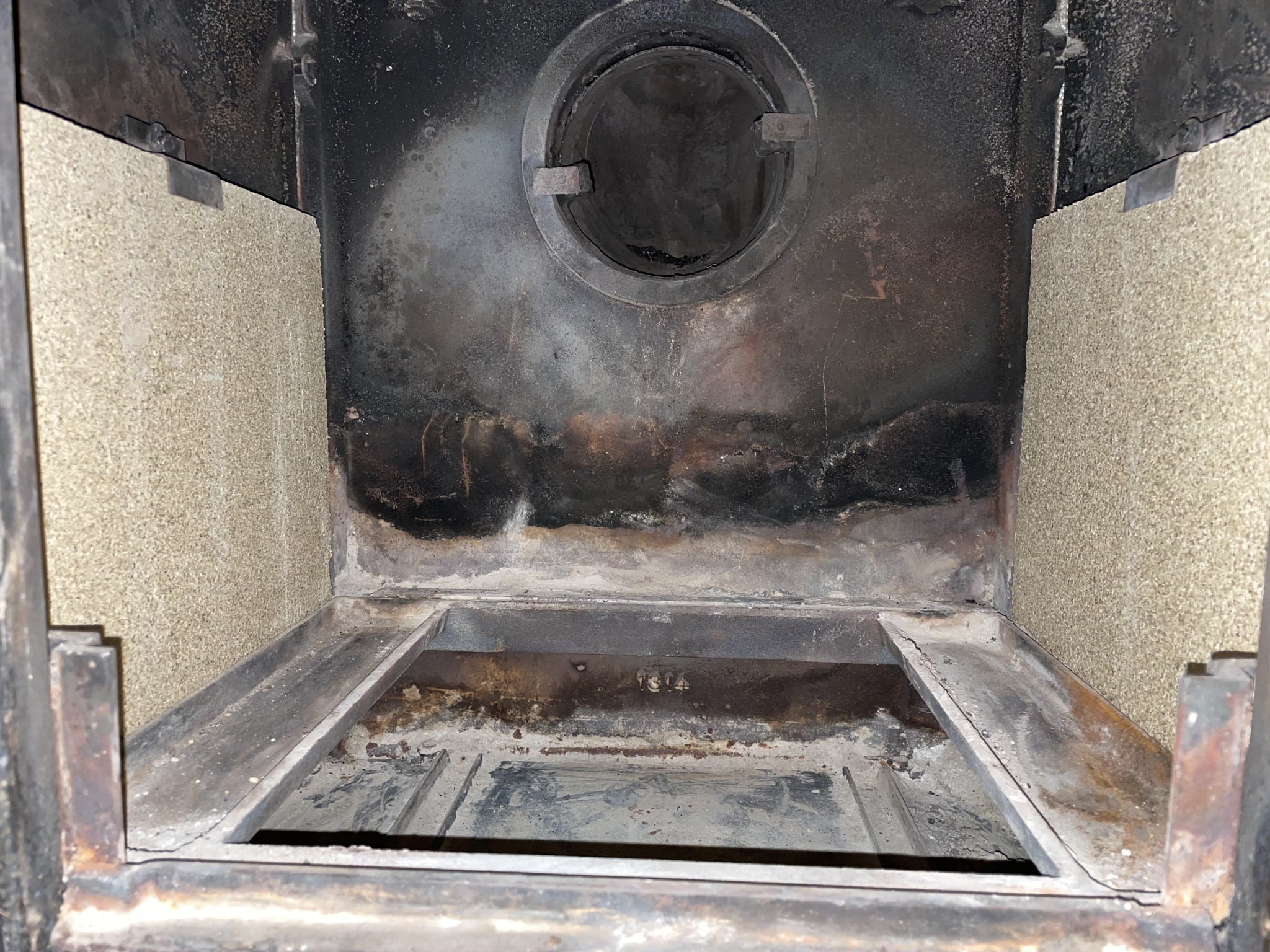

Hej alla!
Här kommer en uppdatering för de som är intresserade. Jag köpte vermikulitskivor på bauhaus (489kr st, behövde 2 st) och gjorde nya isolerskivor och en rökvändarplatta av vermikulit. Skall nu kontakta vår sotare för inspektion och håller tummarna att jag får godkänt! Är det något jag missat eller gjort galet får ni gärna peka ut det så kanske jag kan åtgärda innan inspektion. Bifogar bilder och beskrivning på vad jag gjort nedan:

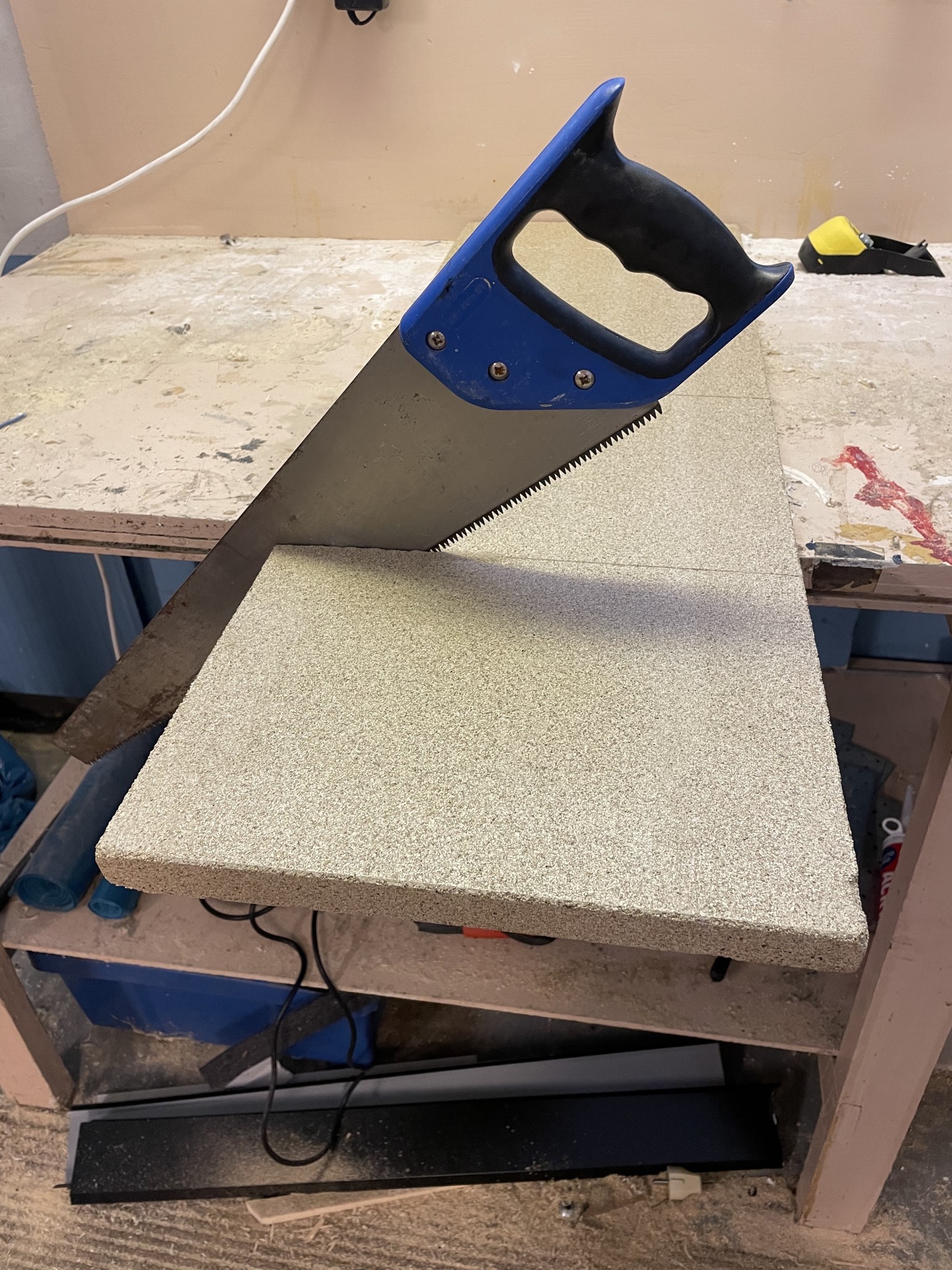

Sågning av vermikulitskiva med en handsåg på ett arbetsbord.
Sågning med rostig fogsvans. Gick riktigt bra, skivorna är som smör nästan. Får vara försiktig när jag lägger in klabbar i kaminen sedan.
Inuti en kamin med nya sidoplattor och modifierad rökvändarplatta gjorda av vermikulit, redo för sotarinspektion.
Sidorna på plats i kaminen

Efter en del funderande kom jag fram till att det blir för krångligt att försöka göra en exakt kopia av rökvändarplattan i vermikulit. I stället gjorde jag en modifierad variant som vilar mot sido-skivorna i stället för mot de små järnklackarna i framkant av kaminen. Den vilar också mot bak-skivorna som originalet gör.

Interiör av kamin med nyinstallerade vermikulitskivor som isolering och rökvändarplatta.
Bakre isoleringsplattan mätte jag upp efter att jag satt in rökvändarplattan, så att höjden skulle bli rätt. Det låg ett par tunna järnplattor i kaminen som verkar ha legat under de tidigare bakre isoleringsskivorna. Jag slog in dem mellan klacken i gjutjärnet och den bakre isoleringsskivan för att hålla den bättre på plats.
Vermikulitskiva bredvid kaminens öppning som visar spalten där röken ska passera.
Spalten mellan rökvändarplattan och framkanten på kaminen där röken skall ta sig in. Den blev lite bredare än med den gamla plattan, men kanske inte gör så mycket? Gissar på att den är ca 5cm bred nu.
Vermikulitisolerade skivor installerade i en öppen kamin redo för inspektion.
Alla delar tillbaka på plats.

Mest för den som ev hittar denna tråd i framtiden. Fick godkänt av sotaren (utan att de kom och inspekterade ens, vilket förvånade mig, det räckte med bilderna). Första eldningen idag!
