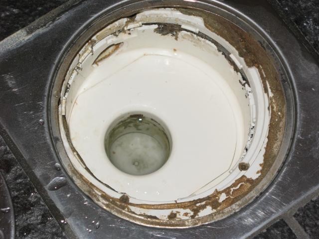

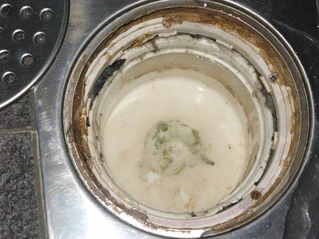

Jag förstår att det inte är lätt att se på två bilder men hur "allvarligt" är det här egentligen? Går det att rätta till på något sätt eller innebär detta att det är en förhöjd risk för fuktskador? Dessa båda brunnar har kostat oss mycket pengar och jag vill egentligen inte veta:S men finns det ingen anledning till oro så skulle jag nog egentligen vilja tala om det för köparen...tsarraz skrev:

jag äe inte så jättevan vid att titta på brunnar. men på bild 1 så tycker jag der ser ut att helt saknas manschett. Man ser plast ovanför klämringen, plast som jag tror borde varit täckt med manschetten. Om jag ser rätt så är det ett väldigt alvarligt fel, med stor risk för fuktskador.
men chansen är stor att jag bara inte kan tolka bilden.
På bild 2 ser det ut att sticka ut duk under klämringen, det är inte enligt installationshandboken. Jag har aldrigt riktigt förstått var problemet ligger med det, men man kan inte förstå allt här i världen.

Är klämringen den där vita "saken" som det sitter skruvar i? Var ser jag brunnsmanchetten?hempularen skrev:jag äe inte så jättevan vid att titta på brunnar. men på bild 1 så tycker jag der ser ut att helt saknas manschett. Man ser plast ovanför klämringen, plast som jag tror borde varit täckt med manschetten. Om jag ser rätt så är det ett väldigt alvarligt fel, med stor risk för fuktskador.

Ja, det är den som det sitter skruvar i.
Såvitt jag vet så finns det 2 huvudvarianter på klämringar. Tillverkaren JAFO använder en ring som skruvas som i ert fall, den klämmer ut mot brunnens väggar genom att brunnen är koniskt formad så att när ringen spänns nedåt genom skruvning så pressas den samtidigt mot väggarna. Tillverkaren Purus använder en fjäderbelastad ring som trycks ned i läge, fjädern håller den spänd utåt så att den klämmer fast manschetten mot brunnens väggar. Jag tror att det är Purus varianten som nämns i inlägg högre upp ang. en klack som ringen skall förbi.
Du kan läsa monteringsanvisningar på Jafo's hemsida.
