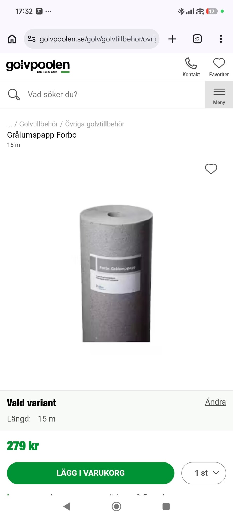

Christer G.V. Christer G.V. skrev:
Då räcker det med lunnpapp! Lumpapp finns ej.
Rulle med grålumppapp Forbo, 15 meter, på en websida där det går att beställa för 279 kr.
mats.3 och 1 till
