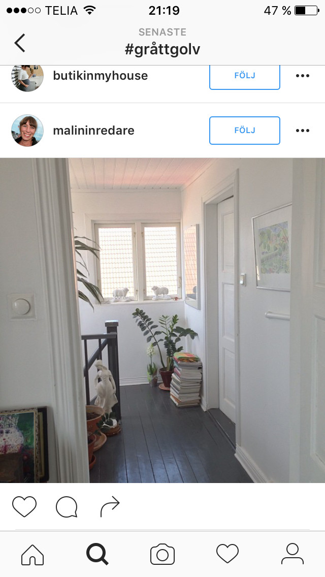

Jag vill helst lägga ett gediget massivt trägolv som skall målas grått. Se drömbild.

Gillar massiva golv pga livet, ljudet, känslan i dem. Vill ej ha ett platt dött klickgolv. Vill ha lite springor.
