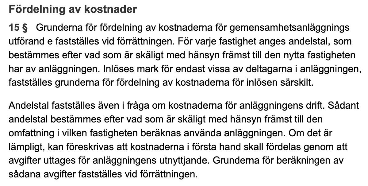

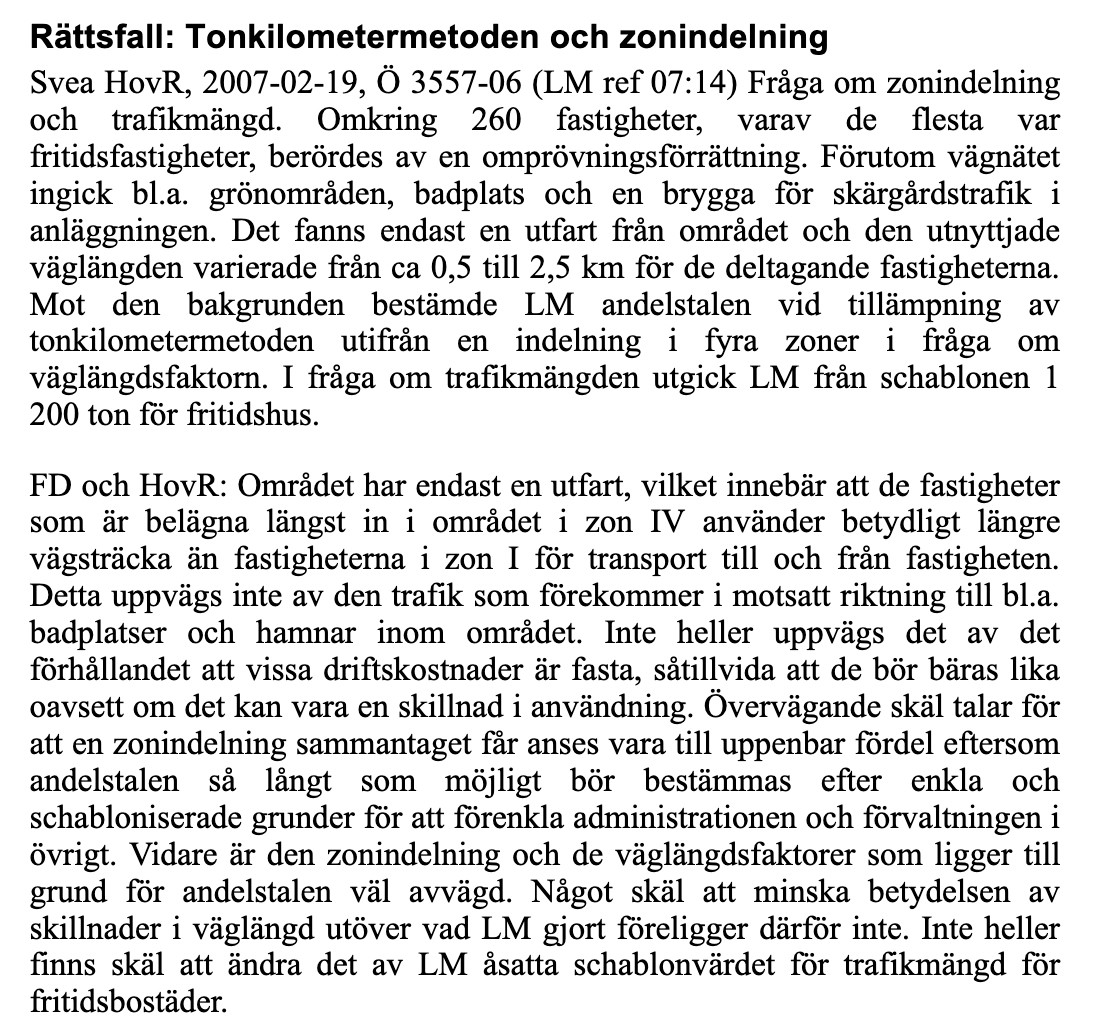

Svårt att veta hur rättsapparaten skulle ställa sig men jag tror du har en uppförsbacke. Lagregleringen som Lantmäteriets beslut ska följa är 15 § anläggningslagen. Den reglerar att två andelstal ska fastställas, ett för utförande och ett för drift. Samma värde ges typiskt sett för båda när det gäller just gemensamhetsanläggningar med vägändamål. Lagtexten:
D v s om du överklagar så ska ska rätten ta ställning till om Lantmäteriets beslut är (1) skäligt med hänsyn främst till den nytta fastigheten har av anläggningen (andelstalet för utförande) samt (2) är skäligt med hänsyn främst till den omfattning i vilken fastigheten beräknas använda anläggningen (andelstalet för drift). Och nytta och omfattning av användning anses ofta vara desamma när det gäller just GA för vägändamål på befintliga vägar.
Så din utmaning vid en överklagan är att visa på att beslutet är oskäligt. Lantmäteriet har sina argument för skäligheten redovisade i anläggningsbeslutet. Men det är alla dina grannar som blir motparten i rätten.
I Lantmäteriets handbok finns ett antal rättsfall listade som berör denna fråga (läs från sid 93):
https://www.lantmateriet.se/globalassets/om-lantmateriet/rattsinformation/handbocker/handbok-al.pdf
Svea HovR, 2007-02-19, Ö 3557-06 ser ut att beröra det som du funderar över:

Läser man referaten av rättsfallen i LMs handbok så blir det klart att andelstalen kan schabloniseras hårdare om det rör sig om låga kostnader för driften. Men låga kostnader menar man driftskostnaden av enklare vägnät i relativt tätbebyggda bostadsområden, ungefär som i ert fall. I reda pengar torde 1000-2000 kr per år och hushåll räcka för driften och motsvara låga kostnader för ett sådant område idag.H Hypotenusa skrev:
