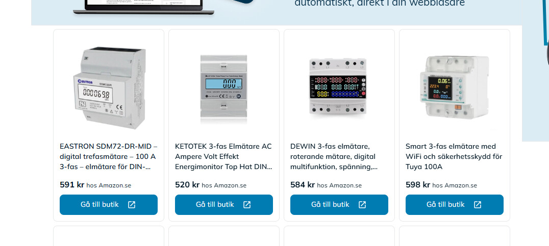

Jag har behov av att kolla hur el mycket olika installationer drar. De som är anslutna med stickpropp kan jag ju kolla genom en enkel lös mätare. Men de som är fast inkopplade (varmvattenberedare, tvättmaskin m.fl.), eller där jag inte enkelt kommer åt stickproppen (bakom kyl/frys) behöver jag lösa på något annat sätt. Så jag undrar: Går det att koppla in motsvarande mätare i elskåpet (eller elcentralen)? Då skulle jag ju kunna kolla i realtid hur elförbrukningen förändras när olika installationer går på.
Fyra olika 3-fas elmätare för elcentraler visas, inklusive digitala och WiFi-modeller, med priser och köpknappar.
Se olika elmätare (3-fas för elcentral).
