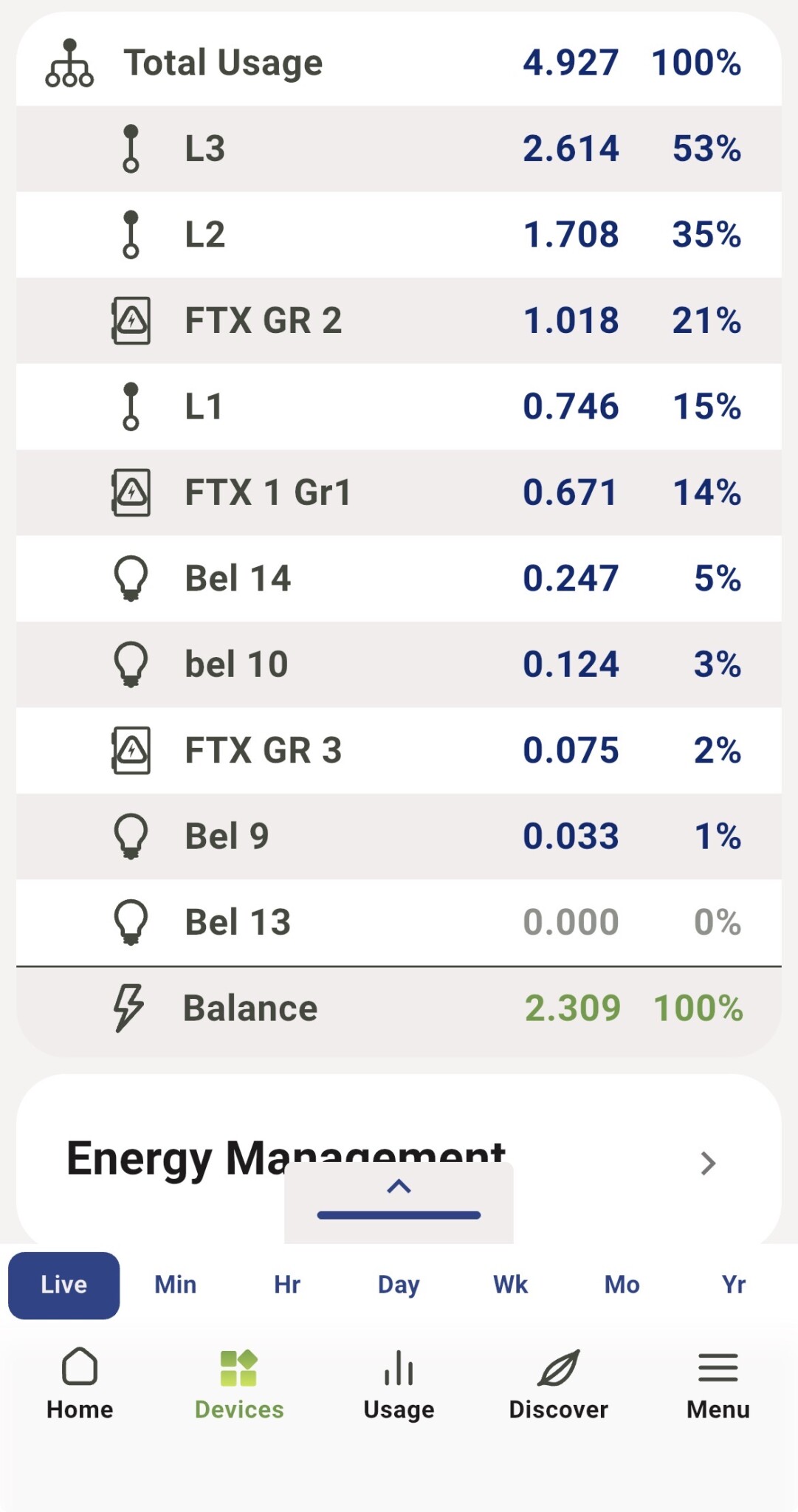

Han porten som nämnts mäter ju hela anläggningen. Går inte att mäta en enskild förbrukare, annat än genom att stänga av samtliga andra förbrukare. Blir ju rätt trubbigt. Jag har enporiaenergy. Relativt billig. Använder magneter som kläms runt kablarna, så kan användas utan ingrepp i elsystemet. Mäter huvudgrupp samt enskilda grupper. Köpte denna för att få kontroll på lite eltjuvar på jobbet. Funkat bra.sen har den massa funktioner som jag inte grottat ner mig i.
Energimätning-appvisning med totalt elanvändning, specifika grupper som L1, L2, FTX GR 2 och deras procentandelar. Meny med Live, Devices, Usage.

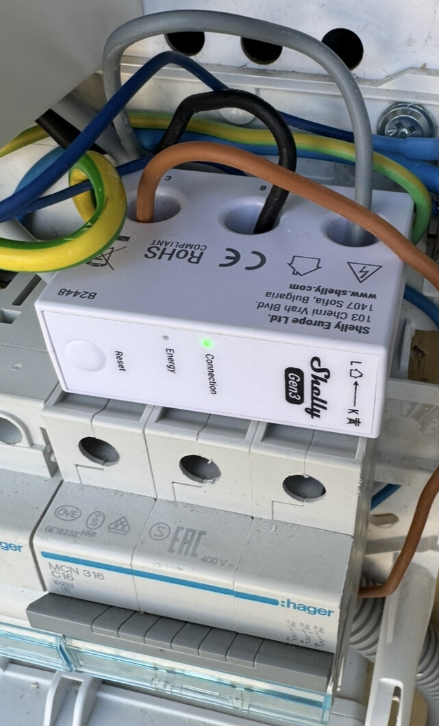

Liknar Shelly 3em som tidigare nämnts. Men med flera klämmor.
Nackdelen är att klämmorna är stora (får inte plats överallt) men Shelly har man sätter över en brytare som funkar bra om man har det trångt.
En Shelly enhet installerad i elcentral med flera anslutna kablar och lysande indikator för anslutning i en trång installation.
TS ville hur som helst ha tips något enklare.
Och Han mätare är trubbigare så kan det även ge ett bra riktmärke samt se olika faser.

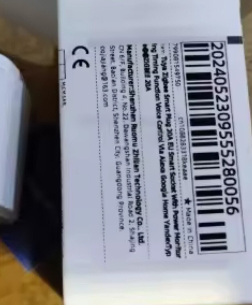

Dom är lika CE-märkta som alla andra.
Jag har också en drös sådana och dom fungerar utmärkt, fast mina är Wifi.
Förpackning med CE-märkning och streckkod för produkter från Baomu Zhihui Technology Co., Ltd., Kina.
