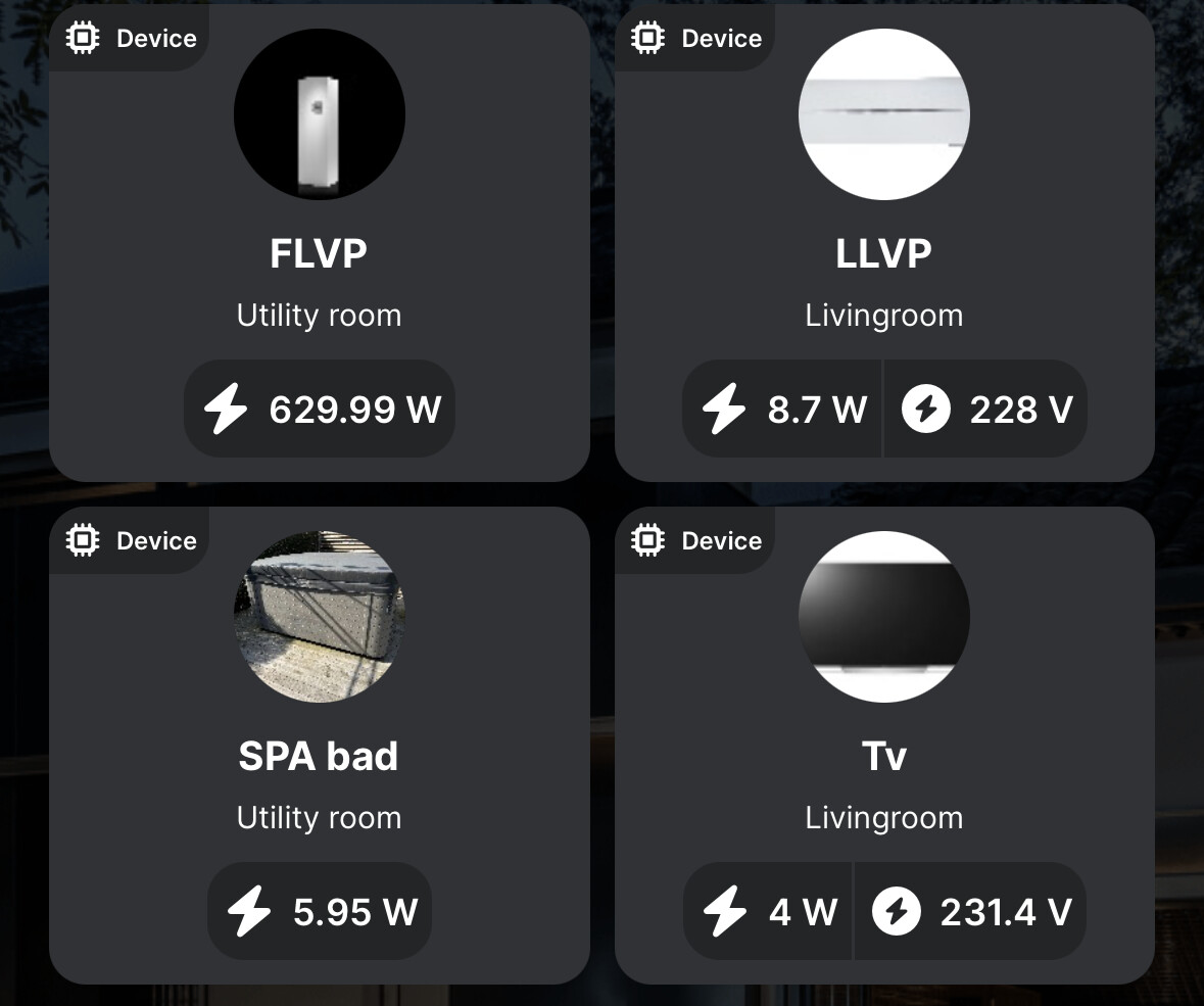

Kör Shelly 3em PRO på Värmepumpen och Shelly 3em 63T på spa badet. 3fas på båda.
Smart energimätning av enhetsanvändning: FLVP 629.99 W, LLVP 8.7 W, SPA bad 5.95 W, TV 4 W, visas på bild med Shelly 3em enheter.
Kör puckar på resten.

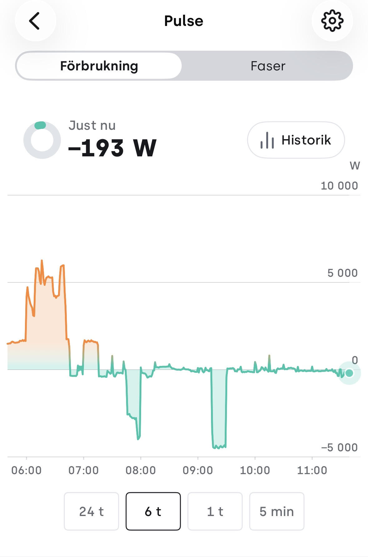

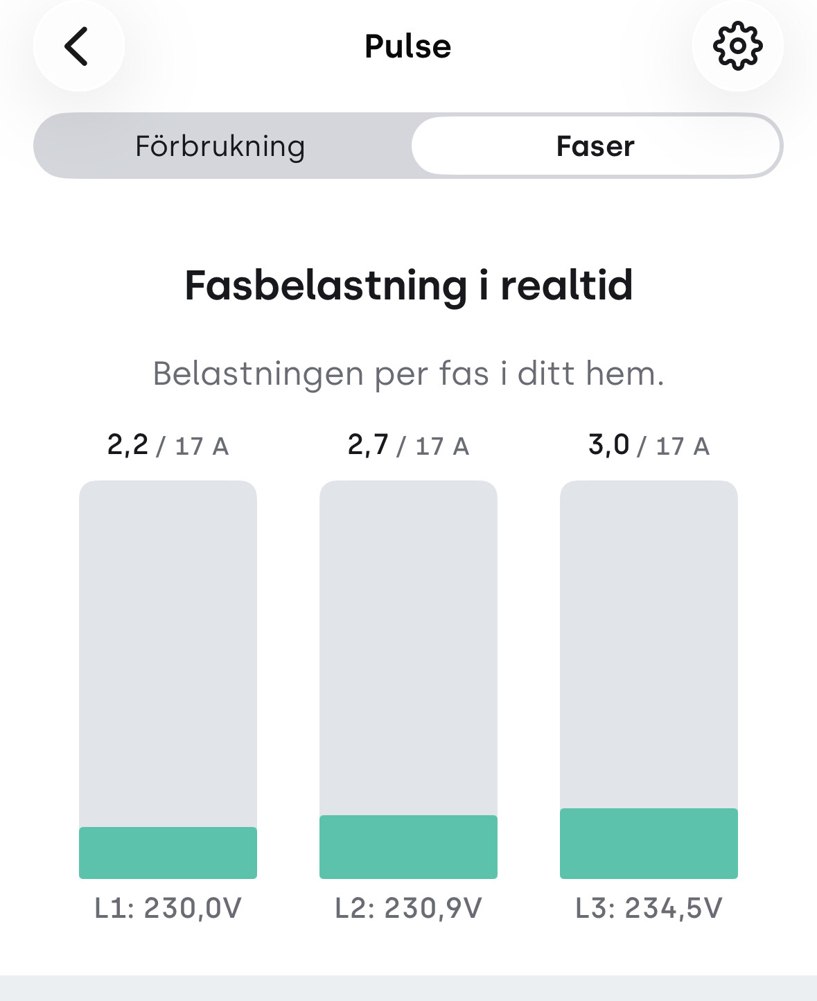

Men vill du bara kolla moment så kan man koppla in en mätare i P1/HAN porten t.e.x Tibber Puls eller Homewizzard. Och sen slå på och av saker. DÅ ser du hela husets förbrukning och sen slå av och på saker. Kan även se vilka faser som belastas.
Graf över elförbrukning med kurvor för olika tider, just nu -193 W. Visar flikarna "Förbrukning" och "Faser", historik för 6 timmar.
Visar en skärmbild av en app som mäter fast belastning i realtid med tre faser: L1, L2 och L3, visar spänning och strömstyrka för varje fas.

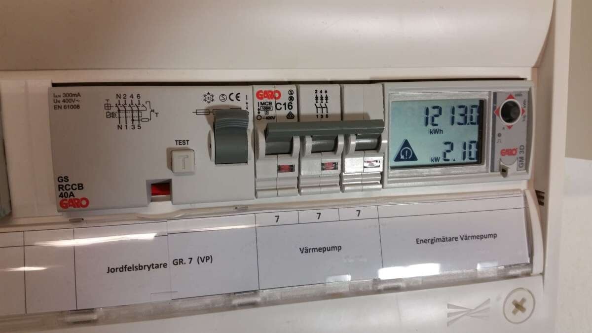

Du kan ha DIN-skene-monterade elmätare - som jag har för värmepumpen.
Till höger i bild.
Elmätare för värmepump monterad på en DIN-skena, visande energiförbrukning i kWh och kW med jordfelsbrytare till vänster.
