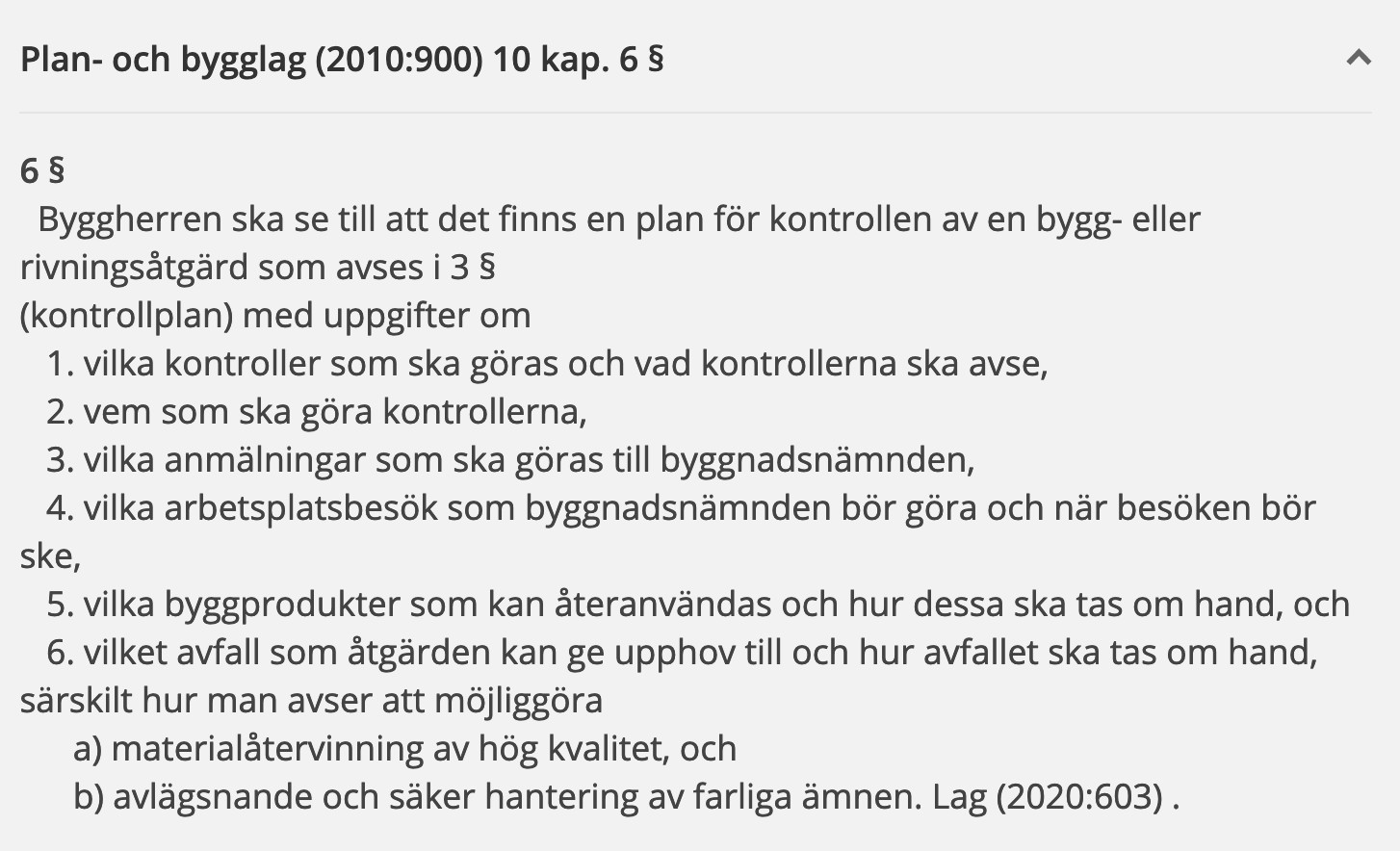

På tal om det luddiga lagrummet så nämner inte själva lagtexten i PBL något om hantering av rivningsavfallet. Istället så är den fokuserad på kontroller, rivningsavfallets identifiering samt möjlighet till sortering och återvinning:
Skärmbild av Plan- och bygglagen med text om kontrollplan och hantering av rivningsavfall.
Det verkar som att lagstiftaren inte har velat reglera av vem och hur rivningsarbetet utförs utan bara att det görs enligt en plan och under översyn.

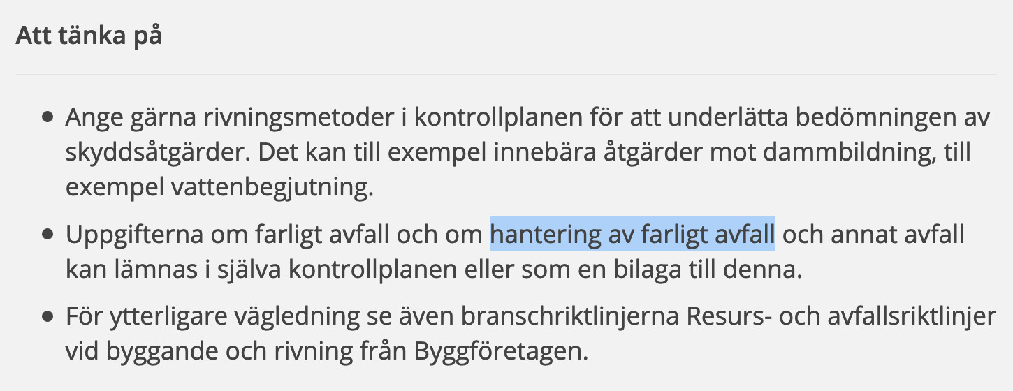

Trots det skriver Boverket på sin hemsida (helt utan hänvisning till lag, förarbete eller dom) att det ska ges uppgifter om hantering av farligt avfall:
Informationsruta med riktlinjer för rivningsmetoder och avfallshantering, inklusive omhändertagande av farligt avfall.
https://www.boverket.se/sv/PBL-kuns...ingsavfall-och-avfallshantering/kontrollplan/
Det verkar således som att det finns en tradition att uppgifter om hantering begärs in av kommuner trots att lagrum saknas. Vore intressant att testa i domstol.

T
[länk]
