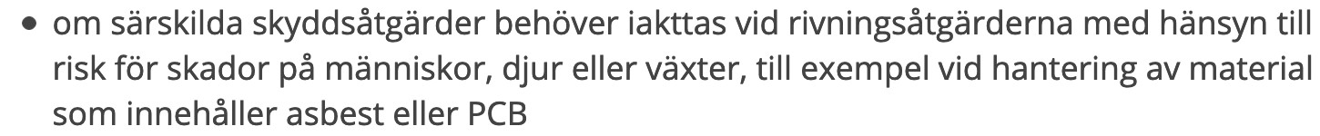

Jag tror inte säker på att de har fel rent juridiskt. Kommunen är satt att övervaka dig så att du inte gör något dumt. De har stor frihet i denna myndighetsutövning.
Ditt jobb är att lämna ett förslag på kontrollplan men det är kommunen som beslutar om att ge dig startbesked med bas i denna kontrollplan. Kontrolllplanen för rivningsåtgärder ska enligt Boverket ange:
Textdokument om skyddsåtgärder vid rivning med material innehållande asbest eller PCB.
Är det kommunens åsikt att det krävs särskilt certifierad personal för att hantera eterniten så kan de vägra dig startbesked om detta inte finns med i kontrollplanen.

Låter som en vettig kommun. Kanske kan TS testa detta i sitt förslag till kontrollplan och se vad som händer på det tekniska samrådet med detta upplägg. Frågan är dock om TS vill utsätta sig för den ovissheten det innebär att syna just hur långt kommunen är beredd att gå i denna fråga.
